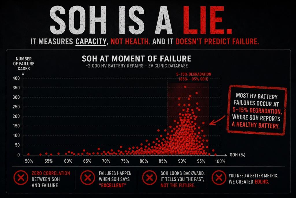

Il problema dello State of Health: un parametro fuorviante elevato a standard normativo
Lo State of Health, così come viene oggi calcolato dai sistemi diagnostici dei costruttori e come il Battery Passport prevede di renderlo disponibile, è espresso come una percentuale della capacità originaria della batteria. Il messaggio implicito trasmesso al consumatore è semplice: quel valore dovrebbe rappresentare un indicatore affidabile della vita utile residua della batteria.
Nella nostra esperienza quotidiana, maturata lavorando su centinaia di batterie di veicoli elettrici e ibridi plug-in, questa interpretazione non corrisponde alla realtà. Così come viene definito oggi, lo State of Health rappresenta il parametro più fuorviante dell’intera diagnostica delle batterie per veicoli elettrici, e il rischio è che il Battery Passport finisca per attribuirgli un’importanza normativa che, dal punto di vista tecnico, non merita.
Che cosa indica realmente il SoH? Indica che, al momento dell’ultima calibrazione effettuata dal sistema di gestione della batteria, il pacco batteria era in grado di erogare una determinata percentuale della propria capacità originaria.
Quello che invece non indica è molto più importante. Il SoH non dice:
  • quanti cicli completi equivalenti la batteria abbia realmente consumato rispetto al proprio ciclo di vita progettuale;
  • come il carico sia stato distribuito durante il suo utilizzo;
  • soprattutto, quanto il pacco batteria sia realmente vicino al proprio End of Life (EOL), ossia al punto oltre il quale il degrado accelera in modo non lineare e la riparazione non è più economicamente sostenibile.
Nella nostra attività quotidiana capita spesso che un cliente ci dica di aver acquistato una Tesla usata con uno State of Health del 95%. Per noi, però, questa informazione è praticamente irrilevante. Per valutare realmente le condizioni della batteria abbiamo bisogno di conoscere almeno tre parametri fondamentali:
  • quanti cicli equivalenti residui restano prima del raggiungimento dell’End of Life;
  • la dispersione dello stato di carica (dSOC) tra le celle sotto carico;
  • la dispersione della tensione (dV) delle celle, sia sotto carico sia a riposo.
Lo State of Health, preso isolatamente, non ci dice quasi nulla sulla reale riparabilità della batteria, sulla sua vita residua o sul suo stato effettivo. Per questo motivo non rappresenta il parametro su cui basiamo le nostre diagnosi, e riteniamo che nessuna officina realmente specializzata nella riparazione delle batterie possa farlo.
State of Health battery
End of Life: il parametro che conta davvero
Ogni cella agli ioni di litio è progettata per sostenere un numero finito di cicli completi equivalenti di carica e scarica, oltre i quali il degrado chimico raggiunge un livello tale da rendere la riparazione non più economicamente conveniente. Questo limite dipende dalla qualità delle celle, dalla loro chimica e, soprattutto, da quanto intensamente ciascuna cella viene sollecitata durante l’intero ciclo di vita della batteria. È un aspetto determinato principalmente dal progetto del pacco batteria, più che dalle modalità di utilizzo del veicolo da parte del conducente.
Per comprendere perché questo parametro sia molto più significativo dello State of Health (SoH), riportiamo due esempi tratti dalla nostra esperienza diagnostica.
Il primo riguarda una Tesla Model S 100D. Grazie all’elevata capacità del pacco batteria, all’alto numero di celle e alla corrente relativamente contenuta che grava su ciascuna di esse anche nelle condizioni di utilizzo più impegnative, nella nostra casistica questi accumulatori raggiungono il punto di End of Life intorno ai 650.000 km. Le celle lavorano infatti con livelli di stress relativamente ridotti e ogni ciclo di utilizzo consuma solo una piccola parte della loro vita utile.
Lo scenario è completamente diverso nel caso della Porsche Panamera Plug-in Hybrid di prima generazione (2014). Qui il pacco batteria è più piccolo, il numero di celle è inferiore e la corrente richiesta a ciascuna cella durante la marcia è decisamente più elevata. Sebbene le celle possano avere una vita nominale simile a quella della Tesla, nella pratica risultano sottoposte a uno stress molto maggiore. Nella nostra esperienza, il punto di End of Life viene raggiunto intorno agli 80.000 km, circa un ottavo del chilometraggio osservato sulla Model S, pur utilizzando una chimica delle celle che non è otto volte meno performante.
In entrambi i casi si parla di “ciclo”, ma dal punto di vista fisico si tratta di due situazioni completamente differenti. Un Battery Passport che si limiti a riportare il numero totale dei cicli del pacco batteria, senza considerare il carico realmente sostenuto dalle singole celle e la posizione effettiva del pacco rispetto al proprio End of Life, rischia di fornire indicazioni fuorvianti a tutti gli operatori coinvolti: officine, acquirenti di veicoli usati, compagnie assicurative e operatori della seconda vita delle batterie.
Le conseguenze per la riparazione sono dirette. Un pacco batteria può essere riparato in modo economicamente sostenibile soltanto se si trova ancora a una distanza significativa dal proprio End of Life. Quando questo limite è stato superato, anche in presenza di uno State of Health pari all’80%, le celle rimanenti risultano già talmente degradate da rendere probabile un nuovo guasto in tempi relativamente brevi. Lo State of Health non è in grado di indicare dove la batteria si trovi lungo questa curva di degrado. Un’analisi dei cicli, opportunamente contestualizzata, invece sì.
L’inganno del 95% di State of Health
Immaginiamo un acquirente interessato a un veicolo elettrico usato. Nel report fornito dal costruttore legge una semplice indicazione: “Battery State of Health: 95%”. È naturale che interpreti questo dato come un segnale positivo, concludendo che la batteria abbia perso soltanto il 5% della propria capacità originaria e che, di conseguenza, conservi ancora circa il 95% della sua vita utile. È un ragionamento intuitivo, ma sbagliato. E l’industria ne è pienamente consapevole.
Una batteria può presentare uno State of Health del 95% pur avendo già consumato il 60% del proprio reale ciclo di vita, a seconda di come è stata utilizzata e di come è stata progettata. Al contrario, un’altra batteria con uno State of Health dell’80% potrebbe aver consumato soltanto il 30% del proprio ciclo di vita, se installata in un pacco batteria più generoso e sottoposta a sollecitazioni meno gravose.
Lo State of Health rappresenta semplicemente una fotografia della capacità disponibile in un determinato momento, calcolata attraverso algoritmi che ogni costruttore definisce autonomamente. Non misura la vita residua della batteria, non ne indica la reale riparabilità e non costituisce un indicatore della sua sicurezza. Presentarlo come se fosse in grado di descrivere tutti questi aspetti – come, secondo EV Clinic, rischia di fare l’attuale impostazione del Battery Passport – significa attribuire a un singolo parametro un valore che non possiede.
Sia chiaro: non stiamo sostenendo che lo State of Health debba essere eliminato dal Battery Passport. Riteniamo invece che debba essere accompagnato da quei parametri che descrivono realmente lo stato della batteria. Diversamente, il rischio è quello di fornire ad acquirenti, compagnie assicurative e operatori del settore un dato rassicurante solo in apparenza, ma insufficiente a rappresentare le reali condizioni del pacco batteria.
