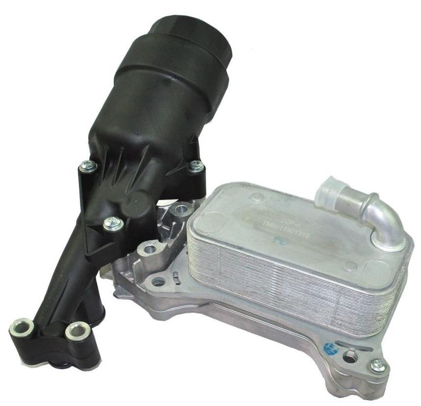

Come capire se il radiatore dell’olio è rotto? Uno degli indizi più allarmanti di solito è la temuta emulsione color nocciola che si trova nella vaschetta di espansione del radiatore. E’ esattamente ciò che accade anche con la guarnizione della testata “bruciata”. In entrambi i casi avviene il mescolamento dell’olio e del liquido refrigerante che invece dovrebbero percorrere due circuiti differenti e a tenuta stagna.
A differenza del radiatore del motore, lo scambiatore acqua olio tradizionale è formato da una serie di piastre metalliche. Quando la tenuta delle piastre viene meno, è quasi sempre l’olio (per la maggiore pressione rispetto al refrigerante) a inquinare il liquido di raffreddamento, circolando nel motore e arrivando fino alla vaschetta. In genere il radiatore acqua olio si può rompere per:
- utilizzo di acqua al posto del liquido refrigerante, causando l’ossidazione delle piastre;
- cambi olio troppo distanti o utilizzo di olio non adatto che causa morchie;
- stress termici o meccanici che hanno provocato micro fessurazioni.
SCAMBIATORE ACQUA OLIO ROTTO: COME CONTROLLARE
In tutti i casi, per capire se il radiatore acqua olio perde o è rotto bisogna rivolgersi in officina ed escludere le altre possibili cause dell’acqua che si mescola con l’olio. In genere ci sono due modi per verificare se lo scambiatore dell’olio è rotto:
- bypassare temporaneamente il circuito di raffreddamento allo scambiatore: permette di verificare se con stress termico l’olio passa nei canali di raffreddamento, dove è stato escluso l’afflusso di refrigerante dal radiatore motore.
- smontare lo scambiatore acqua olio, lavarlo e sottoporlo a una prova di tenuta a con vuoto/pressione.
In tutti i casi, sebbene la soluzione più economica e facile possa sembrare quella di escludere lo scambiatore acqua olio, è una riparazione che porterà a un funzionamento del motore a temperature più alte. La soluzione migliore, anche se più laboriosa, potrebbe richiedere il lavaggio del circuito refrigerante, del circuito di lubrificazione e, solo dopo averne verificato la rottura, montare uno scambiatore acqua olio nuovo.
