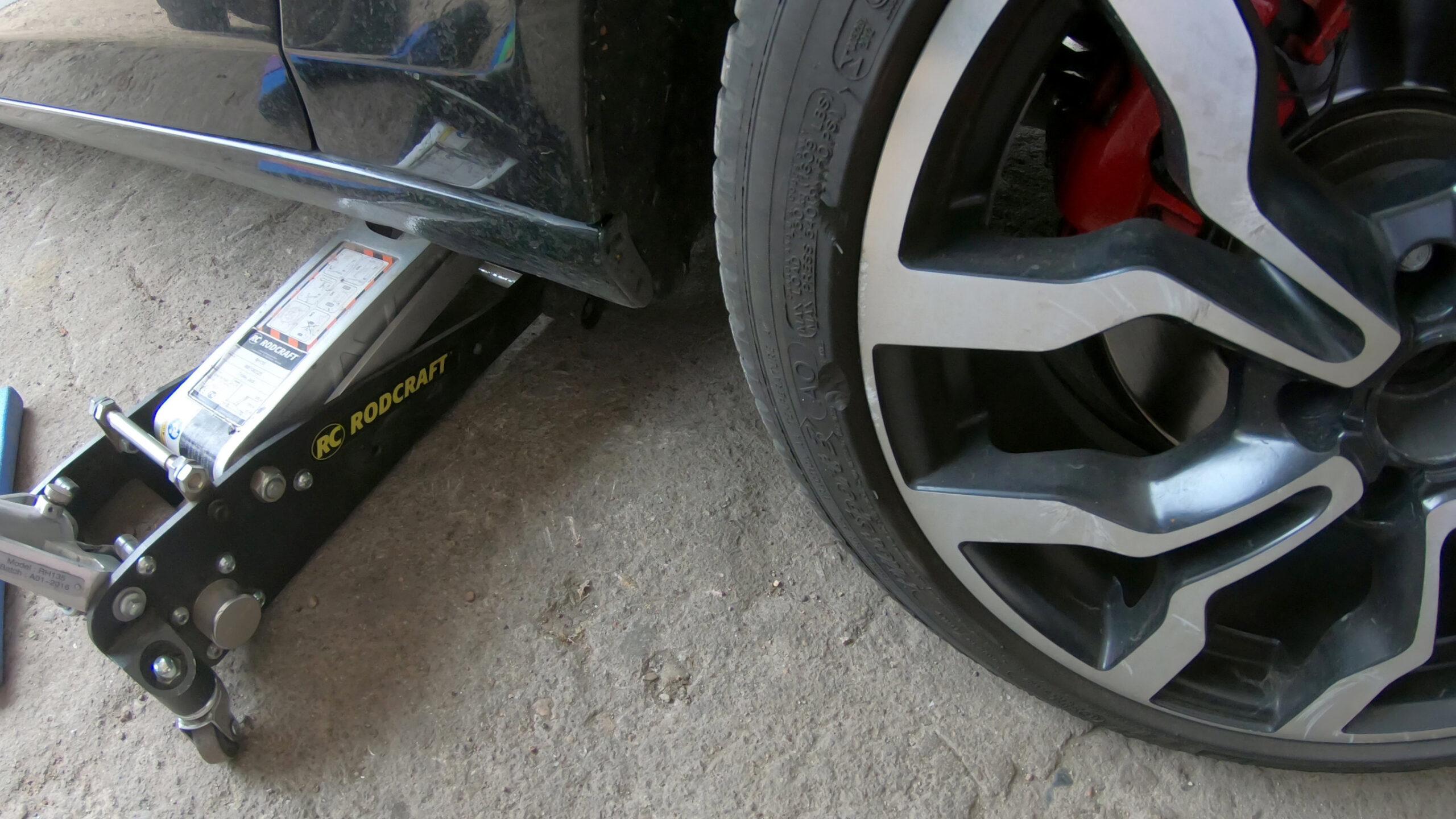

CAMBIO GOMME INVERNALI E FAI DA TE: 5 CONSIGLI DA RICORDARE
Il cambio gomme invernali in officina è sempre l’occasione perfetta per affidare il controllo degli pneumatici a occhi esperti prima del montaggio. Tuttavia, se le gomme hanno meno di 5 anni, sono già montate sui cerchi e disponete di spazio, attrezzi e volontà, è possibile farlo anche da soli a casa. Uno degli errori più frequenti riguarda il modo di conservare le gomme in garage. Ecco i consigli per esperti e non, riguardo ai trucchi che non sempre ci si ricorda di mettere in pratica:
- Se il cambio gomme invernali prevede il passaggio da cerchi in lega in estate a cerchi di acciaio in inverno, è fondamentale verificare sul manuale auto che i perni siano della lunghezza e forma della testa corrette. Lo stesso vale anche se si utilizzano bulloni ruote antifurto.
- Prima di rimontare i perni ruota, osservarli attentamente per individuare danni alla filettatura. In tal caso il perno va sostituito. Se si notano macchie di ossidazione o ruggine sui perni e sulla superficie di interfaccia dei dischi, vanno rimosse con una spazzola di ottone.
- Utilizzare un cric idraulico a carrello per agevolare le operazioni, ma procedere sempre con una ruota alla volta, mettendo in sicurezza l’auto.
- Verificare attentamente la profondità del battistrada (legale fino a 1,6 mm, ma consigliato più alto per le gomme invernali) e l’assenza di danni, rigonfiamenti o usura non uniforme del battistrada. Se lo pneumatico ha un verso di rotolamento, controllare la presenza di una freccia sul fianco o la scritta “Outside” che corrisponde al fianco esterno.
- Dopo il montaggio è fondamentale l’utilizzo della chiave dinamometrica. Per non serrare troppo i perni ruota, controlla la coppia indicata sul manuale dell’auto e se non hai l’attrezzo giusto, puoi sempre passare in officina per un controllo generale dopo il montaggio. Infine ricorda di controllare anche la pressione delle gomme.
