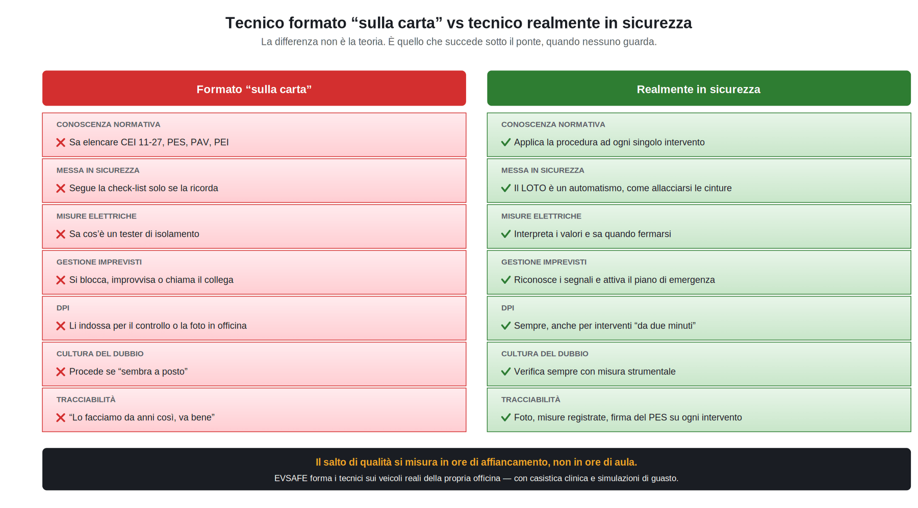

Qual è la differenza concreta tra un tecnico formato “sulla carta” e uno realmente in grado di operare in sicurezza?
È la domanda che sentiamo più spesso da titolari e responsabili tecnici. La risposta sincera è: la differenza è ampia, è quotidiana e non si colma con un altro corso d’aula. Si colma con esposizione ripetuta a veicoli reali, con affiancamento e con una cultura del lavoro che premi chi misura e traccia, anziché chi va veloce.
L’attestato PES/PAV/PEI dimostra che il tecnico ha ricevuto le nozioni: è una condizione necessaria. Non dimostra che le applichi sotto pressione, alle 18:30 di un venerdì, su un’auto incidentata di un cliente arrabbiato. La qualità del tecnico “in sicurezza” si misura nei dettagli, e si vede a colpo d’occhio quando entra nel reparto.
Formazione tecnici
Figura: Differenze pratiche tra tecnico formato “sulla carta” e tecnico realmente in sicurezza.
LE SEI DIMENSIONI DELLA DIFFERENZA
Schematizzando, queste sono le sei dimensioni in cui il tecnico maturo si distingue dal tecnico solo qualificato. Ognuna di esse, a sua volta, è il risultato di settimane di pratica accompagnata.
  • Conoscenza normativa: passare dalla citazione mnemonica della CEI 11-27 alla sua applicazione automatica – sa quale articolo si attiva in quale momento dell’intervento, e segue gli sviluppi della CEI 78-24;
  • Messa in sicurezza: il tecnico maturo non “ricorda” la check-list LOTO, la esegue come un automatismo, allo stesso modo in cui mette la cintura quando sale in macchina;
  • Misure elettriche: sa cos’è un tester di isolamento, ma soprattutto sa interpretare il valore – capisce quando un megaohm “basso” è ancora normale e quando invece va fermato tutto;
  • Gestione degli imprevisti: davanti a un BMS che restituisce un errore inaspettato, non improvvisa: riconosce il segnale, ferma l’intervento e attiva il piano di emergenza scritto;
  • DPI: guanti dielettrici, casco, visiera, scarpe isolanti li indossa anche per un intervento da “due minuti”. Sa che il rischio elettrico è binario: c’è o non c’è, non si gradua col tempo;
  • Cultura del dubbio: non procede se “sembra a posto”. Verifica con misura strumentale. È la differenza tra il professionista e il dilettante.
Un messaggio chiaro da lasciare ai lettori: la formazione fa la qualifica. La supervisione fa il professionista. La cultura aziendale e il continuo aggiornamento fanno la sicurezza.

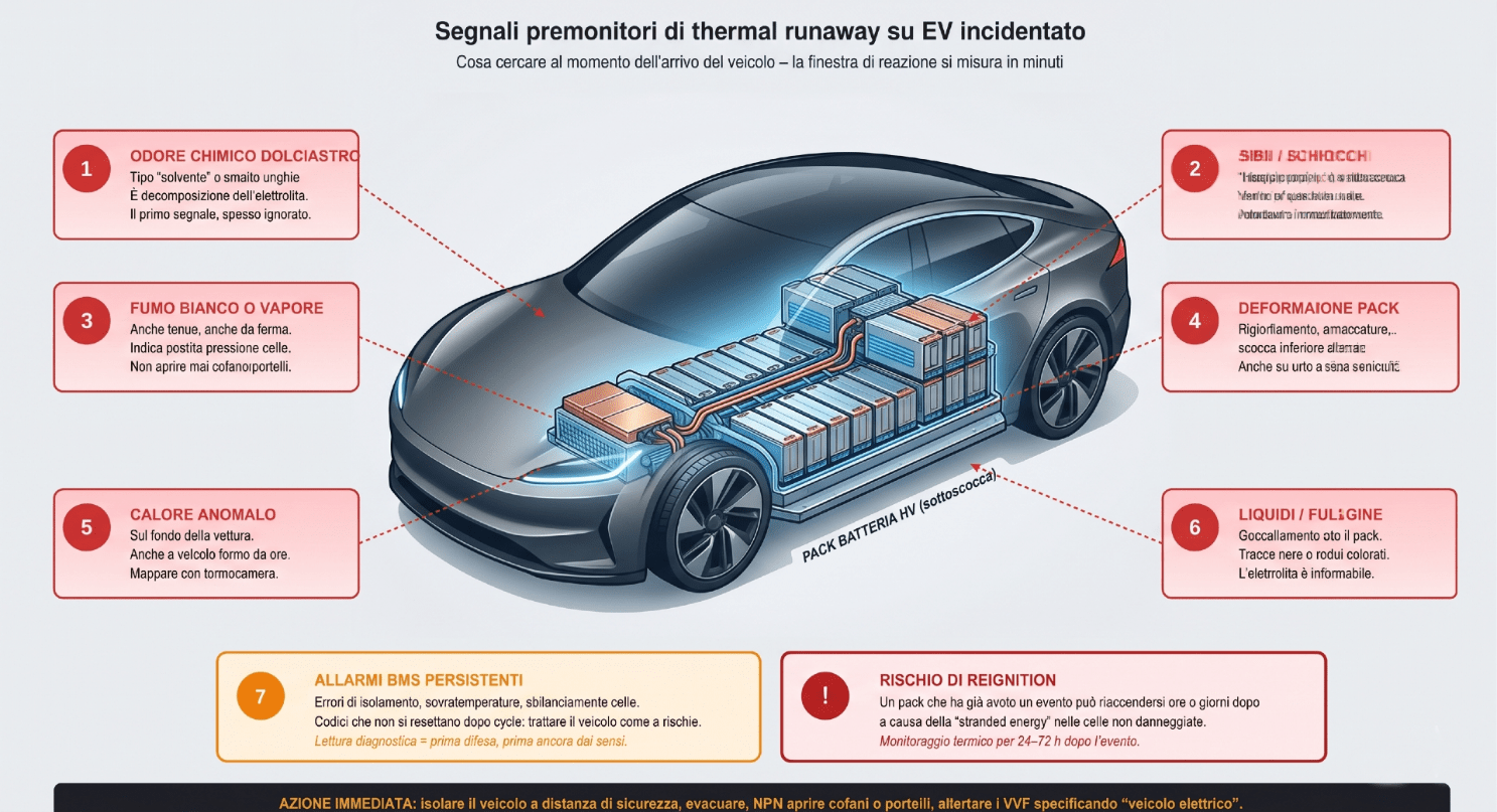

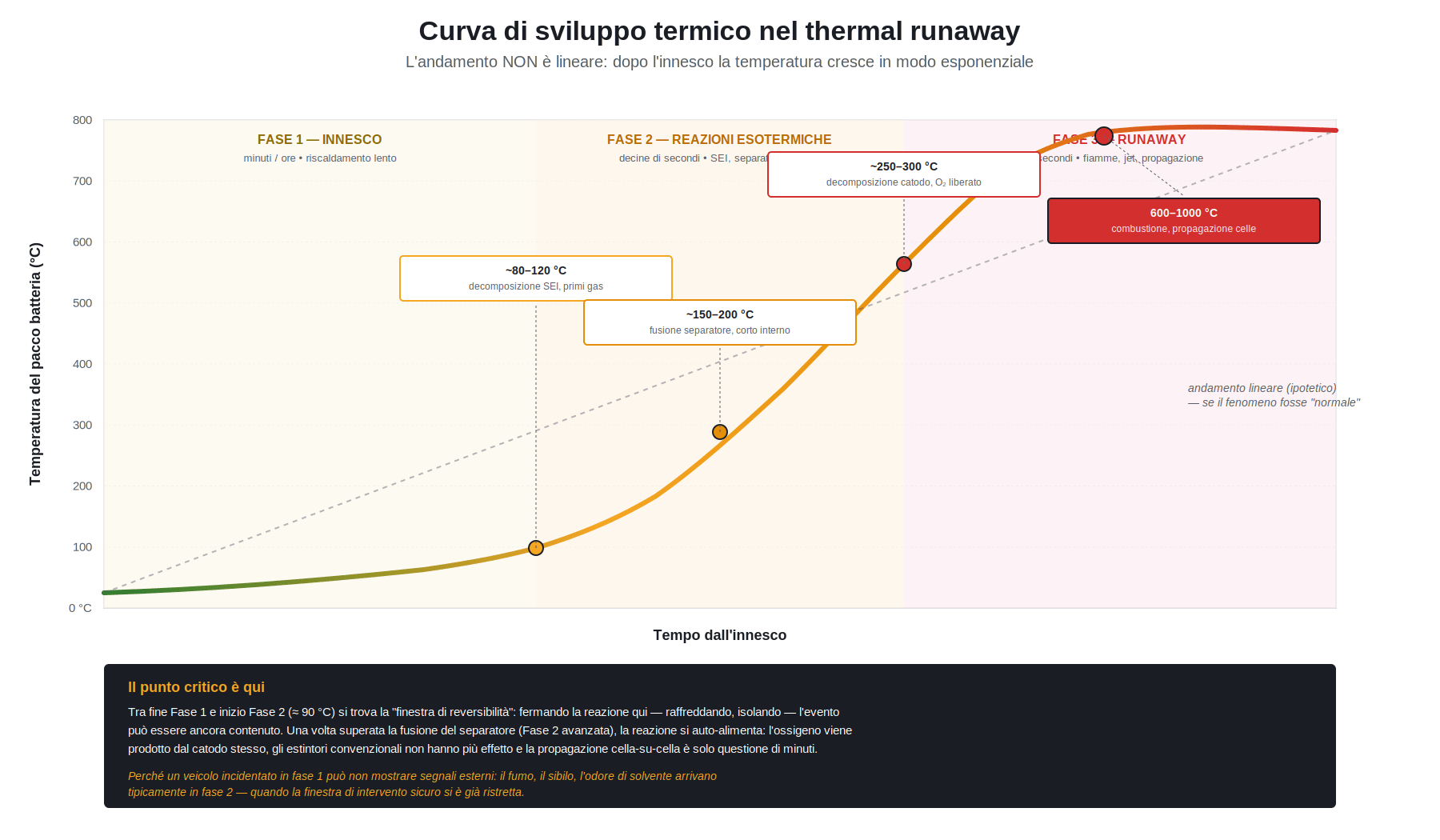

ALCUNI ERRORI SONO MOLTO PIÙ GRAVI DI QUANTO SEMBRINO: LA CURVA DEL THERMAL RUNAWAY
La gerarchia di gravità degli errori sopra elencati non è intuitiva. Tutti sembrano “trascurabili” finché non producono conseguenze. Ma le conseguenze, sui veicoli elettrici, hanno un comportamento fisico molto particolare: non sono lineari nel tempo. Un piccolo danno cellulare causato da un urto sottovalutato non produce un riscaldamento proporzionale, produce un riscaldamento esponenziale dopo una latenza variabile. È la dinamica del thermal runaway (ne abbiamo già parlato nella primissima inchiesta di SICURAUTO.it del 2022 sui rischi di incendio delle auto con batterie al litio, ndr).
Curva di sviluppo termico
Figura: La temperatura del pacco batteria nel thermal runaway non cresce in modo lineare. Le finestre di intervento sicuro si trovano nelle prime fasi — quando spesso non ci sono ancora segnali esterni evidenti.
Il fil rouge degli errori è quasi sempre lo stesso: assumere invece di misurare. Il salto di maturità professionale avviene quando il tecnico sostituisce la frase “dovrebbe essere a posto” con un valore numerico letto dallo strumento e firmato sulla check-list. È l’unico modo per intercettare un problema mentre è ancora nella zona verde della curva – e non quando il primo sibilo dal sottoscocca lo annuncia in zona rossa.

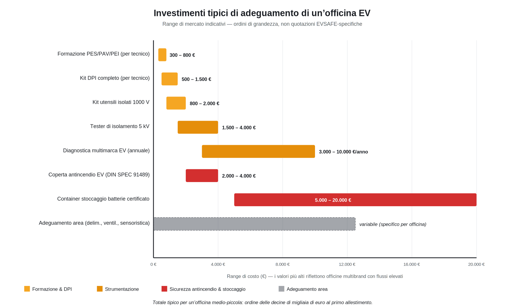

Qual è il kit minimo di attrezzature che un’officina dovrebbe avere per operare in sicurezza su EV?
Il “kit minimo” non è un’opinione: è la combinazione di DPI, attrezzatura collettiva e strumentazione di misura che, se manca anche solo per una voce, impedisce di certificare la messa in sicurezza del veicolo. Lo riassumiamo qui sotto in tre famiglie, ordinate per priorità d’acquisto.
Categoria Cosa serve Riferimento
DPI personali Guanti dielettrici classe 0 (1000 V) con sovraguanti meccanici, testati ogni 6 mesi; visiera/occhiali isolanti; casco dielettrico; calzature antistatiche/isolanti; abbigliamento a bassa conduttività e ignifugo (con protezione da arco elettrico richiamata anche dalla CEI 78-24). EN 60903 / EN 50365 / IEC 61482
Attrezzatura collettiva Tappeto isolante 1000 V; set utensili isolati (chiavi, cacciaviti, pinze); cartelli e barriere mobili “Lavori elettrici in corso”; kit LOTO (lucchetti, cartellini, custodie per chiave service); estintore per incendi elettrici; coperta antincendio EV. IEC 60900 / DIN SPEC 91489
Misura di base Multimetro CAT III/IV 1000 V certificato per misure DC su sistemi di trazione; puntali di sicurezza con cappucci; pinza amperometrica DC ad alta tensione. IEC 61010-031
Il dettaglio importante: la dotazione va periodicamente verificata. I guanti dielettrici, in particolare, vanno testati ogni sei mesi (prova di tenuta dielettrica), e ogni utilizzo richiede un’ispezione visiva e il “rolling test” — gonfiare il guanto e cercare perdite. Un guanto in armadio da due anni, mai testato, è un guanto da buttare.
Il secondo dettaglio importante: la “coperta antincendio EV” è una voce nuova rispetto al kit antincendio classico dell’officina. Le coperte conformi a DIN SPEC 91489 sono progettate per contenere — non spegnere — un thermal runaway, dando tempo all’intervento dei VVF. Su un pacco litio, l’estintore a polvere è scenografico ma poco utile.

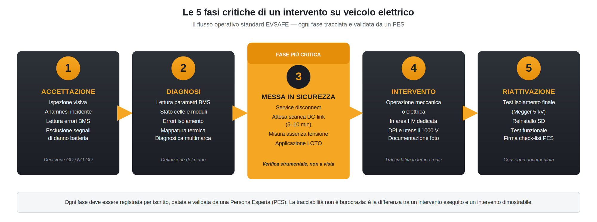

Quali sono le fasi più critiche di un intervento su un veicolo elettrico?
Un intervento HV su auto elettriche ed ibride, fatto bene, è una sequenza di cinque fasi distinte: nessuna delle cinque è opzionale, e nessuna delle cinque comincia prima che la precedente sia chiusa per iscritto. Saltare passaggi, sovrapporli o fidarsi della memoria sono i tre modi più semplici per trasformare un intervento ordinario in un incidente.
Fasi critiche su veicolo elettrico
Figura: Le cinque fasi critiche di un intervento su veicolo elettrico. La messa in sicurezza è il punto più delicato dell’intera sequenza.
1. Accettazione e valutazione preliminare
Comincia prima che il veicolo entri in officina. Ispezione visiva 360°, verifica dell’assenza di segnali esterni di danno alla batteria (deformazioni, perdite, odori), lettura preliminare degli errori BMS, raccolta dell’anamnesi: il cliente segnala un urto? Una ricarica anomala? Un’esposizione ad acqua? Sono informazioni che cambiano radicalmente il livello di rischio.
2. Diagnosi
Lettura strumentale dello stato del veicolo: parametri BMS, stato di carica e “salute” delle celle, errori di isolamento, temperature recenti, cicli di carica/scarica. È la fase in cui si decide cosa fare e cosa non si può fare in officina (un pacco batteria visibilmente compromesso non si apre: si stocca in container e si chiama il costruttore o un centro autorizzato come EVSAFE).
3. Messa in sicurezza / Isolamento HV
La fase più critica della sequenza. Si rimuove il service disconnect, si attende il tempo di scarica del DC-link previsto dal costruttore (tipicamente 5-10 minuti, ma alcuni veicoli richiedono di più), si misura l’assenza di tensione con strumento certificato, si applica il LOTO, si firma la check-list. Solo a questo punto il veicolo è formalmente “in sicurezza” – non un secondo prima.
4. Intervento
Lavoro meccanico o elettrico nell’area dedicata, con DPI completi, utensili isolati e – quando previsto – secondo operatore PES presente. Ogni rimozione e ogni rimontaggio di componenti HV viene verbalizzata.
5. Riattivazione e validazione
È la fase più sottovalutata, ed è quella che chiude il cerchio. Verifica di isolamento post-intervento (test Megger), reinstallazione del service disconnect, test funzionale del veicolo, lettura diagnostica finale, firma della check-list di chiusura. Senza questa fase, il veicolo torna al cliente con un’incognita aperta, e con essa torna la responsabilità in capo all’officina.
Ogni fase produce un documento: la “messa in sicurezza” senza tracciabilità, in caso di sinistro o contenzioso, vale come se non fosse stata fatta.

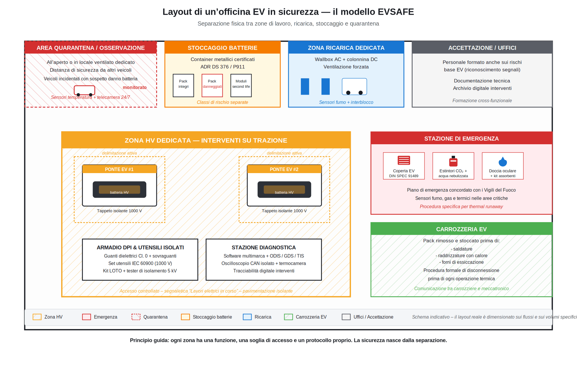

Come dovrebbe essere organizzata fisicamente un’officina e l’area di lavoro per gestire in sicurezza questi veicoli?
Una buona officina elettrica non si distingue dalla quantità di tecnologia: si distingue dal layout. La separazione fisica delle attività è il primo, e più economico, livello di sicurezza. Ridisegnare il flusso di lavoro vale più di molti acquisti di strumentazione.
Layout officina EV
Figura: Layout di riferimento di un’officina attrezzata per veicoli elettrici. L’obiettivo è la separazione netta tra zona di intervento, zona di ricarica, zona di stoccaggio batterie e zona di quarantena.
LE AREE CHE NON POSSONO MANCARE
  • Zona HV dedicata: uno o più ponti sollevatori (o aree a terra) riservati agli interventi su sistemi di trazione, con pavimentazione isolante, illuminazione adeguata e accesso controllato. Idealmente, posizione perimetrale per consentire un’evacuazione rapida del veicolo in caso di emergenza.
  • Delimitazione fisica attivabile (catenelle, paletti retrattili, barriere mobili) attorno all’area HV durante l’intervento. Non è un orpello: serve a impedire che chiunque – collega, cliente, fornitore – entri nel raggio di un cavo arancione aperto.
  • Area di stoccaggio batterie separata dalla zona di intervento e dalla zona di ricarica, con container metallici certificati per litio. Si mantiene una separazione tra batterie integre, batterie usate “sane” e batterie sospette/danneggiate, ciascuna con la propria classe di rischio.
  • Zona quarantena/osservazione all’aperto o in locale ventilato con copertura, riservata ai veicoli incidentati con sospetto danno batteria. La distanza di sicurezza dagli altri veicoli e dalle strutture sensibili è tipicamente di 10-15 metri (le buone prassi internazionali, ad esempio NFPA, indicano valori in questo range).
  • Ventilazione adeguata: i gas di venting di una batteria al litio sono infiammabili ed esplosivi. La zona HV e la zona di stoccaggio devono garantire un ricambio d’aria sufficiente e, idealmente, una via di sfogo verso l’esterno;

Quali sono i segnali premonitori di un possibile incendio chimico su un veicolo elettrico incidentato?
Questa è forse la sezione più importante dell’approfondimento che stiamo costruendo qui per SICURAUTO.it, specialmente per chi lavora in carrozzeria, in soccorso stradale o in accettazione. Un veicolo elettrico incidentato può apparire perfettamente integro all’esterno e ospitare, nel pacco batteria, un evento termico in lenta progressione. Riconoscerne i segnali nei primi minuti – spesso prima che il veicolo entri in officina – può letteralmente decidere il livello di gravità del danno.
Segnali thermal runaway EV
Figura: I sei segnali premonitori di un thermal runaway su veicolo elettrico incidentato. Riconoscerne anche uno solo richiede attivazione immediata del piano di emergenza.
I SEI SEGNALI DA NON IGNORARE
  • Odore chimico dolciastro o pungente (ricorda lo smalto per unghie o un solvente leggero): è il primo indicatore di decomposizione dell’elettrolita. Avvertibile a distanza, anche da chi non è un tecnico.
  • Sibili o schiocchi (“hissing” e “popping”) provenienti dal sottoscocca: sono il rumore del venting di gas dalle celle attraverso le valvole di sicurezza. È un segnale acustico inequivocabile e – quando lo si sente – significa che l’evento è già in corso.
  • Fumo bianco o vapore anche tenue dal pacco batteria o dal sottoscocca: a differenza del fumo nero da olio, il fumo da litio è bianco-grigiastro e ha un odore caratteristico.
  • Deformazione visibile del pacco batteria o rigonfiamento della carrozzeria inferiore: indica un aumento di pressione interna del modulo batteria – una delle precondizioni del thermal runaway.
  • Calore anomalo percepibile sul fondo del veicolo, anche se l’auto è ferma da ore. È utile (ed economico) abituarsi a passare la mano vicino – non sopra – al sottoscocca, o usare una termocamera.
  • Liquidi gocciolanti o tracce di fuliggine sotto il pacco batteria: l’elettrolita è un liquido organico, conduttivo, infiammabile. Le tracce sotto la vettura non sono mai “normale condensa”.
A questi sei segnali fisici si aggiungono i segnali strumentali letti in fase di accettazione: allarmi BMS persistenti su isolamento, temperatura o sbilanciamento celle. Quando uno solo dei sei segnali fisici è presente, o quando il BMS riporta errori coerenti con un danno cellulare, la procedura corretta è una sola: isolare il veicolo a distanza di sicurezza, evacuare l’area, non aprire cofani o portelli, allertare i Vigili del Fuoco specificando esplicitamente che si tratta di un veicolo elettrico.
Il rischio di reignition è reale: un pacco batteria che ha già avuto un evento termico può riaccendersi ore o giorni dopo, per via dell’energia residua trattenuta dalle celle non scaricate (“stranded energy”). Per questo il monitoraggio post-evento dura giorni, non ore.

Quanto costa realisticamente adeguare un’officina e dopo quanto tempo si rientra dell’investimento?
È la domanda che ogni titolare di officina si fa, e che troppe volte riceve risposte vaghe o, peggio, scoraggianti. La verità è che adeguarsi all’elettrico costa meno di quanto si pensi rispetto all’investimento iniziale per avviare l’officina, ma richiede una spesa ricorrente che molti sottovalutano: formazione che va ripetuta, DPI che vanno testati ogni sei mesi, abbonamenti diagnostica che si rinnovano ogni anno, strumenti che vanno calibrati. Non è un acquisto una tantum: è un costo di esercizio.
Gli ordini di grandezza presenti nella grafica in basso sono indicativi di mercato e variano sensibilmente in base alle dimensioni dell’officina, al livello di servizio scelto (manutenzione ordinaria, intervento su pacco batteria, carrozzeria EV, post-incidente) e ai marchi che si intendono coprire. Sono comunque cifre reali, prese dalla casistica che vediamo passare dalla nostra azienda.
Investimenti adeguamento officina EV
Figura: Range indicativi di investimento per l’adeguamento di un’officina ai veicoli elettrici. Importi in euro.
Voce Range indicativo
Formazione PES/PAV/PEI per tecnico (con specializzazione EV) 300 – 800 €
Kit DPI completo per tecnico (guanti, casco, visiera, calzature, abbigliamento) 500 – 1.500 €
Kit utensili isolati 1000 V certificati IEC 60900 800 – 2.000 €
Tester di isolamento 5 kV (Megger o equivalente) 1.500 – 4.000 €
Diagnostica multimarca EV + abbonamenti annui 3.000 – 10.000 €/anno
Coperta antincendio EV (DIN SPEC 91489) 2.000 – 4.000 €
Container metallico certificato per stoccaggio batterie 5.000 – 20.000 €
Adeguamento area di lavoro (delimitazione, ventilazione, sensoristica) Variabile
Adeguamento locali per categoria di rischio incendio superiore Variabile (importante)
UNA VOCE SPESSO DIMENTICATA: L’ADEGUAMENTO AI FINI ANTINCENDIO
Il punto più trascurato – e potenzialmente il più costoso – riguarda l’adeguamento dei locali alle nuove categorie di rischio incendio. La presenza di pacchi batteria al litio (tanto sui veicoli quanto in stoccaggio) può comportare la riclassificazione dell’attività in una categoria di rischio incendio più alta o, in alcune configurazioni, l’inserimento tra le attività soggette al controllo dei VVF. Le conseguenze pratiche possono essere significative: revisione dell’impianto elettrico (resistenza al fuoco, sezionamenti dedicati), revisione di arredamenti e materiali presenti nei locali, separazione tra zona di intervento/stoccaggio e zone aperte al pubblico (accettazione, sala attesa), porte tagliafuoco, sistemi di rilevazione e di compartimentazione adeguati. È materia che richiede un sopralluogo specifico e un confronto con tecnico antincendio abilitato e con i VVF locali; il costo varia molto in funzione dello stato di partenza dell’edificio.
Sommando le voci di base, l’investimento di prima implementazione per un’officina medio-piccola si colloca tipicamente nell’ordine delle decine di migliaia di euro, con una componente ricorrente per la manutenzione strumenti, la verifica periodica dei DPI e l’aggiornamento formativo che pesa per qualche migliaio di euro all’anno. L’eventuale adeguamento antincendio, quando necessario, va valutato a parte e può essere la voce dominante se l’edificio non è già in linea.
E IL RIENTRO DELL’INVESTIMENTO?
Il tempo di rientro dipende dal mix di servizi e dal bacino EV locale. La nostra esperienza diretta – supportata dai casi di officine partner – indica che le voci che generano marginalità più rapidamente sono tre: la diagnostica HV con tariffa oraria specializzata (più alta della tariffa ordinaria, come avevamo già scoperto in questa intervista del 2023, ndr), gli interventi post-sinistro per le compagnie assicurative (che hanno bisogno di centri certificabili e accettano valori orari coerenti) e la formazione/affiancamento ad altre officine. Il marginale di queste attività è significativamente superiore a quello della meccanica tradizionale.
In sintesi: l’investimento è sostenibile, il vero rischio non è economico ma di tempistica. Chi si attrezza ora intercetta una domanda crescente; chi rinvia rischia di trovarsi nel 2028 a competere su un mercato dove la specializzazione EV non è più un differenziale, ma un requisito di base. Per un’analisi puntuale sul singolo caso, EVSAFE offre un servizio di assessment dedicato sui flussi, sulle voci di adeguamento — antincendio incluso — e sul break-even atteso.
