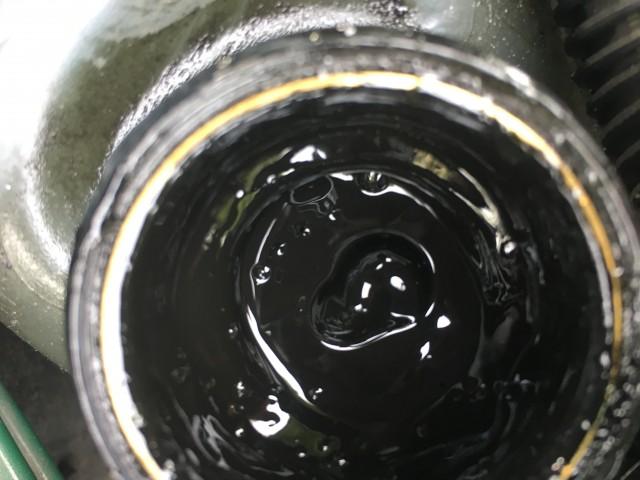

17:03, 12 Agosto 2024A me è capitato che il liquido rad. scendesse di livello. Ogni mese rabboccavo. Un giorno trovo la vaschetta vuota. Ho portato l’auto dal meccanico che non trovava la perdita. Ha “messo il motore in pressione”. 2 manicotti dietro l’accensione erano rotti. Sostituiti, rimessa in pressione, provata e riconsegnata. Ogni giorno controllavo la vaschetta, sembrava tutto ok. Dopo meno di 1000 Km bolle l’acqua. Spengo e apro il vano. Esce fumo (vapore o mi sono giocata la testata?). Il carroattrezzi porta la macchina dal meccanico che trova un manicotto spaccato che pare faccia parte di un’altra parte del sistema refrig. (???) Sostituito. PAGO. Dice di tenere sott’occhio se l’acqua si consuma. oggi metto il dito dentro la vaschetta e il liquido era oleoso, ma poco. Possibile che quel tipo di liquido sia viscoso? ho bruciato la guarnizione? Sono andati in ferie e io ho la macchina così, in forse.
Donato D'Ambrosi
08:18, 13 Agosto 2024Buongiorno,
in assenza di cambiamenti anomali di colore, limpidezza e odore, il liquido refrigerante può sembrare leggermente oleoso al tatto poiché contiene diversi additivi che tra le varie funzioni servono anche a lubrificare gli organi in movimento con cui entra in contatto. Ma non deve essere viscoso come l’olio lubrificante, per intenderci.
