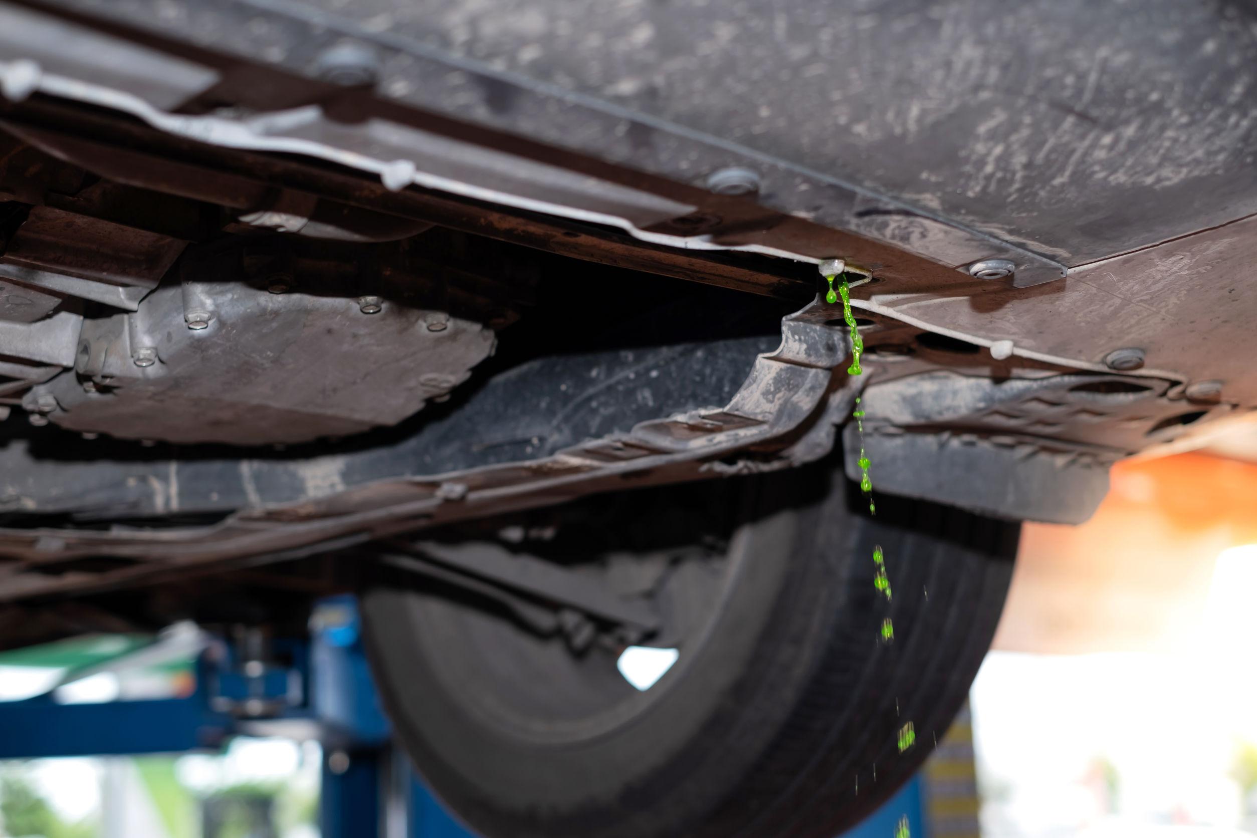

Per prima cosa, come di consueto, verificare il livello del liquido di raffreddamento e se necessario rabboccarlo a motore freddo. Ma non solo, la presenza di impurità e un colore poco limpido è il primo campanello d’allarme. Se il livello è troppo basso potrebbe essersi introdotta aria nel sistema che va eliminata, ma solo dopo aver trovato la causa di eventuali perdite di liquido refrigerante.
