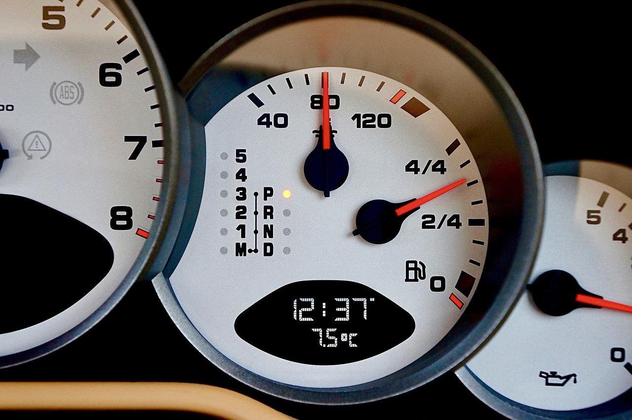

Quando è necessario lavare il radiatore dell’auto? In genere la necessità di fare un lavaggio al sistema di raffreddamento è legata alla temperatura del motore piuttosto calda. Quando la lancetta della temperatura sale rapidamente ma poi non ha voglia di scendere, si può ipotizzare che il radiatore potrebbe essere ostruito o comunque che non permette lo scambio termico necessario al liquido di raffreddamento.

  • Lancetta temperatura motore fissa a 90°C nonostante la ventola accesa;
  • Ventola radiatore sempre accesa con il climatizzatore spento.
