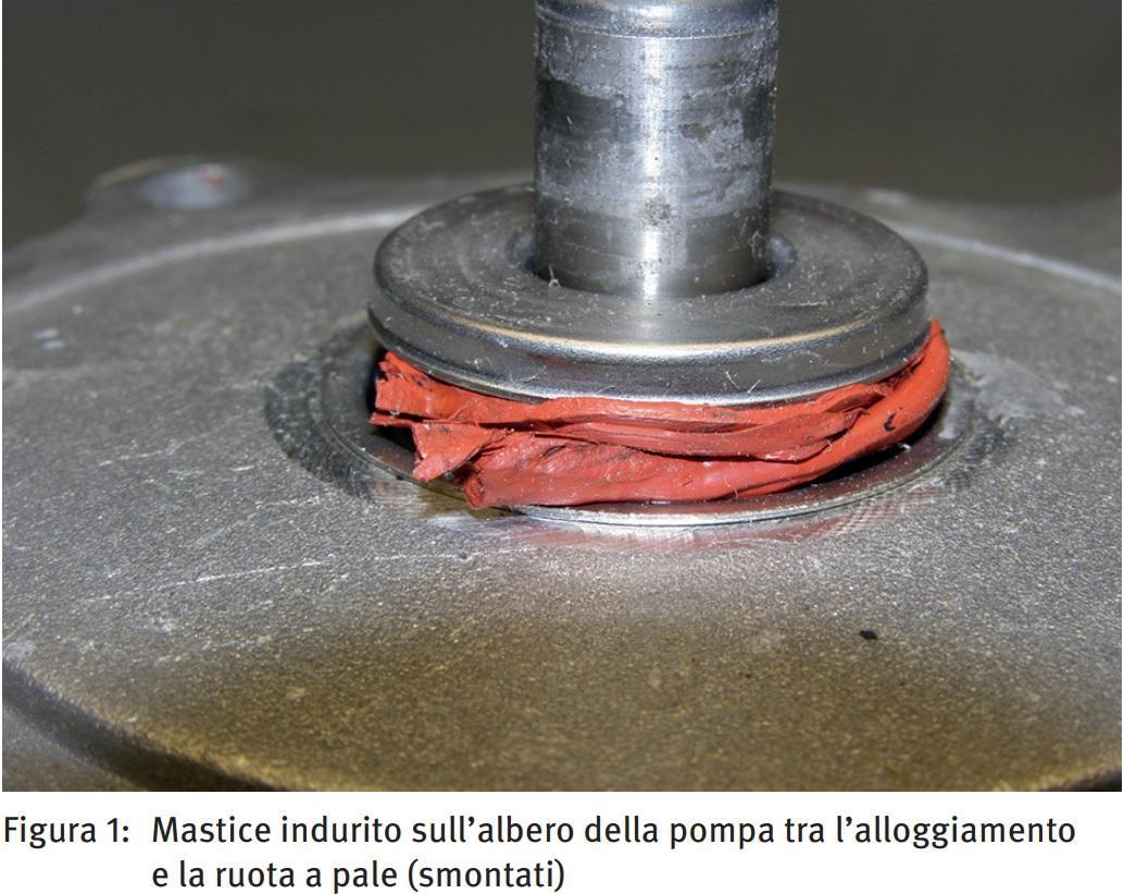

Una delle domande più frequenti tra i meccanici riguarda l’uso del mastice in fase di montaggio. La risposta, secondo i principali produttori di componentistica aftermarket, dipende dalla tipologia di pompa:
- Se la pompa è dotata di una guarnizione piatta o di un O-ring, non è necessario (né consigliabile) l’uso di mastice.
- Usare sigillanti inappropriati può portare a distacchi di residui, che rischiano di finire nella guarnizione dell’anello di scorrimento, innescando nuove perdite.
- Le pompe moderne sono progettate per essere montate “a secco” con guarnizioni preformate: è sufficiente seguire le istruzioni del produttore e pulire perfettamente le superfici di appoggio.

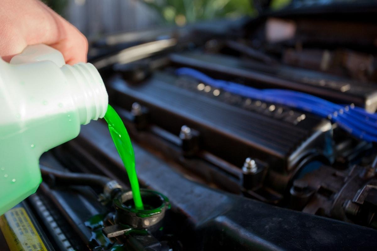

- Rabboccare con acqua di rubinetto; contiene calcare e altri minerali che possono rovinare la nuova pompa e il radiatore. Usa solo liquido refrigerante adatto (spesso colorato di verde, rosso o blu).

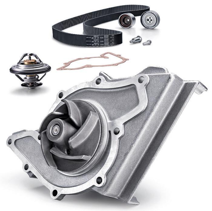

- Non sostituire componenti collegati; nella maggior parte dei casi, la pompa dell’acqua viene sostituita insieme a cinghia di distribuzione, tendicinghia, valvola termostatica e puleggia folle. Ignorare questi interventi “accessori” può causare nuovi problemi a breve.

5. Cosa significano i diversi colori del liquido refrigerante?
I colori indicano diverse composizioni chimiche. Non bisogna mai mescolare liquidi di colore diverso senza verificarne la compatibilità.
