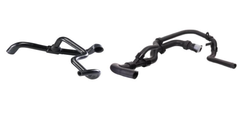

In questo articolo non tratteremo i casi in cui il livello del radiatore scende per problemi all’interno del motore. Ne abbiamo già parlato con  la guarnizione della testata rovinata, il radiatore acqua-olio da cambiare. Ci occuperemo invece delle cause di un radiatore che perde acqua, quindi come trovare la perdita all’esterno del motore e quali sono i prodotti per la manutenzione del radiatore su Amazon che possono tornare utili in questi casi. Secondo uno dei maggiori produttori di componentistica auto, nei motori più recenti, la causa principale di perdite va cercata nei tubi modulari per il raffreddamento.
Cosa sono i tubi modulari del radiatore? Sono molto simili ai normali tubi di gomma del radiatore, ma con forme e collegamenti molto più elaborati. L’evoluzione dei motori, con sempre meno spazio a disposizione e più componenti da raffreddare, ha spinto i costruttori a ramificare le tubazioni unendole con raccordi di plastica. In genere è il punto debole che cede prima al calore e alle vibrazioni. In tutti gli altri casi invece le cause della perdita si possono cercare nei paragrafi successivi.

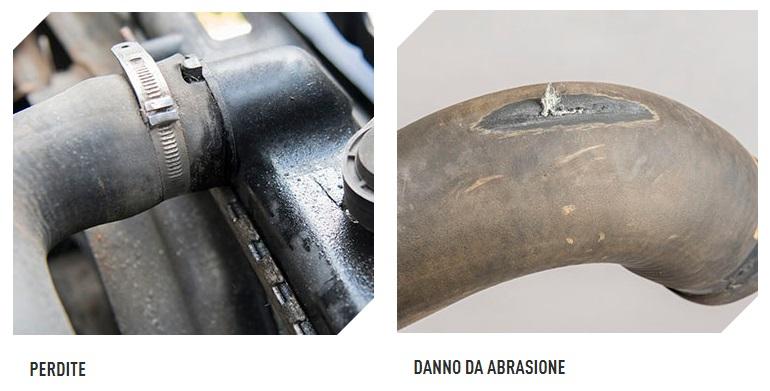

Ricordate però di far lavare l’intero circuito di raffreddamento quando montate il nuovo radiatore per essere certi di eliminare ogni traccia di prodotto. Oltre al radiatore, i tubi di gomma sono il posto dove più facilmente si può cercare la causa di una perdita. Attenzione però a non lasciarvi illudere dalla posizione della chiazza di antigelo sul pavimento. Il liquido radiatore può fuoriuscire da un punto molto distante e seguendo l’inclinazione dei tubi cede alla gravità in modo casuale.
Per trovare una perdita dal radiatore da soli, bisogna armarsi di una torcia luminosa e di molta pazienza tastando i tubi e ripercorrendo eventuali tracce fresche. Un trucco che puoi usare alla sostituzione del refrigerante, è usarne uno che in caso di perdite lascia tracce molto visibili. Ci sono liquidi radiatore colorati su Amazon universali ma essere certo che sia compatibile con la tua auto, inserisci i veicoli di famiglia nel garage virtuale Amazon.

Per quanto la durata dei tubi del radiatore sia molto migliorata (polimeri e fibre sintetiche più resistenti), la gomma non è eterna e ci sono molti fattori che possono causare una perdita di antigelo. Le cause maggiori di una perdita dai tubi del radiatore si possono suddividere in usura da invecchiamento e usura da danneggiamento. Le cause di usura da invecchiamento riguardano:
  • danni da degrado elettrochimico. Il tubo si irrigidisce per effetto delle correnti galvaniche e delle cariche trasportate dal refrigerante;
  • danni da calore. Si possono verificare per vari motivi, per un funzionamento inefficace del termostato o un radiatore da lavare. In genere l’aspetto dei tubi è “cotto”, gonfio, lucido e con piccole crepe.
Nei casi più estremi si può trovare anche la tela interna esposta: il rischio che il tubo esploda è alto. Un consiglio molto utile per prevenire il logorio dei tubi è rimuovere sporco, depositi di grasso, olio e polvere anche usando un detergente specifico auto a prezzi scontati su Amazon. Dopo aver pulito il motore, rigorosamente quando è freddo, applicare sui condotti in gomma dello spray al silicone come ad esempio WD40 Specialist – Amazon.
Le cause di usura da danneggiamento riguardano:
  • il serraggio eccessivo di fascette e collari metallici troppo stretti. Il metallo incide la gomma superficialmente e con l’effetto del rigonfiamento dovuto alle variazioni termiche si fa strada la perdita di acqua dal radiatore;
  • lo sfregamento del tubo contro pulegge, organi di trasmissione o di sterzo. A causa di un fissaggio instabile è la causa principale di abrasioni della gomma che potrebbero sembrare inspiegabili quando l’auto è ferma.
