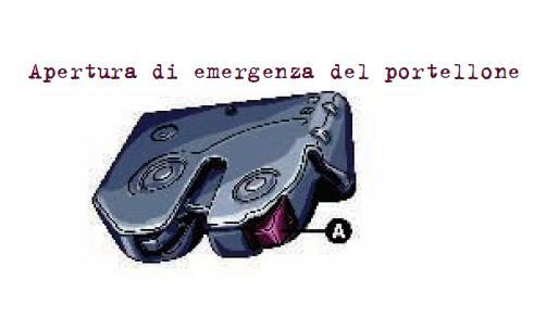

L’apertura bagagliaio sulla Fiat 500 cabrio avviene in tandem con il funzionamento della capote: vedi qui cosa fare se la capote è bloccata. Una volta che la capote della Fiat 500 è in posizione adatta all’apertura del bagagliaio, la procedura da fare è la stessa per tutti i modelli di Fiat 500 senza serratura meccanica all’esterno. Per aprire il portellone dall’abitacolo se la batteria dell’auto è scarica o la serratura elettrica del portellone è difettosa, bisogna procedere così:
- estrarre i poggiatesta posteriori accedendo dall’abitacolo;
- ribaltare lo schienale;
- rimuovere eventuali bagagli e oggetti ingombranti trasportati nel bagagliaio;
- individuare la serratura al centro della soglia di carico e agire sulla levetta A (immagine sotto) per sbloccare meccanicamente il portellone.

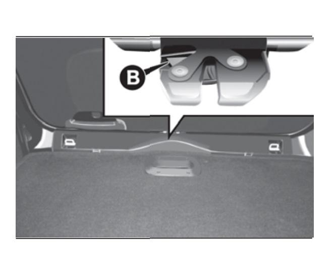

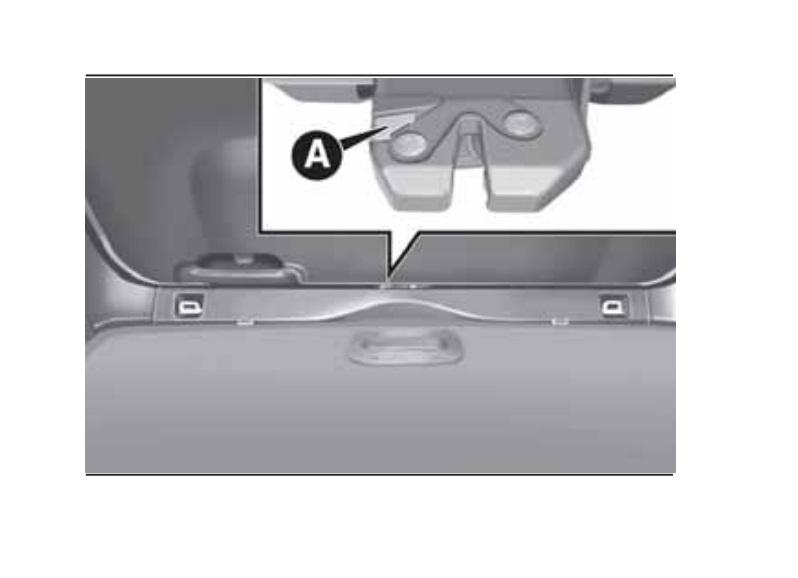

La procedura è un po’ differente per aprire il bagagliaio in emergenza con la batteria scarica su Fiat 500X. Bisogna procedere come segue:
- abbassare i poggiatesta e ribaltare lo schienale;
- prendere il cacciavite in dotazione;
- individuare la protezione di colore giallo (punto A, immagine sotto) montata a pressione sulla serratura e rimuoverla con l’aiuto del cacciavite;
- inserire il cacciavite in modo da far scattare la linguetta (punto B, immagine sotto) di sblocco meccanico serratura.
