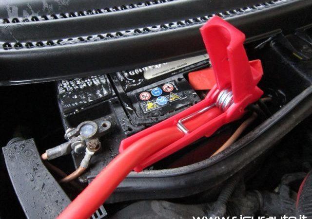

Entrambi i kit di cavi sono stati privati delle pinze (il rame è presente su entrambe le griffe ma solo un lato è connesso al cavo) per verificare le specifiche dichiarate da uno e scoprire quelle taciute dall’altro (dettagli in gallery). I cavi avviamento batteria Ultimate Speed hanno un diametro esterno di 13 mm che protegge il cavo conduttore di alluminio rivestito di rame da 8,5 mm di diametro e 56,7 mm² di sezione (il doppio rispetto a quella minima richiesta dalla norma). Il peso piuma dei cavi batteria Kippen lunghi appena 2,23 m è presto motivato dalla guaina esageratamente spessa rispetto al conduttore interno. A proteggere il filo di rame di 2,5 mm di diametro e 4,9 mm² di sezione è stato posto un rivestimento di gomma di 7,5 mm. Se è vero che un filo elettrico è sempre un conduttore che dà via libera alla corrente, è la resistenza incontrata dalla corrente al suo passaggio a manifestare le buone o le cattive doti dei cavi acquistati. La resistenza di un conduttore è influenzata per la II Legge di Ohm dalla sua lunghezza, dalla sezione e dalla resistività del conduttore. Assumendo la resistività del rame per entrambi i conduttori, la resistenza (R) misurata nei cavi batteria Kippen è 7 volte maggiore (7,6 mΩ) dei cavi batteria Ultra Speed (1,05 mΩ). Cosa significa tutto questo? Scopritelo nella prova di avviamento d’emergenza.
CAVI AVVIAMENTO BATTERIA: IL TEST D’AVVIAMENTO
Durante la prova di avviamento con i cavi di emergenza abbiamo valutato l’efficienza dei cavi e la funzionalità delle pinze. Prima di ogni prova abbiamo scaricato la batteria di un’Opel Corsa 1.2 benzina (45 Ah e 400 A) e di un’Audi A4 Avant 2.7 V6 TDI multitronic (100 Ah e 850 A). Le batterie di soccorso sono state scelte con uguale capacità nominale e di spunto per l’Audi e più performante di 10 Ah per l’Opel. I cavi batteria  Ultimate Speed hanno trasmesso sicurezza fin dalle prime analisi e permesso l’avviamento immediato di entrambe le auto. Il peso e la lunghezza dei cavi li rendono non molto maneggevoli ma con 3,5 metri si riesce a realizzare il cosiddetto “ponte” senza problemi. I cavi batteria Kippen hanno confermato tutti i sospetti fondati durante il primo contatto. Il motorino d’avviamento dell’Opel Corsa singhiozza  mentre ci va peggio con l’Audi che di accendere il quadro strumenti non ne vuole sapere, figuriamoci di avviare il 6 cilindri a V. Anche se funzionassero, la lunghezza di appena 2 metri costringerebbe le auto a disporsi frontalmente.

Come riportato da tutti i manuali d’uso e manutenzione delle auto e come mostra il video qui sopra, l’avviamento d’emergenza della batteria è una procedura piuttosto semplice da seguire. E’ fondamentale che la batteria che soccorre abbia stessa tensione ma capacità e spunto uguali o maggiori.
– Dopo aver spento il quadro di entrambe le auto, si collega il polo positivo (+ rosso) della batteria scarica al positivo di quella carica;
– Il polo negativo (- nero) della batteria carica si collega a un punto di massa del telaio (non verniciato) o del motore sull’auto con batteria scarica. In questo modo si allontana il rischio di sottoporre l’impianto elettrico dell’auto a sovracorrenti e sovratensioni;
– Dopo aver avviato l’auto con batteria carica, si avvia quella soccorsa.
