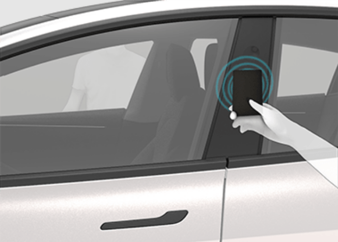

Caso 3: auto senza serratura visibile né chiave meccanica. Alcuni veicoli moderni – come le Tesla Model S, 3 e Y – non dispongono di una chiave meccanica né di una serratura accessibile in modo tradizionale. In questi casi, il costruttore ha previsto alternative digitali:
  • Tesla Model S: avvicina la chiave fob alla zona del tergicristallo lato passeggero per aprire le porte.
  • Tesla Model 3 e Y: utilizza la Key Card, posizionandola sul montante B lato guida.
  • In alternativa, l’auto si può aprire e avviare tramite l’app Tesla, purché il telefono abbia connessione dati attiva.
Assicurati che l’app sia aggiornata e l’account collegato correttamente prima di trovarti in emergenza.
