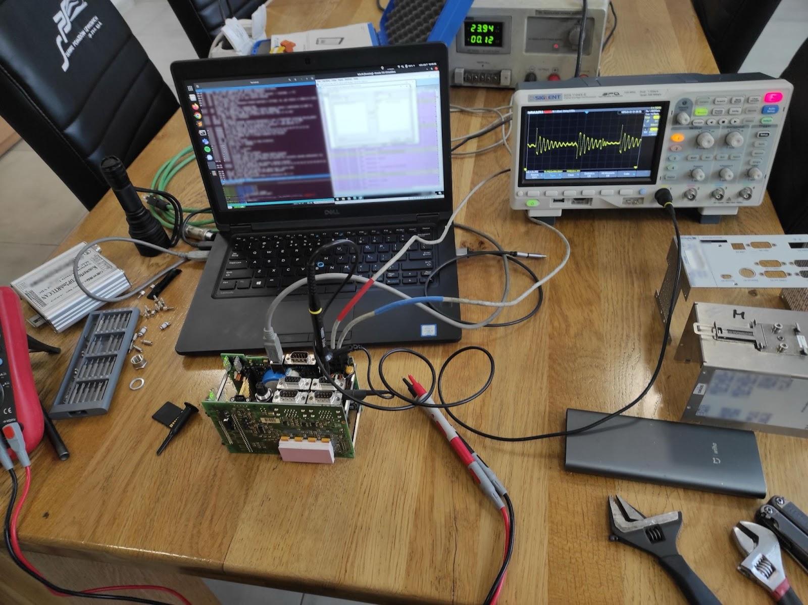

Passa il tempo e la SPS non riesce a venire a capo del problema, neppure rivolgendosi al produttore del treno Newag. Nel frattempo la FBS chiede spiegazioni e se la SPS tarda sulla consegna scatta un penale di migliaia di dollari per ogni giorno di ritardo. A questo punto entra in gioco il team di hacker di Dragon Sector, a cui la SPS ha chiesto aiuto per cercare di capire le cause del blocco agli inverter dei due treni.
TRENI BLOCCATI DAL SOFTWARE DEL PRODUTTORE

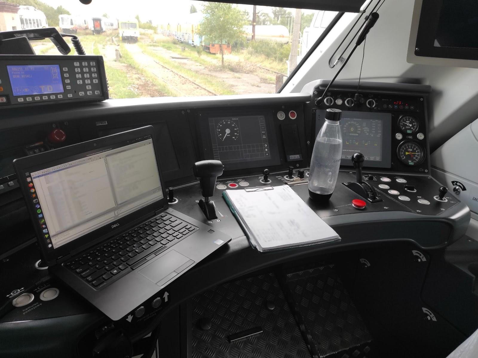

Il processo si è rivelato complesso, poiché i ricercatori hanno dovuto estrarre il codice dal computer di bordo del treno, farlo girare in laboratorio su due computer e analizzare tutte le variabili possibili. A rendere più difficile la prova, il fatto che ogni treno analizzato dai ricercatori aveva una versione software diversa. Intanto le Ferrovie comunicano alla SPS un incontro per fare il punto della situazione e si avvicina sempre di più l’ipotesi di rescissione del contratto. Alla fine gli hacker riescono a sbloccare uno dei treni e mostrare le prove raccolte e le anomalie nascoste nel codice software dei treni:

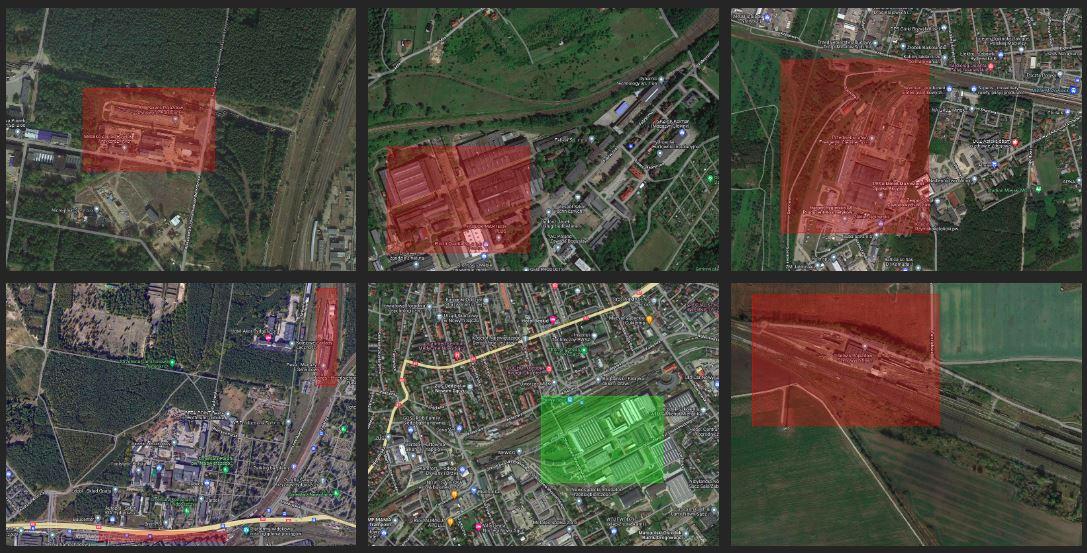

- Nel codice del computer è stata scritta una condizione per disabilitare il treno se trascorreva almeno 10 giorni in una delle officine, diverse da quelle del Costruttore, geolocalizzate tramite GPS (aree rosse nella foto sotto).

- La presenza di una centralina sospetta collegata a un’antenna GPS che era in grado di rilevare e comunicare informazioni sul treno. Una volta disconnesso il modulo, i ricercatori non hanno riscontrato alcun errore segnalato dal treno.
