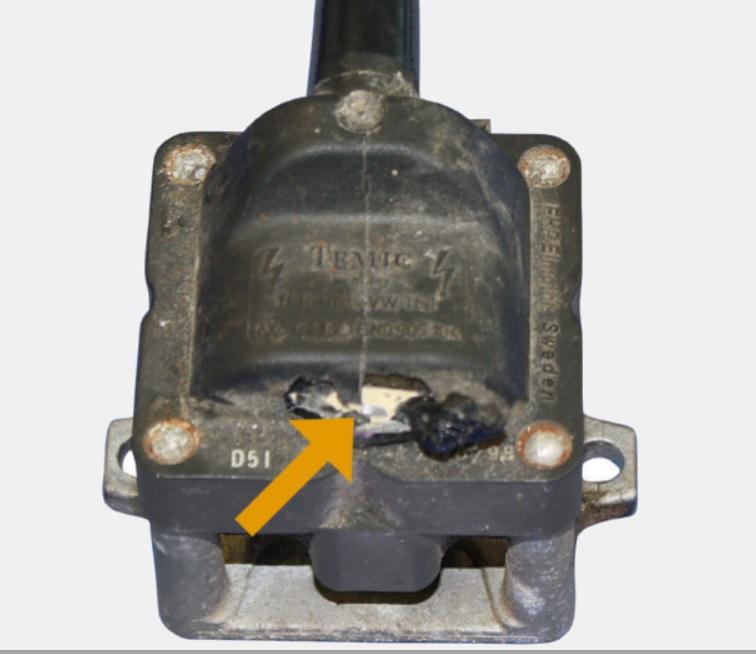

CONTROLLI E TEST BOBINA D’ACCENSIONE
Per effettuare una diagnosi delle bobine d’accensione bisognerebbe avere a disposizione almeno un multimetro (noto anche come tester), un oscilloscopio e i valori standard di riferimento dell’auto. Prima di passare ai controlli più specialistici, ci sono alcune verifiche preliminari che, secondo uno dei maggiori produttori di sistemi diagnostici automotive, influenzano il corretto funzionamento delle bobine di accensione:
– misurare l’assorbimento e la tensione della batteria;
– verificare l’integrità dei fusibili di protezione delle bobine;
– cercare (a motore spento) bruciature, danni meccanici o abrasioni sui cablaggi e sulle bobine di accensione.
Dopodiché si può passare alla verifica delle bobine di accensione. Il test si può fare misurando la resistenza dell’avvolgimento primario e secondario a bobine smontate. Collegando il multimetro sui pin dell’avvolgimento primario e secondario, i valori devono rientrare tra:
– 0,5 Ω–2,0 Ω Primario / 8,0 kΩ–19,0 kΩ Secondario;
– 0,3 Ω–1,0 Ω Primario / 8,0 kΩ–15,0 kΩ Secondario per bobine d’accensione monoscintilla o a doppia scintilla.
