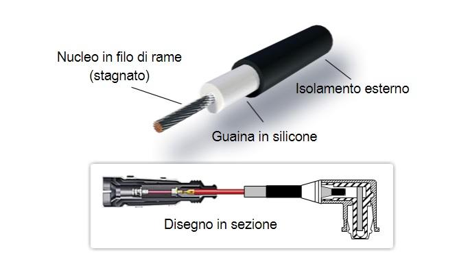

Prima di passare alle prove per verificare se i cavi candele sono da cambiare, vediamo come sono fatti e poi quali sono gli indizi per capire se i cavi sono rovinati. I cavi candela sono costituiti da:
  • un’anima centrale di conduttore, in genere di rame;
  • un isolante intermedio (di silicone), più spesso per dare solidità e creare una schermatura;
  • una guaina esterna più sottile ma resistente.
La guaina esterna è la prima “armatura” che deve proteggere i cavi candele dall’alta temperatura del motore e dall’aggressione chimica di oli, vapori e solventi.
