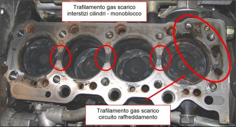

SOSTITUZIONE GUARNIZIONE TESTATA: I SINTOMI FREQUENTI
Le cause più frequenti della sostituzione della guarnizione della testata sono varie, mentre i sintomi riconoscibili dal guidatore sono quasi sempre gli stessi:
- la temperatura motore troppo alta;
- il livello di liquido refrigerante basso;
- l’antigelo che si mescola con l’olio.

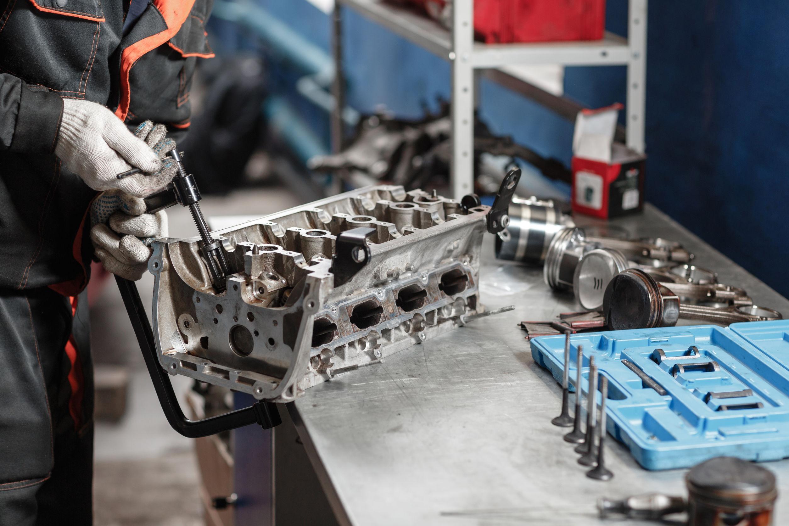

Accertarsi che le superfici della testata e del blocco siano pulite e prive di sporco, olio, liquido di raffreddamento e residui di guarnizione vecchia. Se ci sono detriti anche piccoli dopo la sostituzione della guarnizione testata, si può provocare una nuova perdita. Un errore molto frequente è pulire la testata e poi appoggiarla sul piano di lavoro con il rischio di raccogliere altri detriti.
2. RIMUOVERE LA GUARNIZIONE TESTATA INCOLLATA
Fare attenzione a non danneggiare le superfici delle testate usando un raschietto per rimuovere la vecchia guarnizione. È l’errore più frequente quando si sostituisce una guarnizione della testata di alluminio.

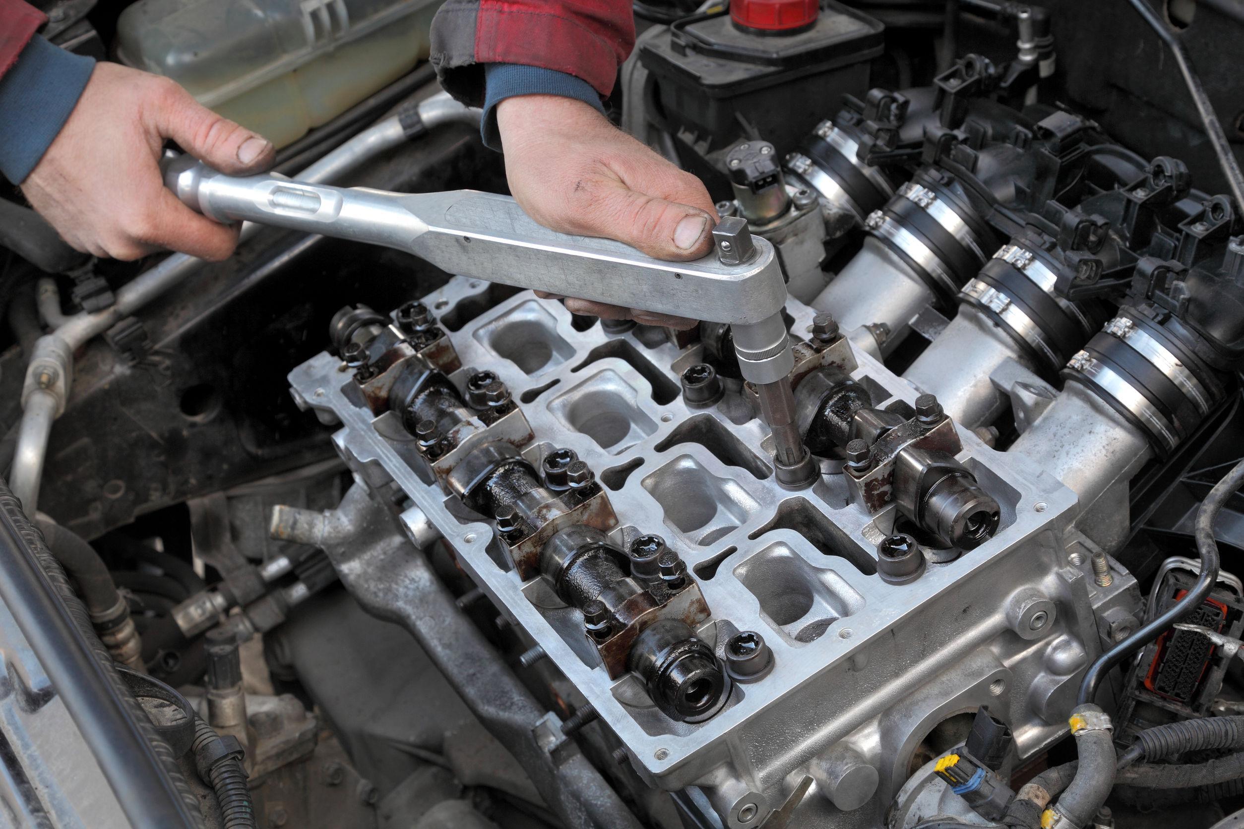

9. LA CHIAVE DINAMOMETRICA PER SOSTITUIRE LA GUARNIZIONE DELLA TESTATA
Oliare leggermente le filettature dei bulloni e la parte inferiore della testa del bullone. Serrare a mano tutti i bulloni usando la corretta posizione se di diverse lunghezze. Procedere al serraggio dei bulloni testata con la chiave dinamometrica e goniometrica come consigliato dal Costruttore.
