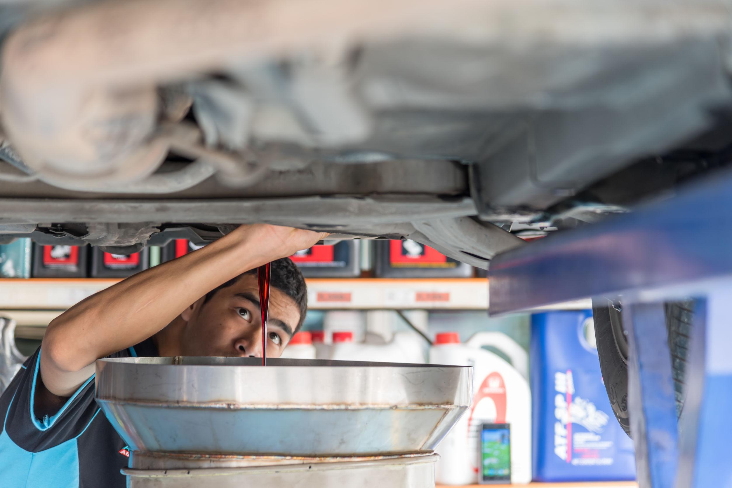

1. CAMBIO AUTOMATICO SENZA OLIO
Uno degli errori più frequenti nella sostituzione olio cambio automatico si verifica dopo aver drenato il fluido lubrificante e l’intervento si prolunga più del solito. In genere, senza olio nel cambio automatico l’auto non deve essere trainata e neppure il motore andrebbe avviato.

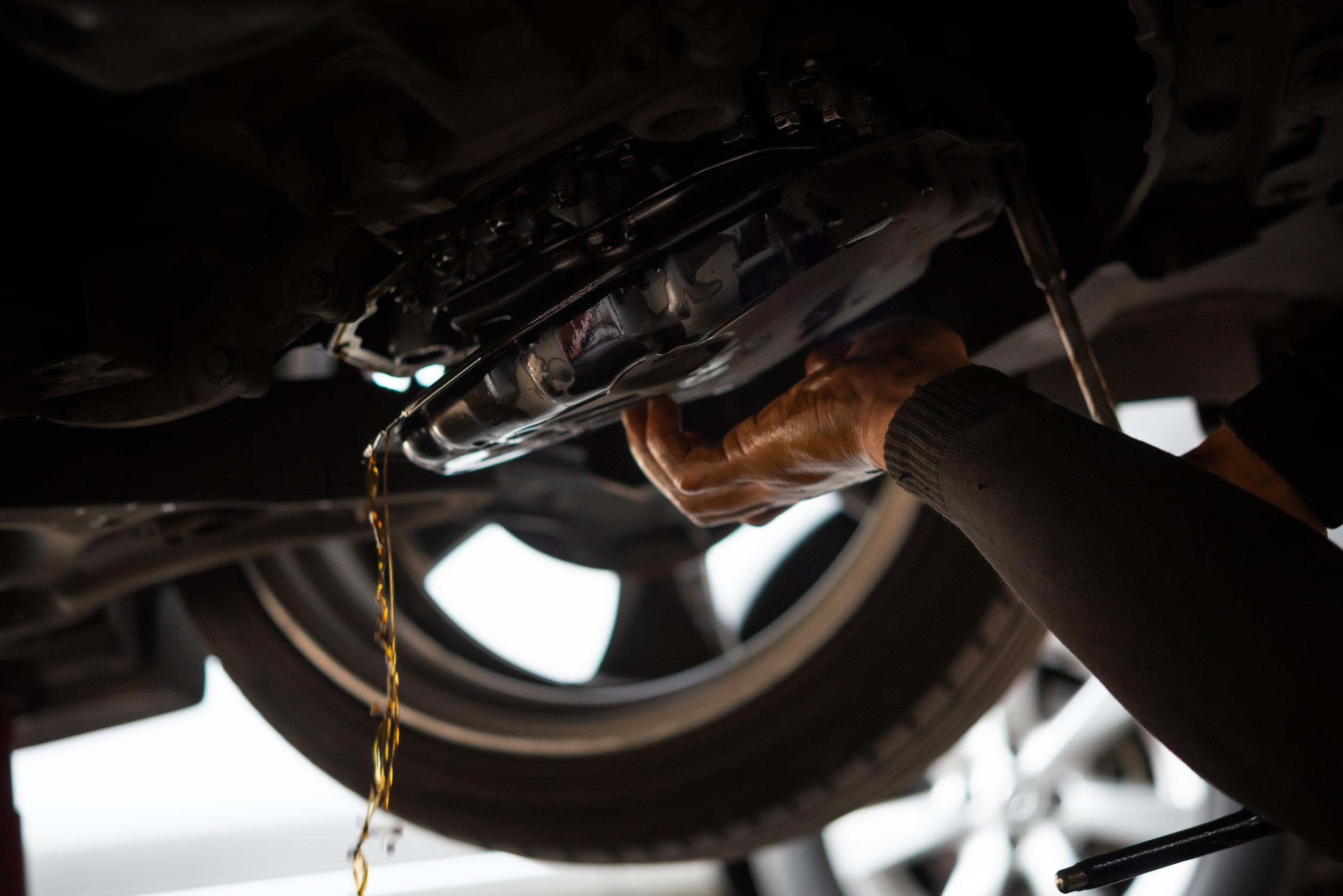

2. SOSTITUZIONE OLIO CAMBIO AUTOMATICO CON O SENZA COPPA
Gli autoriparatori esperti in trasmissioni automatiche sanno bene come operare di fronte a una coppa olio in metallo e cosa fare invece quando la coppa olio del cambio automatico è in plastica. Un altro errore che si commette nella sostituzione dell’olio è sottovalutare la differenza tra coppe in metallo e in plastica. Se la coppa è di plastica, oltre alla guarnizione di tenuta, salvo indicazioni specifiche del costruttore, va sostituita interamente la coppa poiché porta al suo interno il filtro integrato.

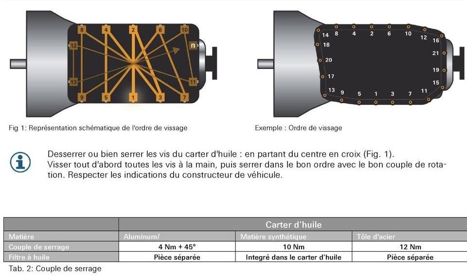

3. SOSTITUZIONE OLIO CAMBIO AUTOMATICO: MONTAGGIO ERRATO
Se è necessario smontare la coppa olio cambio automatico, l’estensione e il numero dei perni non permette un montaggio casuale. E’ uno dei fondamenti noti agli autoriparatori, ma anche uno degli errori più frequenti che si può commettere con la manutenzione del cambio automatico (come della coppa olio tradizionale o del coperchio punterie motore). Il consiglio base è seguire l’ordine incrociato dal centro verso l’esterno stabilito dal costruttore. Ma non solo: serrare i perni alla coppia consigliata con l’uso di una chiave dinamometrica, non a intuito.
