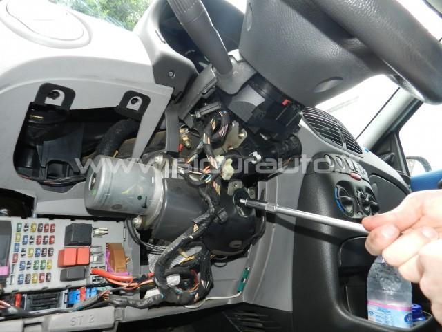

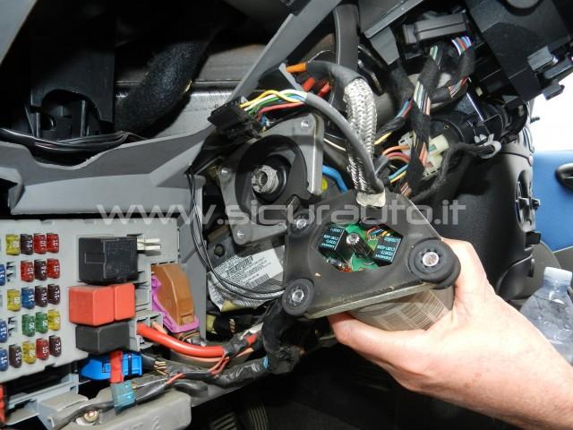

Il caso più semplice ormai arcinoto alle officine riguarda il servosterzo bloccato della Fiat Punto prodotta dal 1999 al 2003. Le soluzioni al servosterzo elettrico della Punto consistono:
– nel sostituire i due relè sulla scheda elettronica del servosterzo che controllano il movimento di sterzata a destra e a sinistra;
– in aggiunta o in alternativa, ripristinare le saldature sulla scheda elettronica nel caso dovessero risultare interrotte (nel gergo “fredde”).
Con l’aggiornamento della Fiat Punto 2003 il servosterzo ha continuato a presentare difetti più o meno simili alla precedente versione. Il servosterzo elettrico Punto 2003 che si blocca però non può più essere riparato con la sostituzione dei relè, che intanto sono stati integrati all’elettronica interna del motore. Così il problema allo sterzo bloccato della Fiat Punto si sposta al sensore di coppia o più raramente ai componenti che solo le officine specializzate (non ufficiali) riescono a rigenerare. La rete ufficiale invece ha sempre percorso la strada della sostituzione integrale del piantone di sterzo, con costi esorbitanti.
