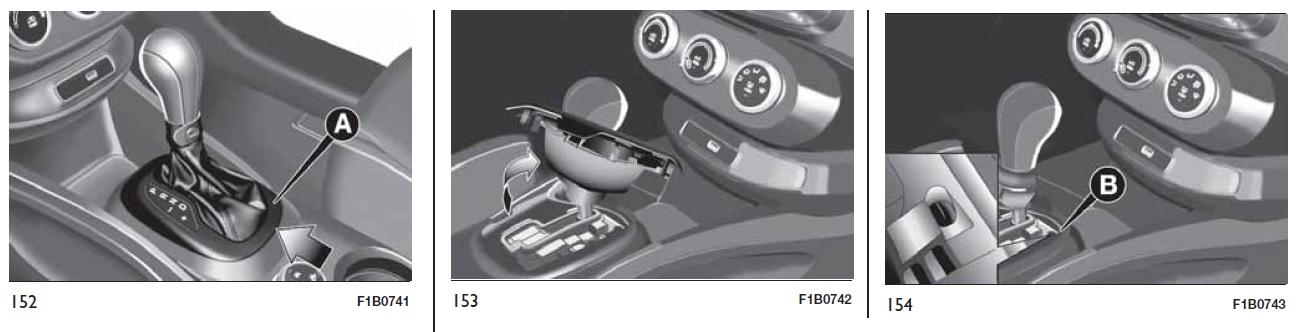

COME SBLOCCARE LA LEVA DEL CAMBIO AUTOMATICO FIAT 500X
Se ti trovi in questa condizione di blocco, segui attentamente i seguenti passaggi per sbloccare manualmente la leva del cambio automatico. È sufficiente il cacciavite in dotazione nel kit attrezzi dell’auto. Non servono strumenti specifici o particolari abilità meccaniche. Ecco le istruzioni passo-passo
  • Spegni il motore dell’auto, se è acceso.
  • Attiva il freno di stazionamento elettrico (freno a mano), per evitare spostamenti accidentali.
  • Rimuovi delicatamente la cornice in plastica del tunnel centrale attorno alla leva del cambio. Inizia sollevandola dalla parte posteriore, con le mani nude. Evita cacciaviti o oggetti metallici che potrebbero graffiare le plastiche interne.
  • Una volta sollevata la cornice, risvolta la cuffia della leva del cambio. Vedrai una levetta di sblocco meccanico situata nella parte anteriore della leva.
  • Premi il pedale del freno.
  • Con una mano, spingi la levetta di sblocco (con il cacciavite) e con l’altra sposta la leva del cambio in posizione N (folle).
  • Ora puoi provare ad avviare nuovamente il motore o spostare il veicolo, ad esempio per caricarlo sul carroattrezzi o spingerlo in un punto sicuro.
Se ti trovi in pendenza, blocca le ruote con cunei o sassi prima di spostare la leva su N.

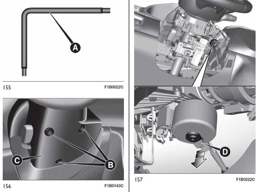

FIAT E JEEP: COME ESTRARRE LA CHIAVE CON LEVA CAMBIO BLOCCATA
Come anticipato, quando la leva del cambio è bloccata in posizione P, anche la chiave di accensione può rimanere bloccata nella plancia. Per risolvere questo problema ti serve la chiave di emergenza a L, che si trova nel kit attrezzi dell’auto.
Procedura per sbloccare e rimuovere la chiave:
  • Con l’auto in sosta e in sicurezza, individua la copertura sotto al piantone dello sterzo.
  • Utilizzando la chiave a L, svita le viti che bloccano il pannello.
  • Rimuovi delicatamente la copertura per accedere al blocchetto di accensione e bloccasterzo.
  • Individua la linguetta di sblocco. Tirala delicatamente verso il basso con le dita.
  • Con l’altra mano, prova a estrarre la chiave dalla plancia.
Questa procedura è utile anche in caso di batteria di avviamento completamente scarica, qui parliamo di come aprire il bagagliaio con batteria scarica. In alcuni modelli, la linguetta può essere coperta da un piccolo tappo in plastica: rimuovilo con cautela. Se il problema da risolvere è anche l’avviamento del motore, il video sotto spiega come farlo correttamente con i cavi di emergenza.
