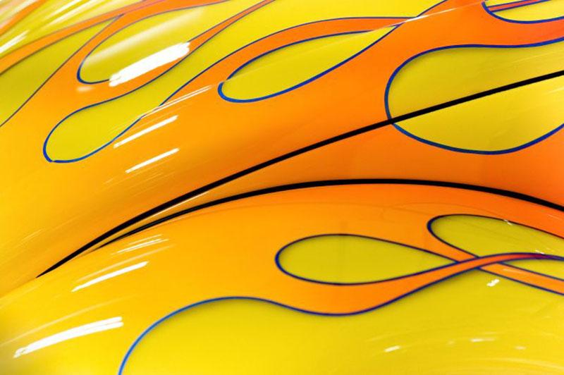

FIAMME GRAFICHE CON COLORI PER AEROGRAFO
Si tratta di fiamme stilizzate, tipiche dell’arte della pittura custom californiana, in particolare di una disciplina piuttosto difficile chiamata pinstriping.
Le fiamme sono costituite da lunghe linee curve e ramificate che terminano a punta, e che il pittore custom adatta alla forma del supporto, ad esempio un serbatoio di moto o le fiancate di un’auto. I motivi delle fiamme stilizzate possono essere semplici o estremamente complessi, ad esempio intrecciati con i rami delle fiamme che passano sopra o sotto) e arricchiti da effetti di trompe-l’œil e ombreggiature per creare un’impressione di rilievo.
Quando si realizzano fiamme grafiche, si tiene conto del colore di fondo (del contorno) e del colore della fiamma. Il colore della fiamma può essere scelto liberamente e spesso il pittore applica una sfumatura di colore. È tipico vedere nel flaming californiano una sfumatura che va dal giallo al rosso.
C’è poi anche il colore della linea, poiché il decoro della fiamma è definito da un contorno: questo è uno degli aspetti più interessanti, ovvero come realizzare questa linea.
Una prima possibilità consiste nell’utilizzare nastri adesivi per mascherare il colore di fondo. Dopo la verniciatura, rimuovendo i nastri adesivi in PVC (disponibili in larghezze di 1 mm, 3 mm, 6 mm… non oltre, perché diventa difficile curvarli), si ottiene una linea perfetta e omogenea nello spessore, grazie al colore di fondo che rimane visibile.
L’altra tecnica per creare la linea della fiamma consiste nell’utilizzare un pennello da pinstriping con una vernice speciale. L’applicazione di questo tipo di fiamme richiede una grande padronanza della tecnica della linea tracciata a pennello. Questa linea può essere applicata su lunghezze di diversi metri in una o due passate, sempre manualmente. È una delle discipline della pittura custom.

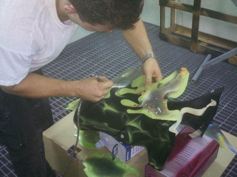

“TRUE FIRE” GRAZIE AI COLORI PER AEROGRAFO
Si tratta più di una rappresentazione realistica del fuoco che di un decoro stilizzato. In realtà è un tipo di decorazione e una tecnica completamente diversa. Come per la tecnica delle fiamme grafiche, non è necessaria alcuna abilità di disegno, ma occorre avere una certa capacità di osservazione e interpretazione per imitare le forme luminose, mutevoli ed elusive del fuoco.
Uno dei maestri in questo campo è Mike Lavallee, artista californiano che ha dedicato la sua carriera a questa tecnica, è stato lui a creare la tecnica del True Fire.
Per realizzare questa tecnica è sufficiente procurarsi stencil speciali per fiamme. Si possono creare da soli utilizzando fogli di plastica spessa, ritagliati seguendo il contorno desiderato. È inoltre indispensabile un aerografo: una pistola a spruzzo tradizionale non è adatta, perché troppo grande. Se si realizza un decoro di fiamme realistiche su un’auto, una moto o un camion, è possibile utilizzare una mini pistola; in caso contrario, l’aerografo è indispensabile.
La tecnica consiste nel nebulizzare i colori lungo i bordi dello stencil. La spruzzatura deve essere leggera, per creare forme semitrasparenti, su un fondo che deve essere nero o di colore intenso (ad esempio rosso). Con l’aerografo, il trucco consiste nel spruzzare per circa due terzi all’interno dello stencil, in modo che solo una piccola quantità di vernice si depositi sulla superficie della carrozzeria. Si raccomanda di mantenere sempre lo stencil a una certa distanza dalla carrozzeria e di non spruzzare mai quando lo stencil è appoggiato sulla carrozzeria, perché ciò darebbe fiamme dall’aspetto poco naturale.
Le fiamme devono essere disposte in modo totalmente casuale e caotico, pur creando una progressione dalla base della fiamma fino alle ultime scintille, come un movimento.
Per realizzare le fiamme di un True Fire si utilizza dapprima una serie di colori opachi, alternandoli con campiture di colori Candy trasparenti. È proprio nel colore Candy che risiede il segreto di questo sorprendente effetto decorativo, che solo le vernici automobilistiche permettono di ottenere. Nessun’altra disciplina pittorica (pastello, olio, pennarello, ecc.) consente di raggiungere un tale livello di realismo.
