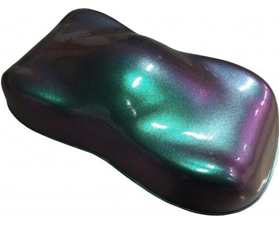

VERNICE AUTO AD EFFETTO CAMALEONTE
L’effetto camaleonte della vernice per auto si ottiene generalmente sovrapponendo più strati (4 o 5 almeno, molto sottili), partendo rigorosamente da un fondo di colore nero. Il risultato estetico della transizione di colore è dovuto all’utilizzo di particolari pigmenti madreperla che generano i colori iniziali e finali in base alla composizione (fino a 16 colori per quelle complesse). Normalmente il cambiamento di colore, quando la carrozzeria è esposta alla luce, avviene se l’angolo di osservazione varia di 60 – 120 gradi (per colori principali come Blu e Rosso) e da 0 a 30 gradi o da 120 a 180 gradi (per colori secondari come Oro e Verde).
