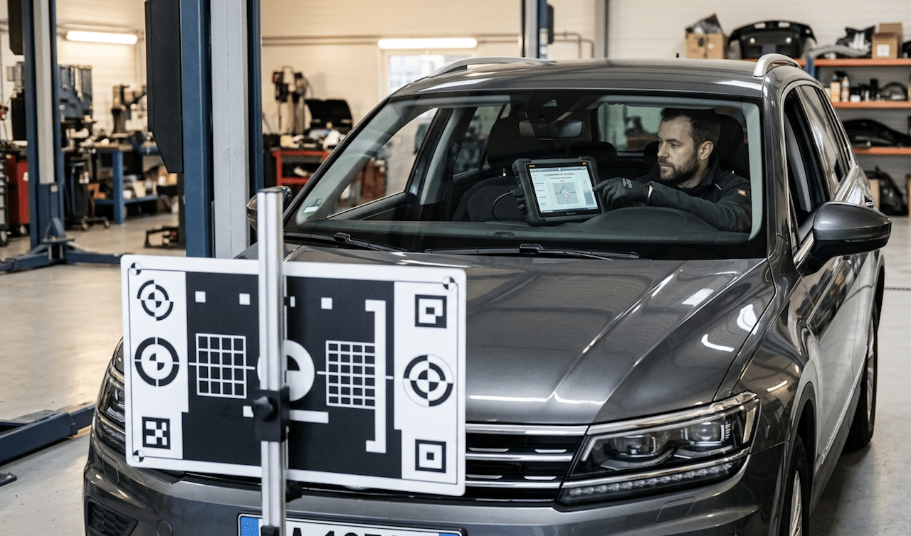

DIFFERENZA TRA RICALIBRATURA STATICA E DINAMICA
Alessandro Fossati (socio fondatore e presidente del consiglio di amministrazione presso ADAS Mobile Group) sottolinea che, “per quanto riguarda invece la verificabilità degli interventi eseguiti, esiste la possibilità di accedere alle centraline in questione per verificare la data di ultima calibrazione del sistema in questione. Esistono due metodologie principali per ripristinare la precisione dei sensori, e la scelta dipende esclusivamente dalle specifiche tecniche fornite dal produttore del veicolo”.
La ricalibratura statica avviene all’interno di un’officina specializzata. L’auto viene posizionata davanti a pannelli di calibrazione (target) con disegni geometrici specifici che la telecamera deve riconoscere e inquadrare perfettamente. “Il tecnico utilizza uno strumento di diagnosi collegato alla porta OBD2 dell’auto per guidare il software nel processo di allineamento. La ricalibratura dinamica, invece, richiede una sessione di guida su strada. Il veicolo deve essere guidato a una velocità costante, solitamente tra i 40 e gli 80 km/h, su una strada con segnaletica orizzontale ben visibile. In questo caso, il sistema impara autonomamente a riconoscere l’ambiente circostante e a tararsi in tempo reale. Alcuni modelli di auto più sofisticati richiedono addirittura entrambe le procedure per validare il corretto funzionamento di tutti i sensori”, aggiunge Fossati.
