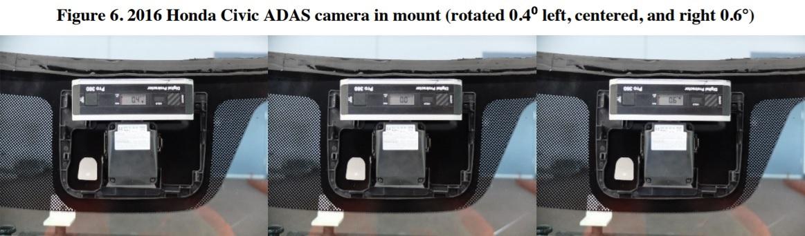

Montare un parabrezza originale del Costruttore o equivalente di qualità può fare poca differenza, come abbiamo spiegato nel video qui sotto. Ma l’IIHS ha verificato che con i vetri più innovativi che prevedono la sede di installazione per la telecamera diventa ancora più importante effettuare la calibrazione dei sistemi ADAS. La staffa infatti potrebbe essere in una posizione impercettibilmente diversa, quanto basta per provocare la rotazione dell’obbiettivo della telecamera ADAS. Cosa succede ai sistemi di assistenza alla guida se il parabrezza (o la staffa della telecamera) è montato più a destra o a sinistra e non si procede alla calibrazione della telecamera? L’IIHS lo ha sperimentato ruotando la telecamera all’interno della sua sede per il gioco equivalente a circa 1° sull’asse longitudinale dell’auto. Ruotare la telecamera a destra o a sinistra equivale a orientare anche l’asse del campo visivo dell’auto in una direzione o in un’altra e infatti gli effetti sul funzionamento del sistema FCW e dell’AEB sono pericolosi. Nel video qui sotto mostriamo come si effettua la calibrazione degli ADAS.

Su una Honda Civic 2016 con sistemi ADAS è stato montato un parabrezza aftermarket. Nei test si è verificato il funzionamento alterato dei sistemi FCW e AEB dalla rotazione della telecamera. Nei test di riferimento con telecamera correttamente installata e calibrata a 25 mph (40 km/h), l’AEB della Honda Civic si è attivato in un time-to-collision (TTC) di 1,5 secondi e il veicolo ha evitato il bersaglio. Dopo la sostituzione del parabrezza aftermarket, l’AEB si è attivato a TTC di 0,9 secondi e il veicolo ha colpito il bersaglio a 11 mph (18 km/h). In pratica la differenza tra evitare un’auto o colpirla abbastanza forte da creare abbastanza danni, nei casi migliori.

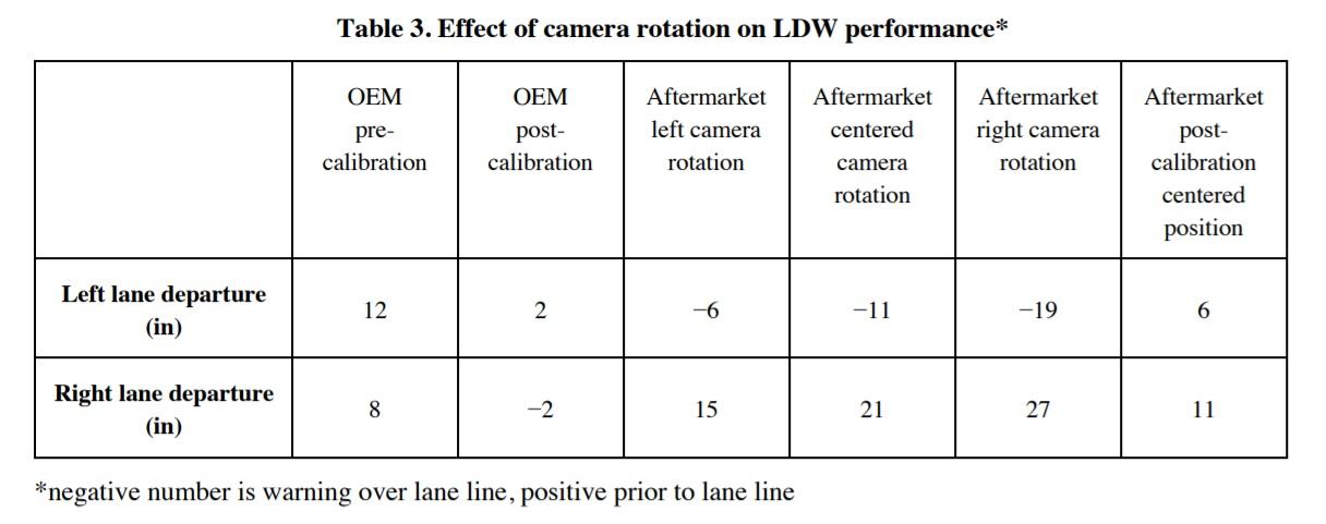

Restare al centro della carreggiata è l’unica funzione affidata al sistema LDW, che diventa fondamentale in caso di distrazione o colpo di sonno. Funziona attraverso il tracciamento delle linee della carreggiata con la telecamera sul parabrezza. Ma se questa è tarata male è facile immaginare cosa può succedere. Una rotazione a destra o a sinistra della telecamera spinge il sistema LDW a mantenere l’auto molto distante dal margine (fino 69 centimetri) oppure nella corsia accanto (fino a 48 centimetri). Il consiglio quindi è di rivolgervi solo ad autoriparatori che sappiano darvi le giuste garanzie di un lavoro a regola d’arte. Un professionista preparato sa rispondere a tutte le vostre domande, rassicurandovi sulla calibrazione dei sistemi ADAS dopo la riparazione dei vetri.
