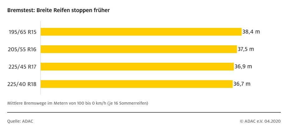

GOMME ESTIVE STRETTE O LARGHE: LA FRENATA SU ASCIUTTO
La larghezza fa rima con sicurezza: è da sempre il motivo per cui si montano gomme più larghe, ma sarà vero? Le gomme più larghe offrono una superficie di contatto più ampia rispetto alle gomme strette, inoltre la carcassa più rigida offre una migliore maneggevolezza. Numericamente questo si traduce, in media, in una frenata migliore su asciutto. Nel test di frenata da 100 km/h, le gomme estive più strette da 15 pollici (195 mm) si fermano dopo 38,8 metri, quasi 2 metri dopo le gomme da 18 pollici più larghe che si fermano a 36,7 m. Clicca sull’immagine per vederla a tutta larghezza.

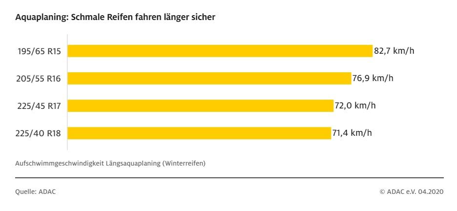

GOMME ESTIVE STRETTE O LARGHE: GUIDA SU BAGNATO
Il paradigma sicurezza con le gomme estive più larghe però si inverte quando si guida su bagnato. In genere la larghezza offre migliore aderenza anche su asfalto bagnato, finché le gomme non iniziano a galleggiare per effetto dell’aquaplaning. Nei test dell’ADAC è emerso che le gomme estive più larghe (225/40 R18) tendono a perdere aderenza a una velocità, in media, inferiore di 10 km/h rispetto alle gomme più strette (195/65 R15). Guarda qui invece cosa cambia tra gomme invernali strette e larghe. Clicca sull’immagine per vederla a tutta larghezza.
