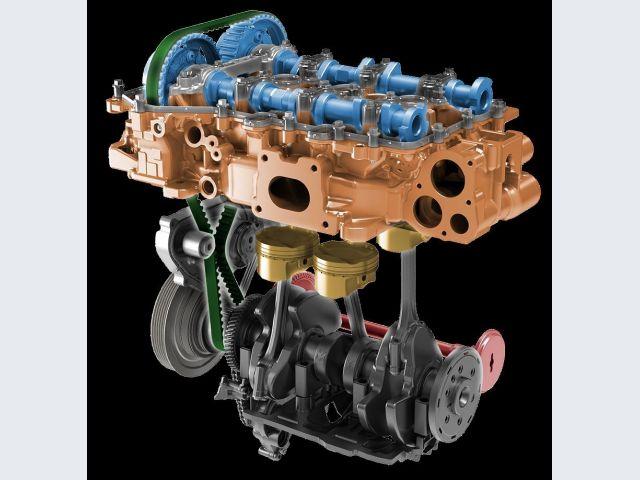

La moda dei motori a tre cilindri ha ormai contagiato tutti i Costruttori generalisti ed anche qualche marchio premium come BMW e Volvo. Il motivo di tale scelta, fino a pochi anni fa confinata a pochi modelli utilitari molto economici, è sempre lo stesso: rientrare nei limiti di emissioni di CO2 in sede di omologazione, riducendo la cilindrata e il numero dei cilindri (il famoso downsizing) senza rinunciare a buone caratteristiche di erogazione e coppia ai bassi e medi regimi. Ovviamente, con l'ausilio del turbocompressore tali obiettivi sono ottenibili più facilmente. Ricordiamo che entro il 2020 (salvo proroghe), l'Unione Europea ha imposto un limite medio di emissione di CO2 di 95 g/Km per l'intera gamma di ogni singolo costruttore. Ciò significa che, per evitare le pesanti multe previste dalla UE in caso di superamento di tale limite, le Case che hanno in listino modelli prevalentemente di classe media o premium, sono costrette ad introdurre almeno qualche modello con motore di ridotta cilindrata a bassa emissione oppure le ibride o le elettriche. Insomma, l'ennesimo escamotage che scaturisce dalle discutibili normative sulle emissioni che penalizzano oltre ogni logica le Case automobilistiche (vedi la recente protesta di ACEA nei confronti dei commissari UE sul clima e i trasporti). Quindi, al di là delle dichiarazioni di facciata degli uomini di marketing, non si tratta di amore a prima vista ma di un matrimonio d'interesse, una scelta obbligata dal costo nettamente più basso della soluzione ibrida.

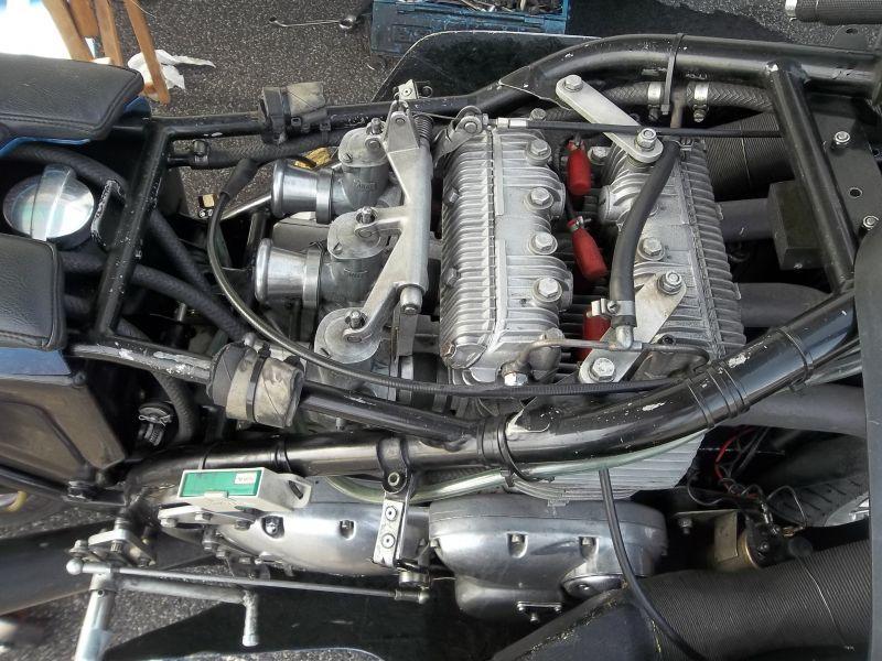

OTTIMI PER LE MOTO – Ovviamente, i motori a 3 cilindri non offrono solo vantaggi (come vedremo in seguito, spesso solo teorici), esiste un rovescio della medaglia non trascurabile e tali aspetti negativi hanno determinato, fino a pochi anni or sono, la scarsa diffusione di questo ridotto frazionamento nel settore auto. Per contro, nelle applicazioni motociclistiche, ove è più sentito il problema ingombro trasversale e il fattore peso, il motore 3 cilindri rappresenta una buona alternativa al 4 cilindri fronte marcia ed ha visto anche nel recente passato validissimi esempi di propulsori tricilindrici sia stradali che da competizione. Tra questi vale la pena citare il Laverda 1000-1200, il Triumph-BSA 750 (immagine sotto), i Kawasaki 500 e 750, tutti degli anni '70 (questi ultimi a 2 tempi), e il leggendario, plurivittorioso MV 500 da competizione. Attualmente l'inglese Triumph produce eccellenti motori 3 cilindri per le proprie moto stradali così come l'italiana MV.

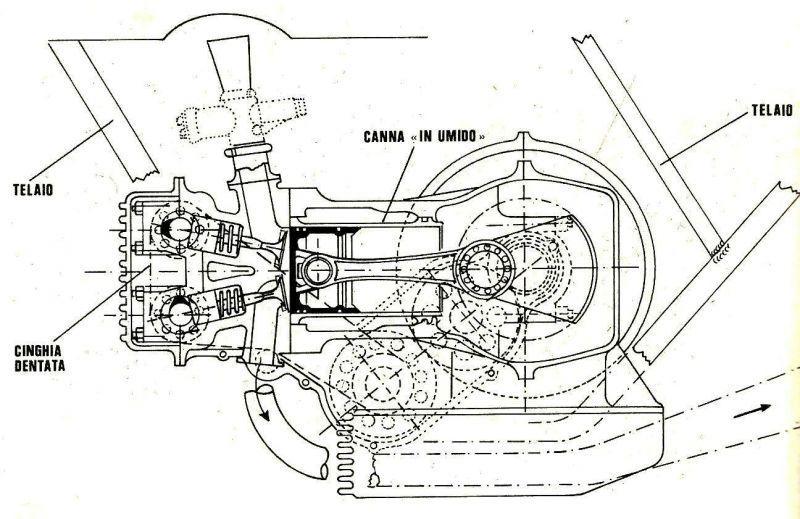

MERCEDES BENZ CI STA PENSANDO – Fra le Case tedesche solo Mercedes non fa ancora parte del club 3 cilindri, ma la strada è aperta, forse è questione di tempo perché il motore è già disponibile, vista la stretta collaborazione con Renault come fornitore per le motorizzazione di bassa gamma. In conclusione, chi scrive non è contrario, in linea di principio, ai motori 3 cilindri (ne ha progettato uno motociclistico in gioventù, immagine sotto). Tuttavia, questi propulsori, per le proprie caratteristiche intrinseche, sono più adatti ad equipaggiare vetture di limitate dimensioni e peso, senza grandi esigenze in termini di confort. Le altre applicazioni sono soltanto forzature tecniche che rispondono, come abbiamo visto, ad esigenze di natura burocratica. Le attuali, assurde ed irreali normative europee sul rilevamento dei consumi e sulle emissioni, sono finalmente in fase di revisione al fine di renderle più aderenti alla realtà. E' quindi auspicabile che le nuove norme vadano nella giusta direzione della piena trasparenza. In tal caso, credo che i vari 3 cilindri ne uscirebbero fortemente ridimensionati.

23:03, 5 Marzo 2016il 3 cilindri orizzontale da lei disegnato x uso motociclistico, sarebbe l'ideale architettura x le smart mercedes, la smart come cettura e' stata mal interpretata da mercedes, e' nata come piccolo bolide x i giovani e non giovani, visto il maggior peso della nuova versione 2015 doveva avere il motore turbo 1000 sia aspirato che turbo da 110 cv in modo di spingere la vettura in tempi brevi a toccare i 200 km, altro consiglio tecnico x risparmiare a livello commerciale, e' di costruire un cambio meccanico a 6 rapporti, ma attenzione con la stessa rapportatura del cambio semi automatico, in modo che sostituendo il cambio vada bene la configurazione della coppia del motore, ritengo un metodo inteligente di risparmiare senza penalizzare le prestazioni, grazie x avermi dato la possibilita' di esprimere il mio pensiero, buona serata

23:01, 9 Marzo 2016buona sera, (Personale per il signor Pellegrini) in un progetto basta una disattenzione per rovinare il progetto stesso, e' importante la collocazione del blocco cambio motore orizzontale tra le ruote posteriori ma che per una migliore la ripartizione dei pesi come esempio di riferimento (il suo motore) il semiasse destro passi in mezzo tra tubo di scarico e cilindri motore e relativa coppa, allo scopo di ripartirne meglio il peso tra le ruote posteriori e anteriori.distinti saluti
