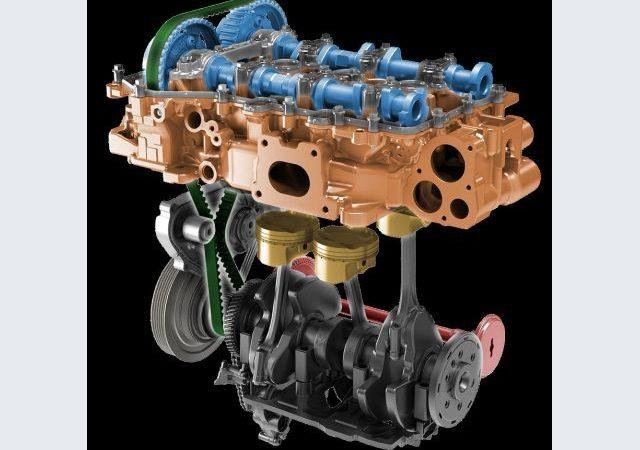

I valori di alesaggio e corsa del motore 1000 cc. sono 71 x 84,1 mm (rapporto C/D 1,18), mentre per il 1200 cc. sono 75 x 90,5 mm (rapporto C/D 1,20). Si tratta quindi, anche in questo caso, di motori a corsa lunga, geometria tornata di grande attualità dopo anni di dominio dei “superquadri”, prescelta per favorire la coppia a regimi medio-bassi ed ottenere il miglior rendimento termodinamico della camera di combustione. L'imbiellaggio è quello tipico dei 3 cilindri, con perni di manovella sfalsati di 120° tra loro.
PERDITE PER ATTRITO RIDOTTE DEL 30% – Sui propulsori EB le perdite per attrito, che rappresentano circa 1/5 della potenza assorbita, sono state ridotte del 30% grazie all'impiego di diverse tecnologie:

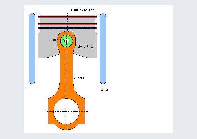

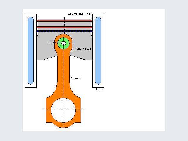

- rivestimento anti-attrito Diamone Like Carbon su pistoni (vedi ns. articolo I pistoni: un concentrato di tecnologia in continua evoluzione), fasce elastiche e punterie;

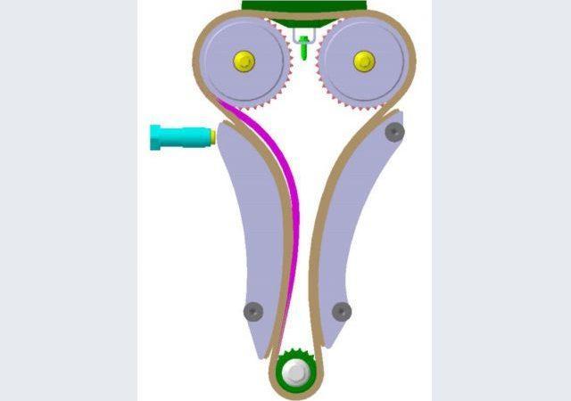

- cinghia di distribuzione in bagno d'olio racchiusa in carter, che contribuisce alla silenziosità di funzionamento ed alla durata, pari a quella del motore;
- disassamento dei pistoni rispetto all'asse dell'albero motore, per ridurre la spinta laterale dei pistoni (dunque l'attrito) in fase di espansione. Tale soluzione tecnica non è una novità e la possiamo trovare su vari motori realizzati anche diversi decenni or sono.
La combustione è stata ottimizzata grazie al miglioramento della fluodinamica della camera di scoppio, del cielo dei pistoni e dei condotti, nonché all'adattamento del sistema d'accensione ad un funzionamento con elevato tasso di gas residui.

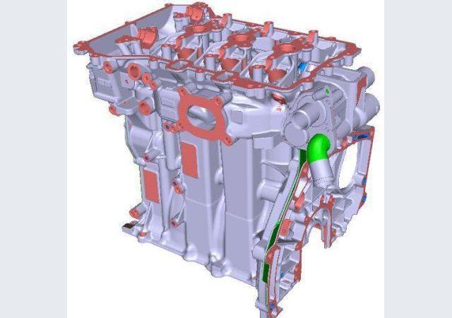

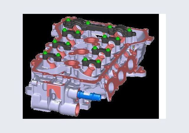

ADOTTATO UN RISONATORE ALLO SCARICO – La testata, in lega di alluminio, è dotata di 4 valvole per cilindro, azionate da 2 alberi a camme in testa cavi a fasatura variabile continua, sia all'aspirazione che allo scarico (VVT). Il sistema di iniezione a gestione elettronica è del tipo indiretto multipoint. La testata è realizzata di fusione in base al processo PMP (Processo con Modello Perduto) presso lo stabilimento di Charleville, uno dei pochi al mondo attrezzati per tale procedimento che consente di ridurre il numero dei componenti ed il volume di tutto l'insieme. Sui motori EB 3 cilindri, i collettori di aspirazione e di scarico, nonchè il terminale di raffreddamento, sono integrati nella fusione in lega leggera della testata, al fine di ridurre i tempi di riscaldamento. Anche per il monoblocco Peugeot ha optato per la lega di alluminio per privilegiare la leggerezza. Fra le altre soluzioni raffinate del nuovo 3 cilindri francese, è d'obbligo menzionare l'adozione, nella versione 1.2 VTi, del contralbero di equilibratura che ruota in senso contrario rispetto all'albero motore, per bilanciare le coppie del 1° e del 2° ordine, al fine di ridurre le vibrazioni e migliorare il confort acustico. Nel motore 1.0 VTi si è fatto ricorso solo al volano bi-massa, presente anche nella versione 1.2. Giova inoltre menzionare l'adozione di un risonatore allo scarico con lo scopo di raddoppiare la frequenza e rendere più uniforme e piacevole la sonorità di scarico.
