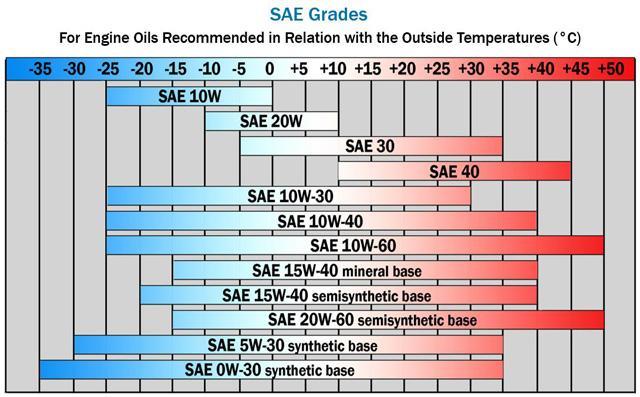

CONSUMO OLIO MOTORE E TEMPERATURE DI ESERCIZIO
La temperatura media di esercizio dell’olio motore varia dagli 80 ai 120° C. Per mantenerla il più possibile costante si possono inserire nel circuito di lubrificazione radiatori aria-olio o scambiatori di calore acqua-olio. Negli ultimi 50 anni gli oli motore hanno subito una continua e rapida evoluzione. Si è passati dai lubrificanti a gradazione fissa (SAE 30, 40, 50) di origine minerale e durata limitata, ai multigrade “Long Life”. Successivamente sono stati introdotti i multigrade a base minerale con percentuali variabili di olio di sintesi. Infine ai lubrificanti totalmente sintetici e fortemente additivati dei giorni nostri. La viscosità dell’olio motore indica la capacità di scorrimento delle molecole dell’olio ad una data temperatura. Tenendo conto che l’olio scorre con più difficoltà quando è freddo e diventa più fluido con l’aumentare del calore. E’ necessario, subito dopo l’avviamento a freddo, che l’olio raggiunga rapidamente e con minimo attrito, tutti gli organi del motore da lubrificare. A tale scopo occorre un olio con viscosità a freddo molto bassa: si è passati dai 20W di 20 anni fa agli attuali 15, 10, 5 W per climi normali fino ad arrivare a 0W per i climi più freddi (W sta per “winter”, inverno).
TEMPERATURA OLIO E SPECIFICHE SAE
Per contro, a motore caldo ed elevati regimi di rotazione, è necessaria una viscosità dell’olio maggiore onde ottenere un velo lubrificante che resista a carichi e temperature elevati. Dunque, a caldo sono necessarie viscosità in gradazione SAE di 40, 50 nel caso di oli minerali o semisintetici ma un sintetico di ultima generazione può essere solo un SAE 30 a caldo.Quindi un olio motore multigrado SAE 10W- 40 avrà una viscosità 10 a bassa temperatura (circa -18° C) e 40 in condizioni di alta temperatura (circa +100°C). Per motori di alte prestazioni (specie motociclistici) sono in commercio oli sintetici o semisintetici ad alta viscosità (es. 20W-60). Per le competizioni riservate ad auto e moto storiche e per i motori a 2 tempi molto spinti sono sempre disponibili i classici oli “ricinati” a gradazione fissa (40,50) additivati ed aggiornati con basi sintetiche. Questi ottimi lubrificanti a base di olio di ricino, dal tipico odore allo scarico, sono stati ampiamente utilizzati nelle competizioni a tutti i livelli fino agli inizi degli anni ’70. Gli oli a base minerale, allo stato dell’arte, non erano ancora in grado di garantire gli stessi livelli di viscosità, stabilità alle alte temperature e protezione in corsa.
