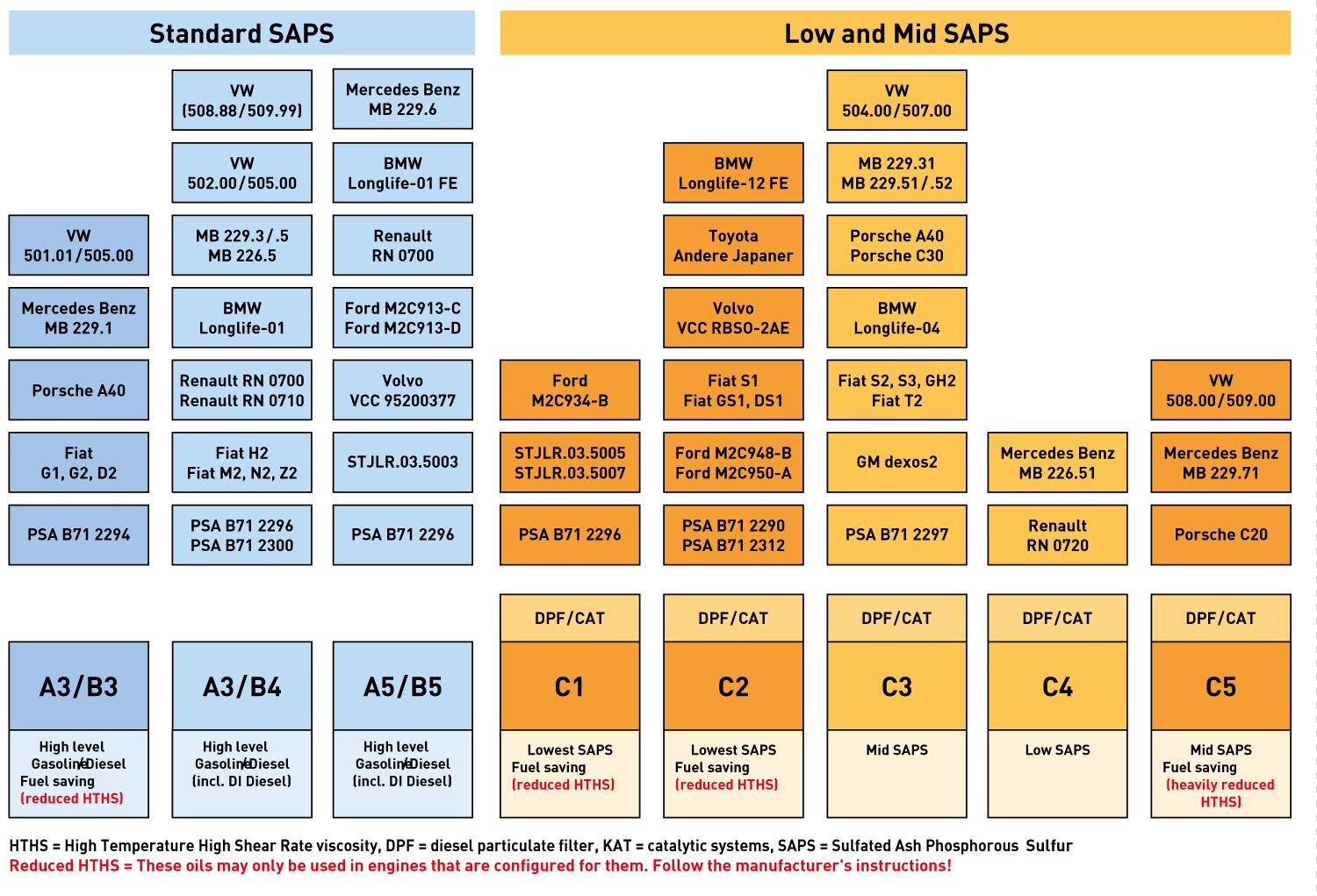

COSA SIGNIFICANO LE SIGLE ACEA DELL’OLIO MOTORE?
Le sigle ACEA (Association des Constructeurs Européens d’Automobiles) sono standard europei che definiscono i requisiti minimi di qualità degli oli motore per diverse tipologie di veicoli:
- ACEA A/B: per veicoli a benzina (A) e diesel (B). I numeri (da 1 a 5) indicano la performance, con valori più alti che corrispondono a standard più severi.
- ACEA C: per motori dotati di sistemi di post-trattamento dei gas di scarico, richiedono oli a basso contenuto di SAPS (ceneri solfatate, fosforo, zolfo).
- ACEA E: per veicoli commerciali pesanti, come camion e furgoni.
Nota utile: nel libretto dell’auto troverai sempre la specifica minima richiesta. Usare un olio con specifica superiore è ammesso, mentre usare una specifica inferiore può causare danni al motore.
Anche in questo caso le sigle ACEA dell’olio usato per il tagliando o il rabbocco devono essere sempre almeno uguali o maggiori riguardo al numero X che segue la stessa lettera consigliata dal costruttore. Sono sempre più diffuse, inoltre, le specifiche approvazioni secondo criteri generalmente più stringenti dei Costruttori, individuabili tramite le sigle del protocollo usato per il test, ad esempio “VW XX/YYY”, “MB XX.YYY” e così per altri costrittori come PSA, Ford, eccetera.
