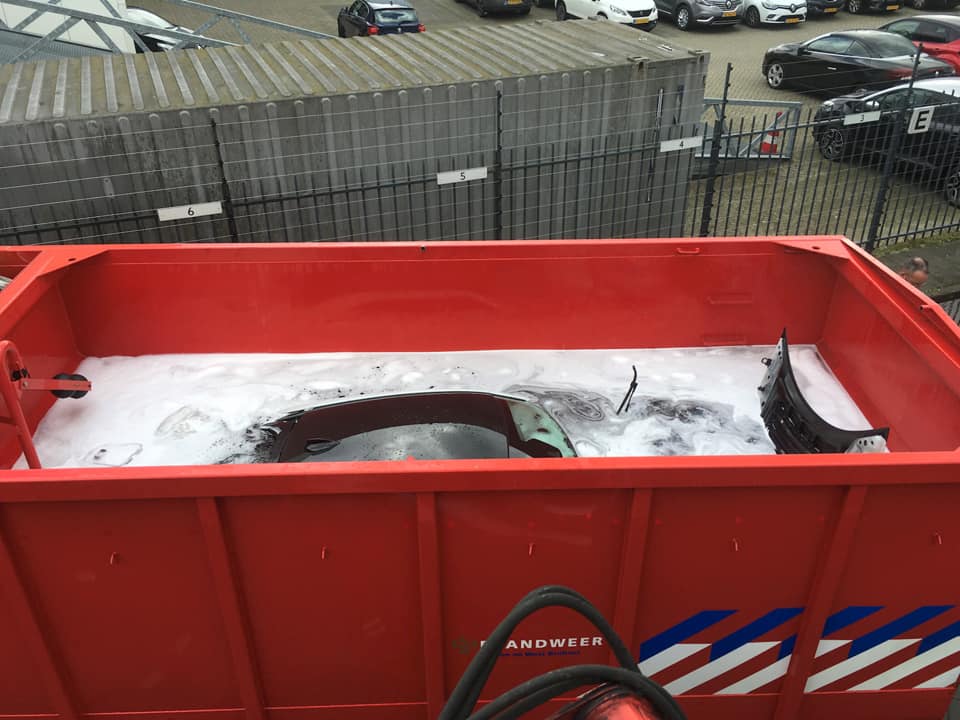

L’ACQUA PER SPEGNERE UN’AUTO ELETTRICA
Poiché le temperature di una batteria in fuga termica possono arrivare anche a 1000 °C – secondo il magazine specializzato in sicurezza antincendio – è fondamentale impedire che la reazione si propaghi a tutte le celle. Qui nasce la principale criticità dei soccorritori: intervenire con molta acqua e con adeguati dispositivi di protezione (come del resto dovrebbe essere con qualsiasi incendio). Perché serve molta acqua per spegnere un’auto elettrica con la batteria al litio in fiamme? Con i gas espulsi dalle batterie al litio può essere liberato anche l’esafluorofosfato di litio (LiPF6) che in presenza di acqua produce acido fluoridrico gassoso (HF) molto tossico. L’acqua, anche se non è il mezzo estinguente ideale, permette di abbassare la temperatura della batteria al litio impedendone la propagazione delle reazioni a tutte le celle. Per piccoli incendi, come un PC portatile o altri dispositivi con pile al litio, invece è necessario un estintore di classe D. Ricordate che i soccorritori sono addestrati ad intervenire ed equipaggiati con dispositivi di protezione adeguati contro i gas tossici. Se non per estrema necessità, come aiutare persone ferite o rimaste bloccate in un’auto elettrica che va a fuoco, è meglio stare a debita distanza.
