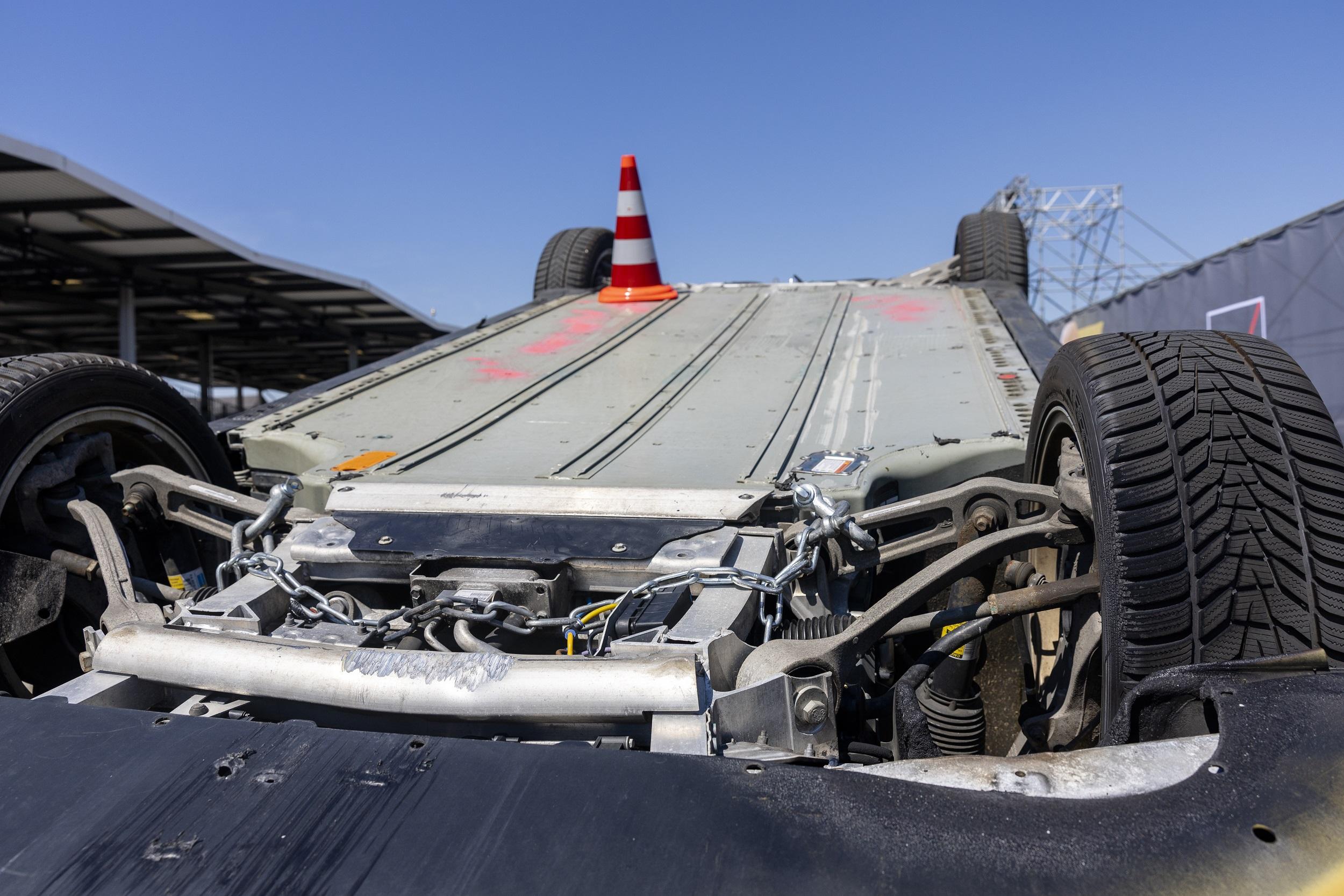

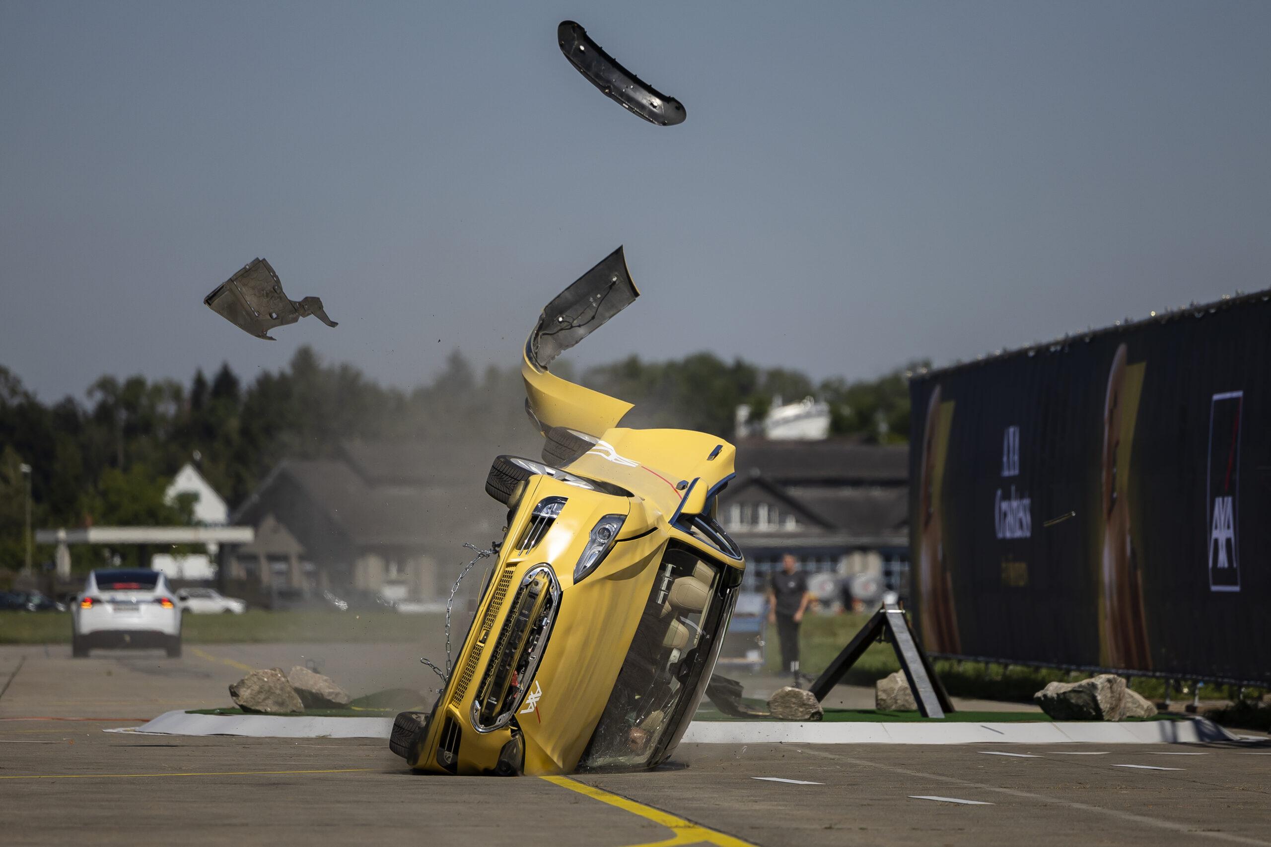

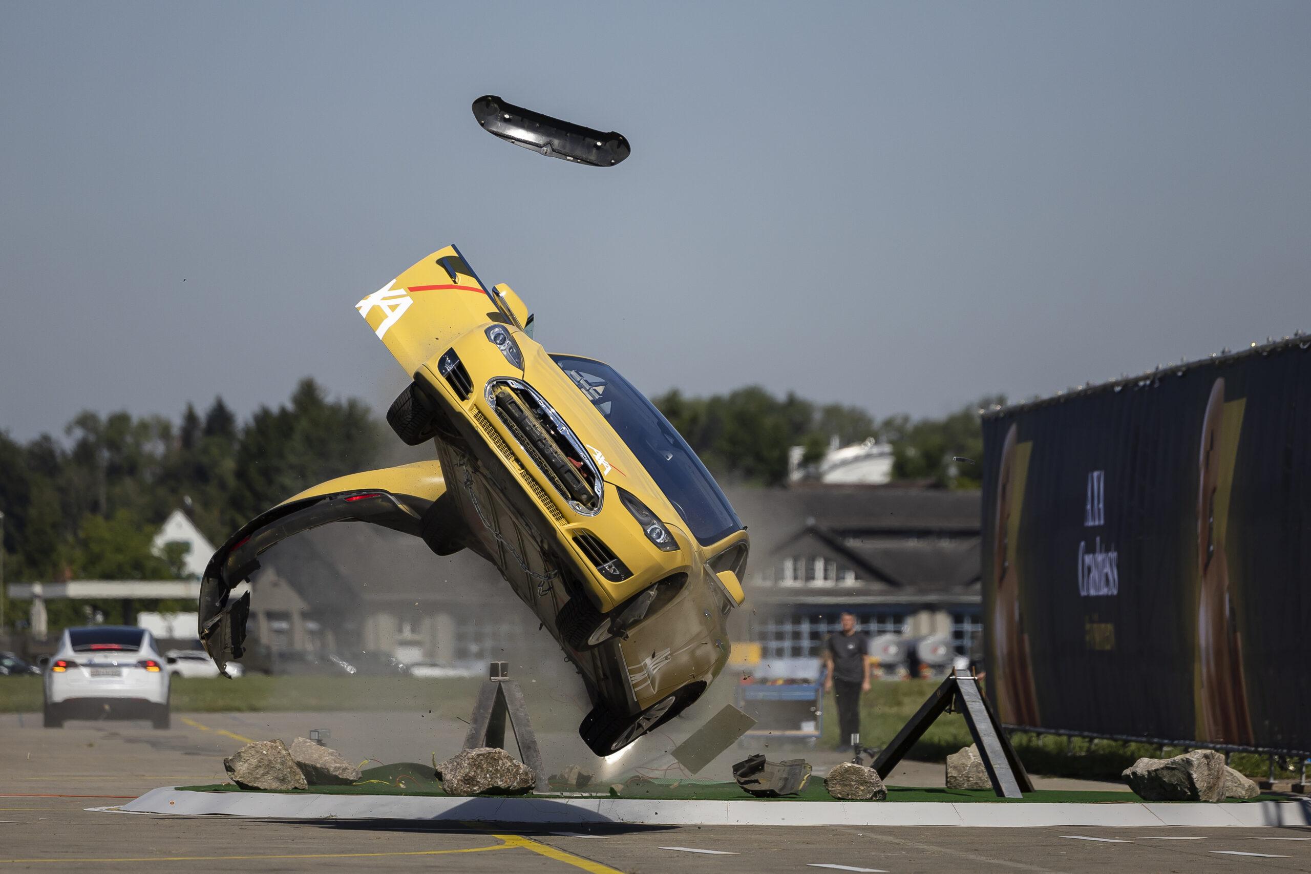

Nel primo crash test è stata simulata l’invasione di una rotatoria con una Tesla Model S. Per la sicurezza delle persone presenti, la batteria è stata smontata. Questo dettaglio non riduce i rischi che emergono dal test: il sotto scocca non è abbastanza protetto come il resto della struttura. In questa prova si simula lo scenario in cui un guidatore di un’auto elettrica ad alte prestazioni arriva a una rotatoria troppo forte, non riesce più a frenare e la percorre al centro. Le fasi del crash test sono essenzialmente 2:
– la prima, quella più importante, in cui si mette in luce l’elevata probabilità che il sotto scocca di un’auto elettrica (e quindi la batteria) sia danneggiato in un incidente che può verificarsi quotidianamente. Per lo stesso rischio, Tesla ha introdotto volontariamente una protezione in titanio nel 2012 dopo aver lanciato la Model S che si danneggiava facilmente per strada;
– nella seconda fase del test, dopo aver spiccato il volo sul sasso, l’auto si ribalta tramite una rampa. Qui è messa alla prova l’efficacia della struttura nel proteggere gli occupanti e solo dopo si innesca un incendio pilotato, che è solo simbolico.
In tal senso, la presenza della batteria non avrebbe cambiato l’evidenza riportata dai ricercatori AXA, ma avrebbe creato un ulteriore variabile, poiché esistono chimiche delle batterie più sicure di altre in caso di perforazione e quindi di incendio. Mentre l’intento di questo test è spingere i Costruttori auto a migliorare le protezioni sotto scocca e gli enti indipendenti ad integrare nei protocolli di prova verifiche anche sulla resistenza degli involucri batterie ad alta tensione.

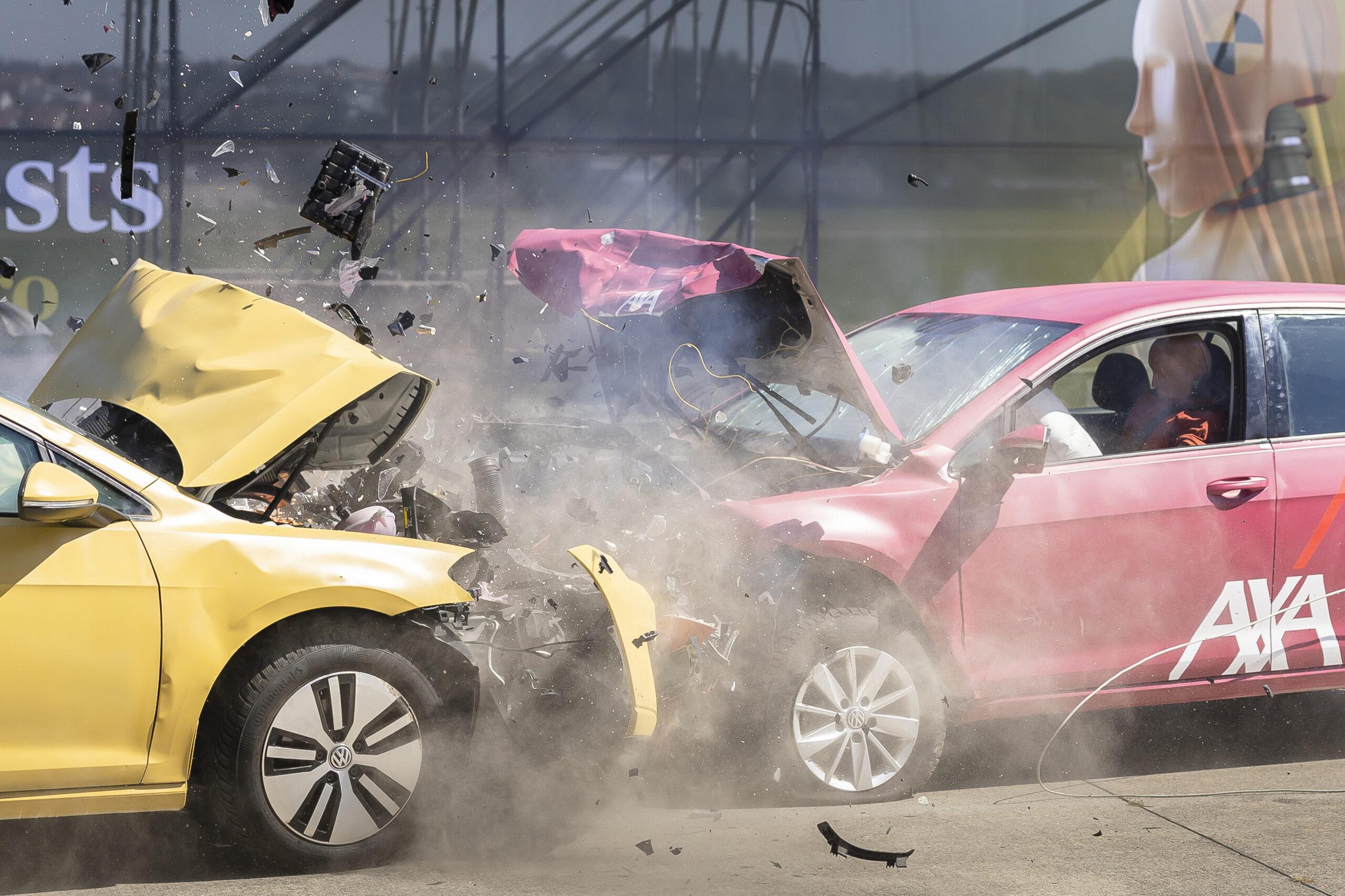

Il secondo crash test riproduce la collisione tra due Volkswagen Golf VII identiche nelle dimensioni ma con alimentazioni diverse. La collisione frontale a 50 km/h è stata simulata per vedere cosa succede a causa della maggiore massa dell’auto elettrica (1650 kg la Golf EV gialla, 1250 kg la Golf ICE rosa). Grazie alla dotazione di sicurezza passiva, non c’è alcun rischio di lesioni per gli occupanti, che sono adeguatamente protetti in entrambe le auto. Tuttavia la Golf ICE, più leggera, è esposta a un carico significativamente maggiore e subisce danni alla carrozzeria visibilmente maggiori rispetto alla versione elettrica.
Il fatto che ci siano maggiori danni alla ICE non equivale necessariamente a maggiori costi. Come abbiamo scoperto, i costi di riparazione delle EV aumentano del 50% in caso di sinistro. Potrebbe non essere invece garantita la stessa protezione agli occupanti di auto più datate. Ma questo vale a prescindere dall’alimentazione. Ecco perché già dal 2020 Euro NCAP effettua anche dei crash test di compatibilità tra veicoli.
