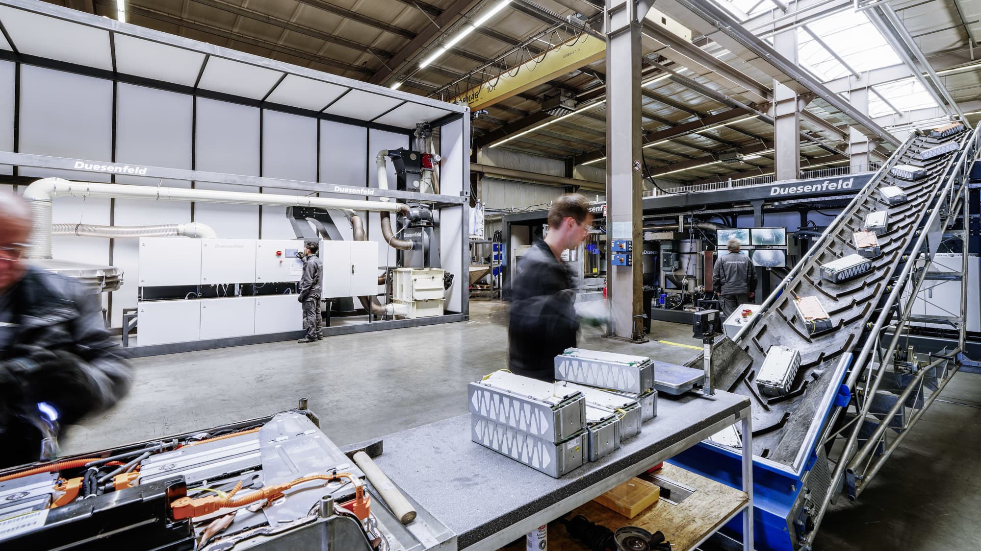

Ci sono impianti di riciclo già attivi in Italia e in Europa?
“Oggi è molto difficile dimensionare con precisione il numero e la capacità di questi Impianti in Europa, mentre in Italia, per quanto se ne parli abbastanza, sono pochissimi quelli operativi che si occupano delle operazioni di accettazione, messa in sicurezza, scarica, disassemblaggio e recupero delle componenti (connettori, case metallico/plastico/schede) ed invio al riciclo delle celle litio in maniera professionale e con processi certificati.
Certamente ancora meno quelli in grado di gestire le celle al litio per il riciclo finale, considerando che queste ultime possono seguire:
  • la strada del trattamento pirometallurgico (praticamente irrealizzabile in Italia).
  • quello idrometallurgico.
Su quest’ultima strada, segnaliamo Cobat Ecofactory, l’impianto che verrà inaugurato nel 2024 e che tratterà le batterie per mezzo del processo da noi brevettato”.
