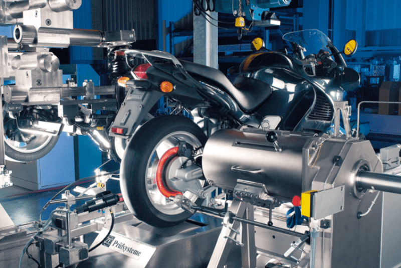

È in questo contesto che si inserisce ZF dustIN (Dust Investigator), il nuovo banco dinamometrico sviluppato dalla divisione ZF Test Systems e adottato da ZF Aftermarket presso il proprio Centro di Competenza Friction in Spagna per la validazione dei sistemi frenanti TRW. Progettato internamente in collaborazione con lo specialista AIP, dustIN è stato concepito per eseguire prove conformi alla normativa UN GTR No. 24, simulando realisticamente le condizioni di guida e misurando in condizioni ambientali rigorosamente controllate il particolato prodotto durante la frenata, comprese le frazioni PM10 e PM2.5. Grazie alla sua architettura modulare, la piattaforma è inoltre predisposta per adattarsi ai futuri sviluppi normativi e alle esigenze della ricerca e sviluppo.

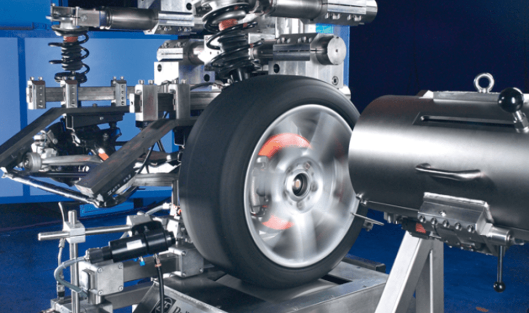

Il nuovo banco dinamometrico ZF dustIN è oggi in grado di eseguire cicli di prova standardizzati come il WLTP Brake e il California Brake Dynamometer Cycle (CBDC), simulando realisticamente il comportamento del veicolo attraverso sistemi di simulazione dell’inerzia e della massa equivalente. Le prove vengono svolte all’interno di camere a condizioni ambientali rigorosamente controllate, dove il flusso dell’aria viene ottimizzato anche mediante simulazioni fluidodinamiche (CFD) per garantire che il particolato prodotto durante ogni frenata venga raccolto e misurato con la massima accuratezza.

A differenza di un banco dinamometrico tradizionale, dustIN nasce con un obiettivo preciso: riprodurre in laboratorio le condizioni reali di funzionamento di un impianto frenante, misurando con elevata precisione il particolato generato durante ogni fase della frenata. Il sistema è stato progettato internamente da ZF in collaborazione con il partner tecnologico AIP, specializzato nelle tecnologie di misura del particolato, unendo il know-how del Gruppo nella progettazione dei banchi prova con strumenti di misura derivati dall’esperienza maturata nel controllo delle emissioni allo scarico.
Come anticipato, la piattaforma è conforme ai requisiti della UN GTR No. 24, ma è stata progettata con un’architettura modulare che ne consente l’aggiornamento in funzione dell’evoluzione della normativa. Oltre alla configurazione destinata alle prove di omologazione, dustIN può essere equipaggiato con versioni dedicate alla ricerca e sviluppo, caratterizzate da maggiori prestazioni, intervalli di temperatura estesi e capacità di simulazione più avanzate. Il banco è inoltre in grado di eseguire i principali cicli di prova internazionali, tra cui WLTP Brake e California Brake Dynamometer Cycle (CBDC), simulando l’inerzia del veicolo e tenendo conto anche del contributo della frenata rigenerativa, ormai determinante nei veicoli elettrificati.

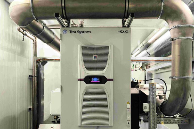

Uno degli aspetti più innovativi riguarda il controllo delle condizioni di prova. All’interno della camera di test vengono mantenuti costanti parametri come temperatura, umidità e flusso dell’aria, mentre un involucro progettato con simulazioni fluidodinamiche (CFD) garantisce che il particolato emesso venga convogliato in modo uniforme verso gli strumenti di misura. Questo consente di analizzare sia la massa complessiva delle emissioni, sia le frazioni dimensionali più significative, come PM10 e PM2.5, assicurando livelli elevati di ripetibilità e riproducibilità delle misure, già verificati attraverso programmi interlaboratorio condotti in Europa e Cina.
