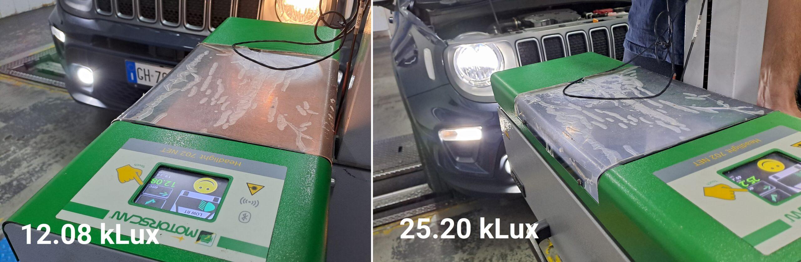

Il test eseguito con prova-fari Motorscan Headlight 702 NET ci ha permesso di sapere:
  • Intensità di illuminamento e quindi valutare quanta luce i fari proiettano davanti all’auto, misurata in Lux. Con le lampade alogene originali della Jeep Renegade, la luce anabbagliante misurata è risultata di poco superiore a 12 kLux (foto a sinistra). Mentre con le lampade OSRAM NIGHT BREAKER LED H4, l’illuminamento è aumentato a 26 kLux (foto a destra). Clicca l’immagine sotto per vederla a tutta larghezza.

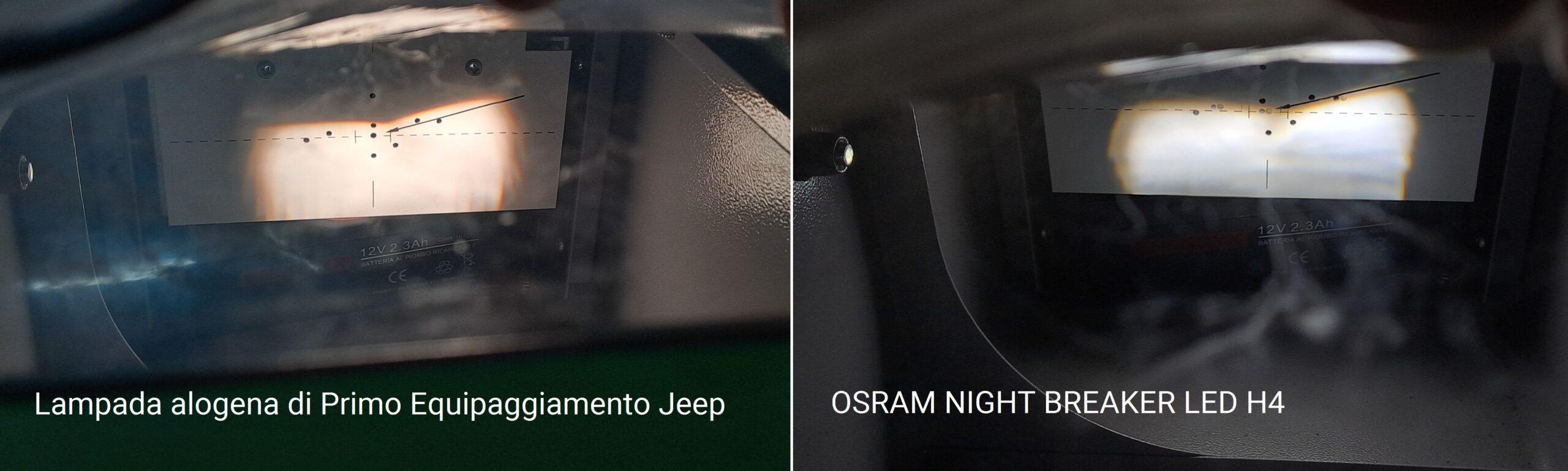

  • Distribuzione della luce, attraverso un grafico sul prova-fari che permette di capire se il fascio di luce è orientato correttamente per illuminare adeguatamente la strada e non abbagliare gli altri conducenti. Il grafico caratteristico di una luce alogena è fatto da un tratto quasi orizzontale nella parte sinistra inferiore rispetto all’asse dello zero (limite dell’area di illuminamento verso il traffico opposto) e un tratto inclinato nella parte destra (area davanti all’auto e verso il margine destro della carreggiata). Le immagini di seguito mostrano il grafico della distribuzione della luce perfettamente invariato nel passaggio dalle lampade alogene con filamento (sinistra) alle OSRAM NIGHT BREAKER LED H4 (destra). Clicca l’immagine sotto per vederla a tutta larghezza.
“Grazie a questo grafico ci accorgiamo subito se un’auto monta lampadine a LED non omologate o non adatte ai suoi fari. Il grafico appare totalmente illuminato e senza zone in chiaro-scuro poiché la luce è sparata ovunque, illuminano male la strada e abbagliano gli altri conducenti. Sicuramente non è questo uno di quei casi”, è il commento dell’Ispettore del Centro Prove Autoveicoli ACS Revisioni Vomero (Napoli) che ci ha assistito durante il test.

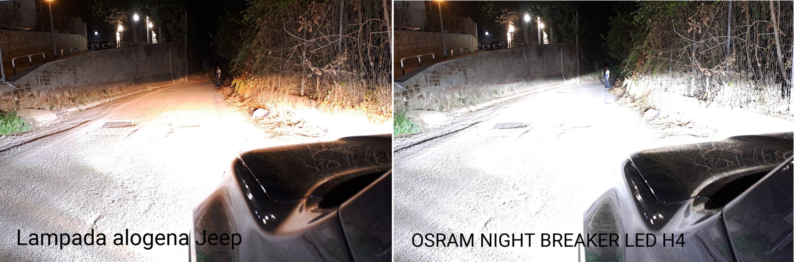

TEST DI VISIBILITÀ PEDONE SENZA E CON LE OSRAM LED H4
Per avere un riscontro empirico sulla profondità dell’illuminamento e osservare l’impatto delle lampade su comfort e sicurezza dal posto di guida, ci siamo spostati in una strada priva di illuminazione artificiale come può essere una strada secondaria o fuori dal centro abitato. In questa prova abbiamo verificato come cambia la capacità di vedere un pedone a 30 metri di distanza dall’auto, che si trova sul ciglio della strada ed è intento ad attraversare in un punto critico, come può essere un attraversamento pedonale non illuminato su una strada extraurbana.
La maggiore quantità di luce delle OSRAM NIGHT BREAKER LED permette di riconoscere il pedone in modo più nitido e per la sua interezza. Mentre la luce emessa dalle lampade alogene standard di primo equipaggiamento illumina il pedone al meglio solo fino alla cintura. Questa differenza concede un vantaggio alla guida per riuscire ad individuare pedoni, ciclisti e altri pericoli a una distanza maggiore, ma senza abbagliare gli altri conducenti. Clicca l’immagine sotto per vederla a tutta larghezza.
IL COMMENTO DEL LETTORE: “TUTTA UN’ALTRA STORIA ALLA GUIDA”
Dopo il test strumentale abbiamo lasciato che il nostro lettore potesse sperimentare alla guida le migliori prestazioni delle lampade OSRAM NIGHT BREAKER H4 installate sulla sua Jeep Renegade e a distanza di una settimana gli abbiamo chiesto quali erano le sue impressioni. Ecco la dichiarazione che ci ha rilasciato Salvio Sena: “Dopo aver cambiato le lampade originali alogene della mia Jeep Renegade con le nuove OSRAM NIGHT BREAKER H4-LED ho riscontrato un notevole miglioramento della visibilità durante la guida e nelle strade poco illuminate. È tutta un’altra esperienza di guida sia per luminosità che per profondità del fascio luminoso. Ho notato subito che la strada, i veicoli e i pedoni sono illuminati molto meglio e in maniera più chiara, e questo mi fa sentire più rilassato e sicuro alla guida.
