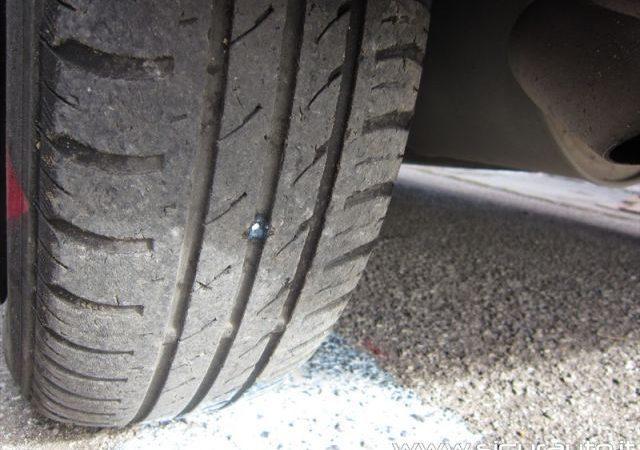

Per testare la validità dei kit ripara gomme abbiamo simulato una foratura accidentale del sabato pomeriggio. Una riparazione di emergenza avrebbe dovuto resistere almeno fino al lunedì successivo di apertura del gommista. Oltre alla tenuta della riparazione dopo 24h abbiamo valutato la semplicità d’utilizzo del kit e la possibilità di raggiungere l’officina. Per la prova distruttiva abbiamo impiegato un treno di gomme con battistrada residuo di 5 mm, sopra la soglia del limite legale, praticando un foro di 4 mm di diametro. Le condizioni di prova sono pressoché improbabili da incontrare per strada, per quanto buche e asfalto deteriorato siano nocivi alla salute degli pneumatici. Normalmente, infatti, è l’elasticità della gomma stessa a rallentare lo sgonfiamento dello pneumatico forato, consentendo di raggiungere anche il gommista più vicino a velocità moderata. Ma un foro più grande mette a dura prova la tenuta della riparazione. Ogni gomma nella gallery in basso ha una freccia nel punto esatto della foratura con colori diversi: grigio per Easy Seal, rosso per Lampa e verde per Slime.
