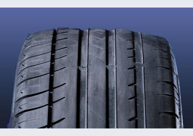

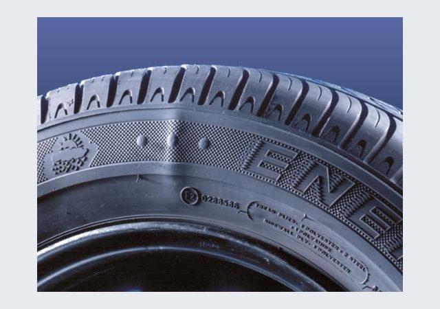

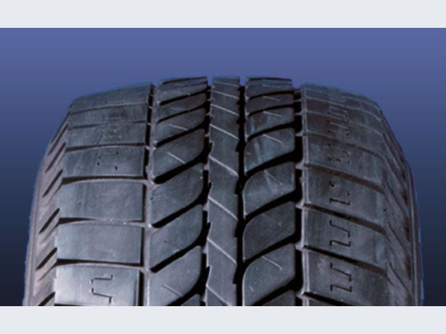

COME CAPIRE SE IL BATTISTRADA E’ USURATO OMOGENEAMENTE
Che un pneumatico sia usurato è semplice rendersene conto. Non è altrettanto semplice capire da cosa derivi un’usura non omogenea (vedi photo gallery in basso) e come porvi rimedio.
  • Se il vostro pneumatico è maggiormente usurato da un bordo all’altro in modo crescente, allora molto probabilmente il parallelismo delle vostre ruote non è ottimale;
  • Se invece notate un’usura confinata al centro del battistrada, probabilmente la pressione di gonfiaggio è sin troppo elevata;
  • Si suppone, invece, che ci sia una pressione insufficiente se il vostro pneumatico ha una deformazione conica o concentrata sulle spalle;
  • Mentre nel caso di deformazioni, probabilmente siamo di fronte ad un caso di rottura di uno dei cavi della tela-carcassa, causato da un urto contro un ostacolo;
  • In caso di usura irregolare, provate a controllare l’equilibratura e le sospensioni auto. In questo approfondimento parliamo di danneggiamenti e usura irregolare negli pneumatici.
