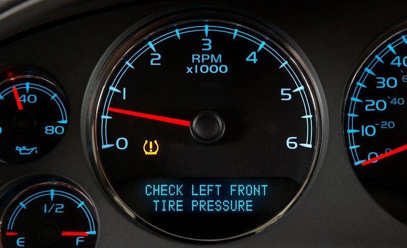

Quando si accende la spia pressione pneumatici si pensa subito a come fare il reset sensori TPMS. Oggi parleremo delle situazioni in cui si può accendere la spia di bassa pressione per una gomma sgonfia e delle altre cause di avaria ai sensori TPMS. Vediamo quando è necessario fare un reset sensori TPMS e gli errori più diffusi con il sistema di monitoraggio della pressione.

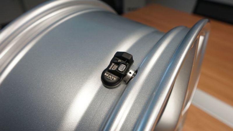

Da quando i sensori TPMS sono diventati obbligatori sulle auto di nuova omologazione (dal 1 novembre 2014) si sono moltiplicati anche i problemi alla spia pressione pneumatici accesa. Prima di parlare del reset sensori TPMS, è importante fare una distinzione tra TPMS passivi (che sfruttano i sensori ABS) e TPMS attivi (hanno un proprio sensore dedicato per ruota). I sensori di pressione pneumatici attivi sono senza dubbio più precisi, ma richiedono anche più attenzioni per evitare l’accensione della spia pressione pneumatici. Oggi ci focalizzeremo quindi sul reset dei sensori TPMS attivi e su cosa fare quando si accende la spia con cause e soluzioni più frequenti. Intanto bisogna dire che il reset sensori TPMS è diverso dall’inizializzazione. L’inizializzazione TPMS viene effettuata di norma in officina per programmare un nuovo sensore TPMS in caso di sostituzione o riparazione delle gomme o del sensore. Il reset dei sensori TPMS invece riguarda la pressione di gonfiaggio di riferimento e si può fare anche da soli, se è previsto.

Quando si accende la spia di pressione pneumatici, l’errore più frequente è pensare subito a una foratura. In questi casi la cosa migliore da fare è rallentare, evitando manovre brusche e fermarsi in un posto sicuro per capire se c’è una gomma sgonfia o un problema ai sensori TMPS. L’accensione della spia TPMS fin dall’avviamento del motore può essere già un indizio che il problema potrebbe non essere nelle gomme. Prima di fare il reset dei sensori però bisogna essere certi che non ci siano pneumatici sgonfi o danneggiati.
