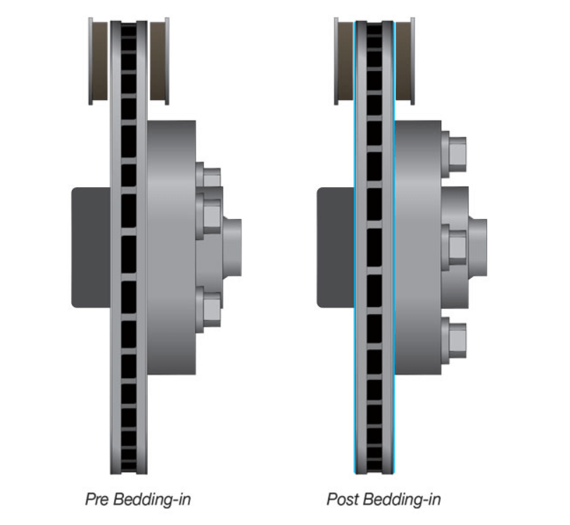

  • l’attrito abrasivo che, con la formazione di calore, rompe microscopiche particelle di materiale delle superfici a contatto. In genere le pastiglie cedono prima all’usura rispetto ai dischi poiché una parte di polvere frenante si disperde o si attacca ai cerchi. Un’altra piccola parte, quella non visibile a occhio nudo, si attacca alla superficie del disco. E qui entra in gioco l’attrito aderente;
  • l’attrito aderente si instaura quando la pastiglia trasferisce uno strato molto sottile e uniforme di materiale d’attrito al disco. E’ il processo chiamato “Bedding-in” (letteralmente, assestamento) responsabile di una frenata migliore fino al 20%, poiché l’adesione avviene tra materiali con le stesse caratteristiche, anche se in realtà il disco è di ghisa. È un po’ come accade con le gomme invernali, che catturano la neve con le lamelle per migliorare il contatto con lo strato di neve sull’asfalto.
