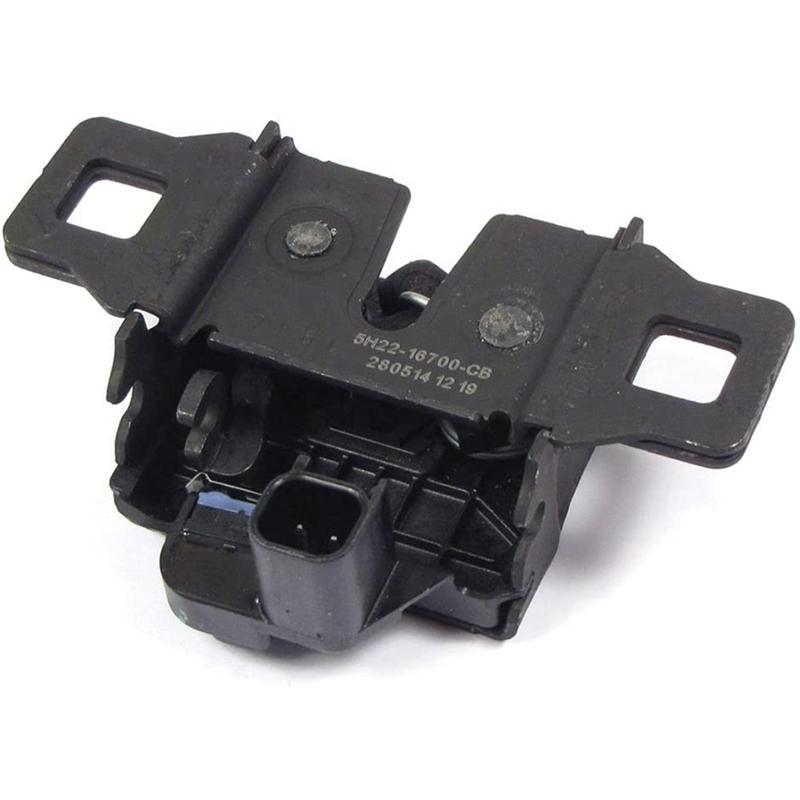

Secondo gli esperti dell’autoriparazione, il problema della spia accesa “cofano aperto” Range Rover è provocato dall’ossidazione innescata dall’acqua nell’interruttore del meccanismo di chiusura del cofano. Questo difetto, oltre a generare confusione nel proprietario a causa dei falsi allarmi, porta con sé diversi disagi, in base al modello e all’allestimento:
- potrebbe non essere possibile chiudere l’auto;
- si potrebbe sentire ad ogni tentativo di chiusura la tromba bitonale per avvertire il proprietario di un alert che in realtà non c’è, o meglio è subdolo.
SOLUZIONE SPIA COFANO MOTORE APERTO SU LAND ROVER
In alcuni casi, sono stati testati diversi tentativi di riparazione che però si sono rivelati palliativi, come:
- pulire il sensore con uno spray per contatti;
- lubrificare il sensore e il contatto;
- bypassare il sensore per consentire la chiusura dell’auto, almeno fino alla disponibilità del ricambio e quindi la riparazione.
La procedura per risolvere il problema consigliata alle officine solamente la sostituzione della serratura del cofano motore. I dettagli di questi interventi provengono dal bollettino tecnico ufficiale Land Rover LTB01149V4, a cui l’autoriparatore può fare riferimento per ulteriori informazioni.
