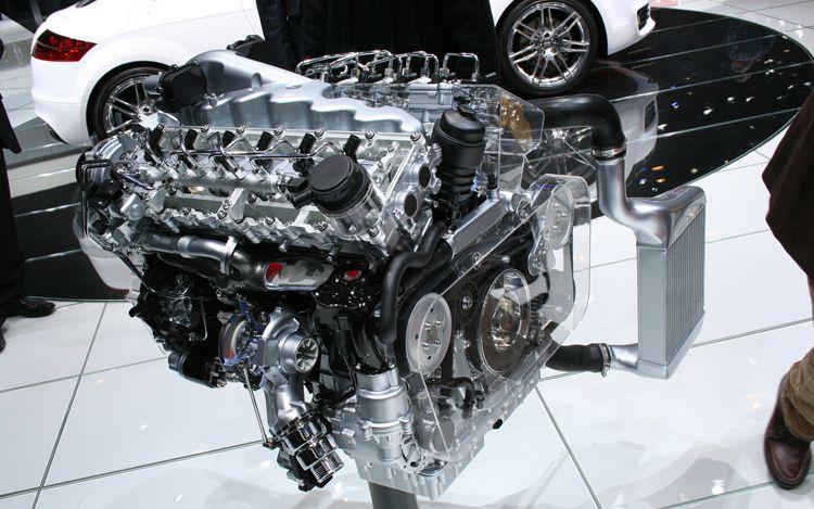

L’Audi Q3 alimentata a biodiesel potrebbe presentare problemi di lubrificazione olio motore più frequenti, secondo il bollettino tecnico diffuso da una nota azienda che realizza bollettini tecnici e tool per l’aftermarket. I carburanti prodotti da biomasse si stanno diffondendo ampiamente in Italia ma non sempre sono compatibili con tutte le auto diesel. Ecco il problema segnalato da un’officina e come risolverlo.
AUDI Q3 CON BIODIESEL E MOTORE CHE NON SI SPEGNE
Il bollettino di intervento tecnico descrive il problema verificatosi su alcune Audi Q3 meno recenti:
  • Audi Q3 prodotte dal 2011 al 2017;
  • motore 2.0 TDI 16 V con filtro antiparticolato;
  • problema: i giri del motore aumentano, il motore gira anche se l’accensione è spenta e/o l’olio motore è contaminato da carburante.
SOLUZIONE AUDI Q3 CON OLIO MOTORE DILUITO E LIVELLO ALTO
Il problema all’Audi Q3 sembrerebbe un tipico caso di autoaccensione e livello eccessivo di olio motore contaminato dal gasolio quando non si completano le rigenerazioni del filtro antiparticolato. In particolare però il bollettino riporta che “L’anomalia compare solitamente quando si utilizza carburante di scarsa qualità o combustibile con tenore di biodiesel > 5%”. La soluzione consigliata alle officine per risolvere il problema prevede:
  • completamento della rigenerazione del filtro antiparticolato;
  • sostituire l’olio motore;
  • utilizzare il diesel premium.
