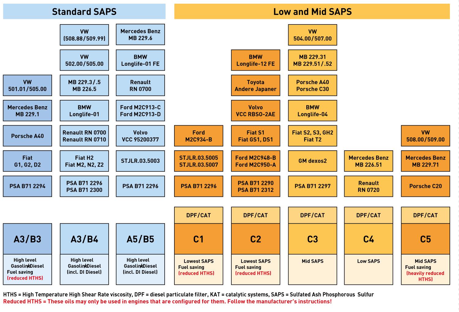

Un altro errore da non gli indici SAE con le specifiche API e ACEA. Gli indici SAE dell’olio motore (nel caso, 5, 30, 40, ecc.) indicano come cambia la viscosità (e la fluidità) dell’olio in funzione della temperatura. Le specifiche API e ACEA invece indicano quanto l’olio “resiste” a condizioni di lavoro variabili (diesel, benzina, con post trattamento dei gas, ecc). Ti risulterà evidente confrontando le caratteristiche degli oli qui sotto:
- Castrol Edge 5w30 Titanium FST Longlife III Professional – Amazon: con specifiche SAE 5W30, ACEA B3 e approvato da diverse Case auto (VW 50400/50700, Porsche 30, MB 229.31/229.51, BMW LL-04);
- Castrol Edge 5w40 Titanium FST Turbo Diesel – Amazon: con specifiche SAE 5W40, ACEA C3 e approvato ugualmente da molte Case auto (VW 50500/50501, Ford WSS-M2C917-A, Renault 0700/0710, FIAT 9.55535-S2 e GM Dexos).
- Selenia WR 5W30 Pure Energy – Amazon, sviluppato in collaborazione con FCA per i motori diesel da EURO 5 in poi, con specifica ACEA C2 e approvazione Fiat 955535-S1 CTR n° F510.D07 fa parte della linea di lubrificanti Mopar per Stellantis;
- Selenia K 5W40 Pure Energy – Amazon, particolarmente raccomandato per i motori MultiAir Fiat, Lancia e Alfa Romeo, con specifiche SAE 5W40, ACEA C3 con approvazione Fiat 955535-52 fa parte della linea di lubrificanti Mopar per Stellantis.
Le approvazioni dei Costruttori non devono trarre in inganno. Due oli con indici SAE diversi, entrambi approvati da una Casa costruttrice non sempre sono intercambiabili tra loro (cambiano gli standard a cui si riferiscono le approvazioni). Nel prossimo paragrafo capiamo meglio quando è possibile scegliere un olio migliore. Sappi che puoi scegliere anche il prodotto consigliato dal libretto dell’auto nella sezione Ricambi Auto adatti al tuo veicolo su Amazon. Per velocizzare la ricerca dell’olio adatto, metti nel garage virtuale di Amazon i veicoli di famiglia con Marca, Modello, Motore e Allestimento. Potrai sapere subito se i prodotti sono compatibili o meno con la tua auto ed evitare un acquisto errato.

In questo paragrafo capiremo meglio quali differenze ci sono nella scelta di oli con specifiche API/ACEA diverse. Nella scelta tra un olio motore 5W30 o 5W40, la variabilità della “qualità” (specifiche API/ACEA) dà più ampio margine di manovra rispetto alle caratteristiche di viscosità (indici SAE). A patto però di non scendere mai sotto quelle minime consigliate dal costruttore. Ad esempio:
- si può scegliere un olio motore con specifica API SM/CI, migliore di un olio API SL/CH consigliato (in base alla lettera dopo “S” per motori benzina e “C” per i diesel);
- lo stesso vale per un olio con specifica ACEA A3/B3/C “Y” in luogo di un olio consigliato A2/B2/C “X” (A, riferita a motori benzina; B, ai diesel; C ai motori con post trattamento dei gas).
