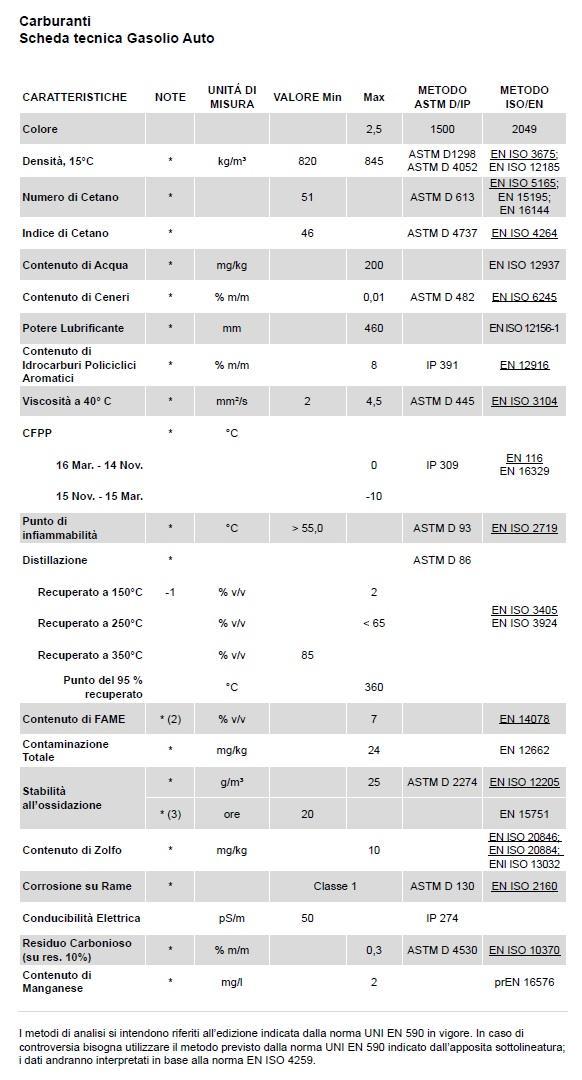

Il motivo principale alla base di questo trucco arcinoto è l’intento di aumentare il potere lubrificante del gasolio e ridurre l’usura della pompa e degli iniettori. Il primo aspetto che si sottovaluta è che il gasolio svolge già questa funzione, quando l’impianto di alimentazione è efficiente (quindi con sostituzione filtro gasolio e carburante rinnovato di frequente nel serbatoio). Il gasolio per autotrazione infatti deve avere specifiche caratteristiche secondo la norma EN 590. E se l’assenza di zolfo ha influenzato il potere lubrificante del gasolio, anche la capacità lubrificante è standardizzata. Ovviamente aggiungendo olio 2 tempi aumenta la capacità lubrificante del gasolio che si mescola anche meglio rispetto all’olio motore tradizionale (altro rimedio casalingo), a causa degli additivi che facilitano l’emulsione nell’impiego dell’olio 2 T con la benzina.
I MOTORI DIESEL E I SISTEMI DI ALIMENTAZIONE AD ALTA PRESSIONE
Ciò che spesso si sottovaluta è che negli ultimi 40 anni, anche la tecnologia costruttiva dei motori diesel è cambiata profondamente e aggiungere olio 2 tempi al gasolio potrebbe non generare i benefici sperati in lubrificazione. Anzi, l’effetto potrebbe essere contrario e causare anche danni. I sistemi di iniezione common rail dei moderni motori diesel hanno tolleranze molto piccole e sono in grado di raggiungere pressioni di esercizio fino a 2000 bar. Quando iniziano a formarsi incrostazioni e depositi, la nebulizzazione non è efficiente, aumentano le “correzioni”, i consumi di gasolio e anche le prestazioni peggiorano. Clicca l’immagine sotto per vederla a tutta larghezza.
