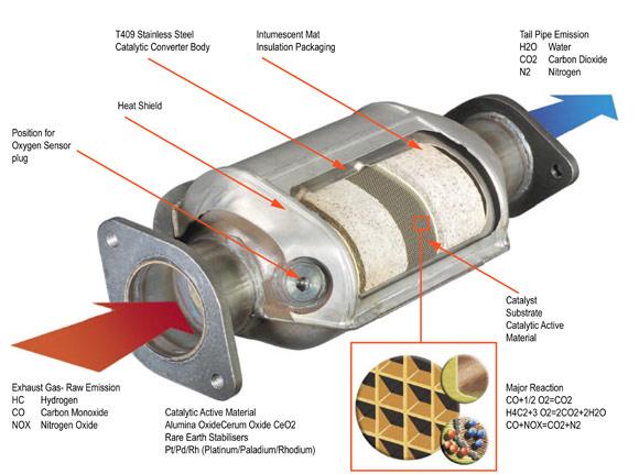

IL CONVERTITORE CATALITICO
L’efficacia del retrofit sta nella sua semplicità, perché non altera né la struttura né la forma dell’impianto di scarico. D’altronde, questo sistema risolveva solo una piccola parte del problema, visto che era in grado di abbattere poco meno della metà del CO totale. Non c’era, quindi, alcuna modifica del motore, senza contare che il retrofit non era adatto ai motori diesel. Altra criticità rilevante del retrofit era la sua capacità di lavorare solo con il motore caldo, mentre la sua efficacia a freddo era pari a zero. Per questo il retrofit è stato sostituito dal convertitore catalitico, di dimensioni più piccole e posizionato tra il collettore di scarico e il primo silenziatore, in alcuni casi già all’interno del vano motore.

Le tipologie di convertitore catalitico principali sono ossidante, riducente e trivalente:
  • Ossidante, detto anche bivalente, si usa per i motori ad accensione comandata, ha elementi a base di platino e palladio e riduce il monossido di carbonio (CO) e gli idrocarburi incombusti (HxCx).
  • Riducente, altrimenti detto a singola via, agisce solo su un inquinante, tipicamente gli NOx.
  • Trivalente è il più completo, in quanto unisce le caratteristiche dei primi due ed è composto da un doppio stadio, il primo riducente e il secondo ossidante. Per questi motivi è attualmente il più diffuso, sia nei motori benzina che in quelli a GPL.
