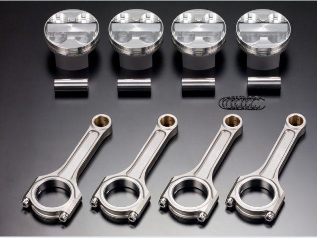

“TAC TAC” (PROBLEMI CON PISTONE O SPINOTTO)
Le cause possono essere due: un pistone potrebbe avere una tolleranza troppo elevata all’interno del cilindro, oppure uno spinotto che lo collega alla biella può avere acquisito un gioco eccessivo. Di norma non c’è rischio immediato di rottura, ma è bene prenotare una visita dal meccanico appena possibile.

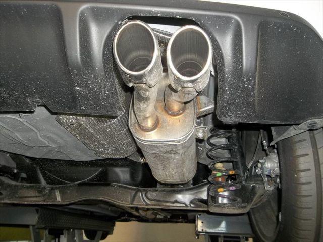

“FRUUT FRUUT” (PERDITA DAL TERMINALE DI SCARICO)
Una piccola perdita dal terminale di scarico non è grave, ma è destinata a peggiorare rapidamente perché la corrosione parte dall’interno. Per localizzare la perdita è sufficiente tappare con la suola della scarpa il tubo dello scarico e vedere da dove escono eventuali fumi e rumore. Se il foro è piccolo, la sostituzione può essere rimandata di qualche settimana riparando il buco con paste o bende acquistabili nei negozi di autoaccessori.
