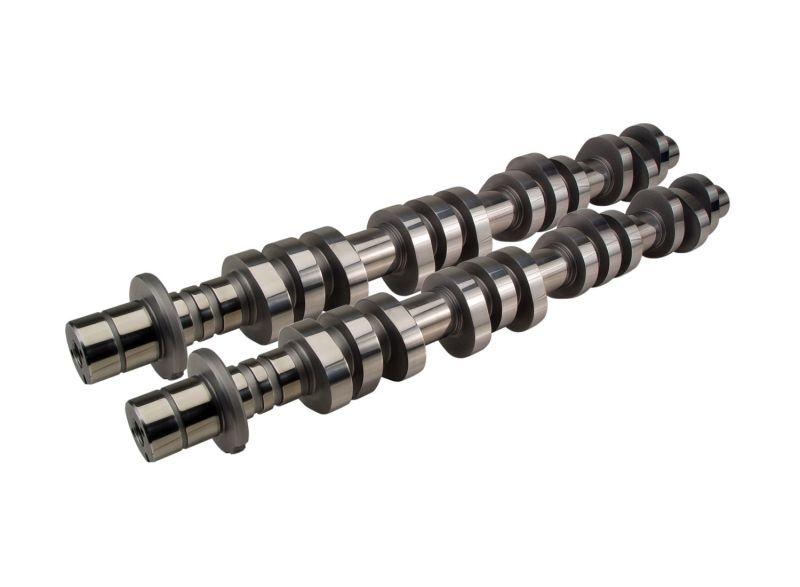

Ecco quindi che possiamo definire il concetto d’incrocio, che si usa spesso parlando dei motori sportivi. Altro non è che la fase a cavallo del PMS di fine corsa scarico, quando sia la valvola di aspirazione che quella di scarico sono parzialmente aperte. I ritardi di cui abbiamo parlato finora si misurano in gradi (di rotazione rispetto all’albero a gomiti) e costituiscono la fasatura della distribuzione, rappresentata graficamente con un diagramma. Nei motori sportivi, che danno il meglio a un altro numero di giri, le fasature determinate dagli alberi a camme sono molto spinte, così la “respirazione” è maggiore agli alti regimi e peggiore ai medi e ai bassi.

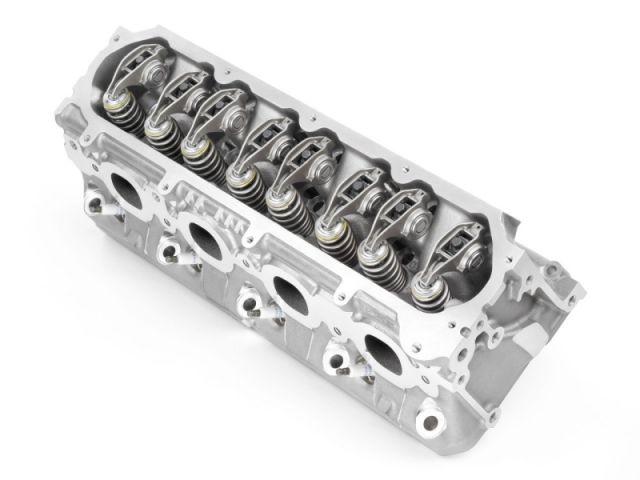

GLI ORGANI DELLA DISTRIBUZIONE
Gli organi della distribuzione sono tutti quelli che hanno un compito, diretto o indiretto, relativo al controllo dei flussi di gas che entrano e escono dal cilindro. Sono le valvole con le relative guide, le sedi, le molle di richiamo, gli alberi a camme e il loro sistema di comando e, infine, le parti mobili che si trovano tra gli eccentrici e le valvole stesse. Ci sono, poi, i “cedenti” che sono gli organi su cui agiscono gli eccentrici degli alberi a camme. Se hanno un movimento rettilineo si chiamano punterie, se invece si muovono descrivendo un arco di cerchio si definiscono bilancieri.
