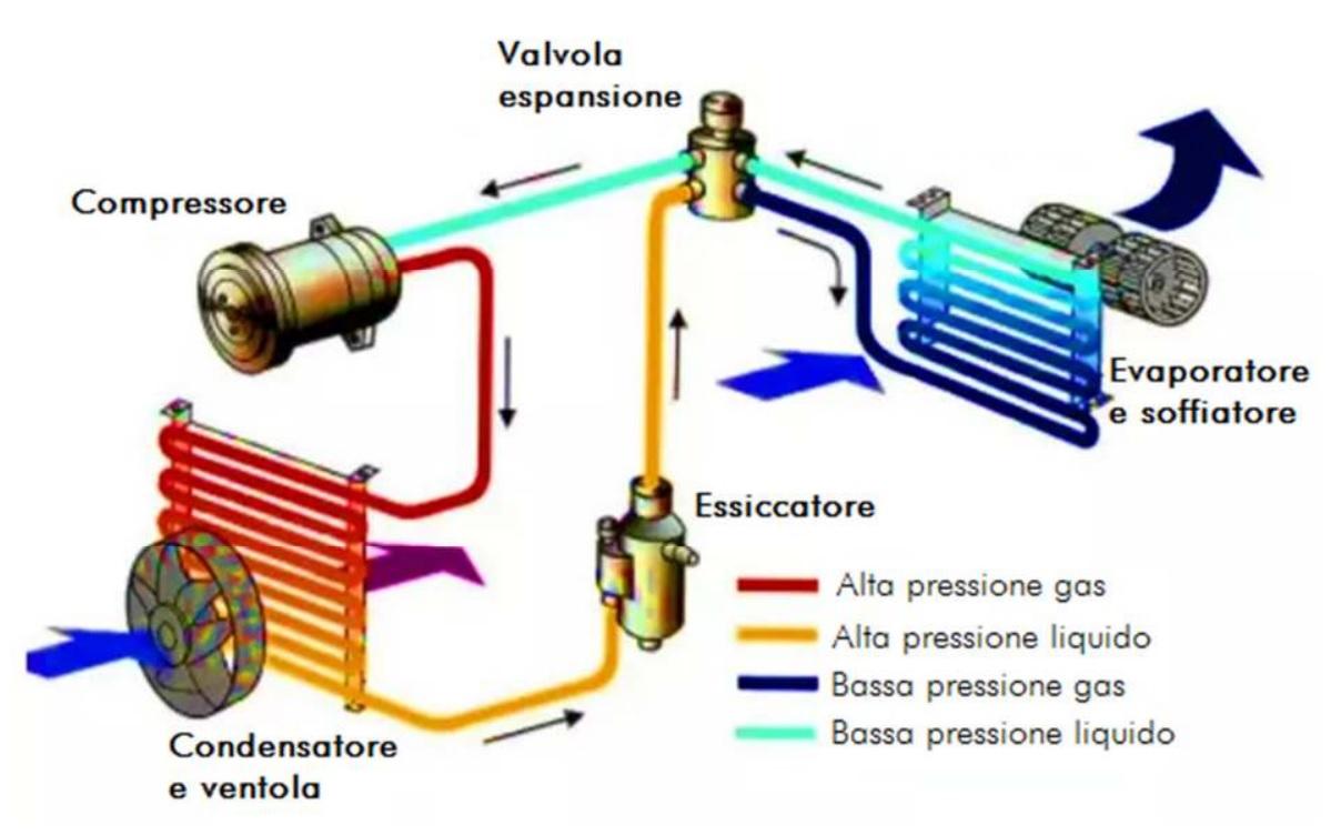

PERCHE’ SOSTITUIRE IL FILTRO ESSICCATORE DEL CLIMA AUTO
Prima di vedere quando cambiare il filtro disidratatore del climatizzatore, può essere utile capire come funziona per spiegare perché è importante sostituirlo. Il climatizzatore in linea di massima svolge 4 funzioni fondamentali in auto:
– regolazione della temperatura del clima;
– controllo della quantità di aria;
– riduzione dell’umidità nell’abitacolo;
– controllo della qualità dell’aria (con i filtri antipolline Hepa o a carboni attivi, vedi qui cosa cambia).
Affinché il funzionamento del climatizzatore sia sempre ottimale, il filtro essiccatore ha il compito di salvaguardare la valvola di espansione del gas refrigerante. L’essiccatore del clima auto, infatti, assorbe l’umidità e le impurità che altrimenti finirebbero nella valvola di espansione dopo il condensatore. All’interno dell’essiccatore ci sono in genere due filtri:
– un filtro per raccogliere le impurità contenute nel refrigerante;
– un filtro per raccogliere l’acqua (umidità) che potrebbe infiltrarsi nel circuito.
