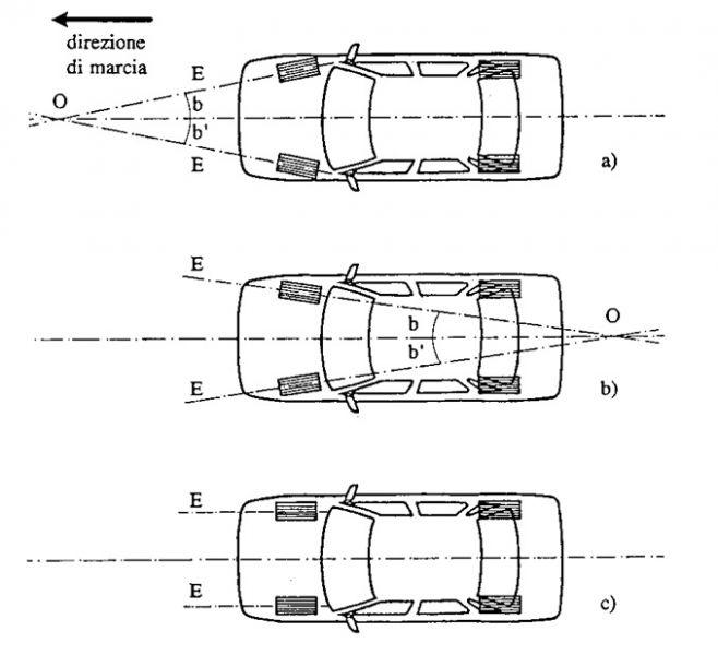

La convergenza compensa la deformazione temporanea che si verifica nella geometria della sospensione a causa delle forze esercitate sulle ruote e dell’attrito degli pneumatici sul manto stradale, particolarmente durante la frenata, l’accelerazione e la curva. Questo fenomeno è più accentuato nelle vetture standard, poiché, per garantire un elevato comfort, le sospensioni sono montate su silentblock in gomma, che presentano una certa elasticità. Durante la frenata, le ruote tendono a divaricarsi, mentre durante l’accelerazione tendono ad avvicinarsi, soprattutto con trazione anteriore. La convergenza è generalmente misurata in millimetri (raramente in gradi), come la differenza tra le distanze delle ruote dello stesso asse alle estremità posteriore e anteriore, misurate sul bordo del diametro orizzontale del cerchio. La convergenza è definita:
  • positiva (come indicata nel punto A dell’immagine sottostante) quando la parte anteriore delle ruote è inclinata verso l’interno del veicolo (toe in);
  • negativa (come nel punto B dell’immagine sottostante) quando la parte anteriore delle ruote è inclinata verso l’esterno, condizione nota anche come divergenza (toe out).

Una convergenza anteriore positiva aiuta a mantenere la traiettoria del veicolo in linea retta e a renderla sottosterzante in curva. Al contrario, le ruote anteriori aperte (divergenza) causano sovrasterzo e una minore direzionalità in linea retta.

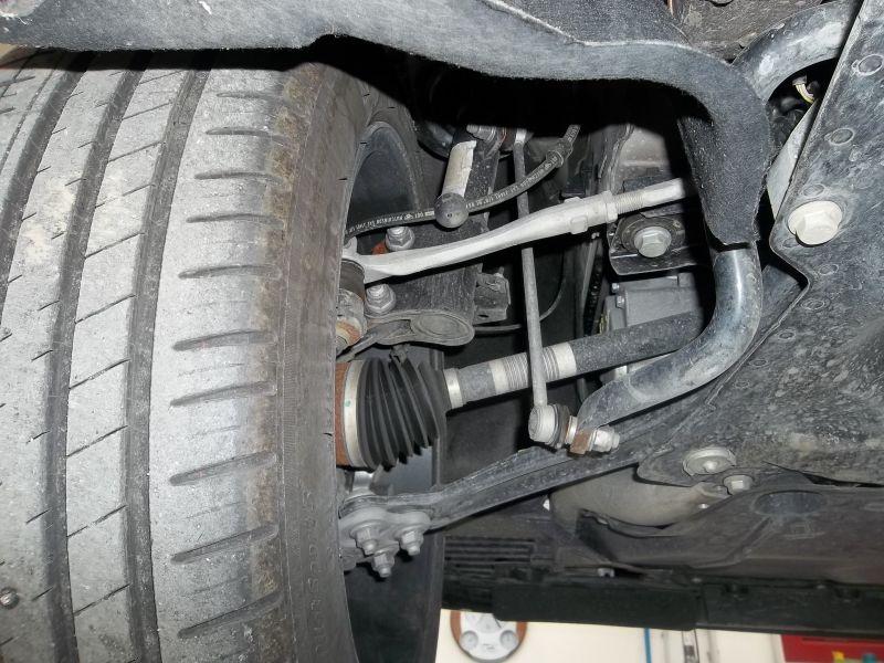

Per le auto a trazione anteriore, si preferisce regolare la convergenza statica a 0 (neutra, vedi punto C dell’immagine sopra) o leggermente aperta per contrastare la tendenza a chiudersi durante la guida ad alta velocità. È importante sottolineare che la convergenza dovrebbe essere simmetrica sulle singole ruote, ovvero l’angolo misurato dovrebbe essere il più possibile identico sia a destra che a sinistra. Questo vale anche per le ruote posteriori. Nelle auto stradali moderne di categoria medio-piccola (spesso dotate di sospensioni anteriori tipo McPherson), la convergenza anteriore è spesso l’unico valore dell’assetto che può essere regolato (campanatura e incidenza sono fisse). Questa operazione si esegue facilmente in officina, agendo sui tiranti dello sterzo, che possono essere regolati in lunghezza tramite filettatura lato ruota (vedi immagine sopra).
  • Avvitando il tirante, si avvicina la ruota.
  • Svitandolo, si allontana la ruota, ottenendo la variazione di convergenza desiderata.
