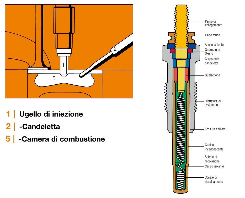

Quando le candelette funzionano correttamente permettono di preriscaldare la camera di combustione e intervengono per mantenere le condizioni ideali in base alla temperatura del motore. Quando si accende il quadro, la guaina delle candelette (o sonda) diventa incandescente in appena 2 secondi. È solo grazie all’impiego di materiali adatti e al controllo della centralina del motore che le candelette non si bruciano come accade per le lampadine dei fari. Se dopo aver acceso il quadro non si procede ad avviare il motore, le candelette sono realizzate in modo da aumentare la resistenza interna per non danneggiarsi. Ma dopo un po’ vengono disabilitate dall’elettronica per preservarle. Per funzionare correttamente la parte incandescente che si affaccia nel motore deve essere:
- non troppo esposta per non essere inondata dal getto degli iniettori (nel paragrafo sotto capiremo cosa succede);
- non troppo arretrata per poter riscaldare la camera di combustione nel più breve tempo possibile;
- al limite del cono d’iniezione del gasolio, come mostra la figura sotto, clicca per vederla a tutta larghezza.
