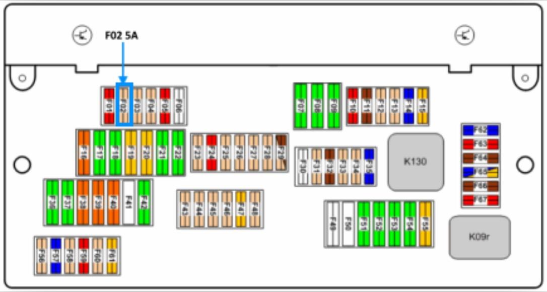

- Controllo dei fusibili: il primo passo è verificare l’integrità dei fusibili. Particolare attenzione deve essere posta al fusibile F2 da 5A, dell’impianto elettrico centralizzato abitacolo. Questo fusibile alimenta non solo la centralina DSC, ma anche i sensori delle maniglie delle porte.
- Ispezione del fusibile: dopo aver rimosso il fusibile F2, è necessario effettuare un controllo visivo per individuare eventuali segni di bruciatura o danneggiamento. Se il difetto non è evidente, si consiglia di eseguire una prova di continuità con un multimetro per verificarne il corretto funzionamento.

- Sostituzione del fusibile: dopo aver risolto il problema, installare un nuovo fusibile F2 da 5A.
