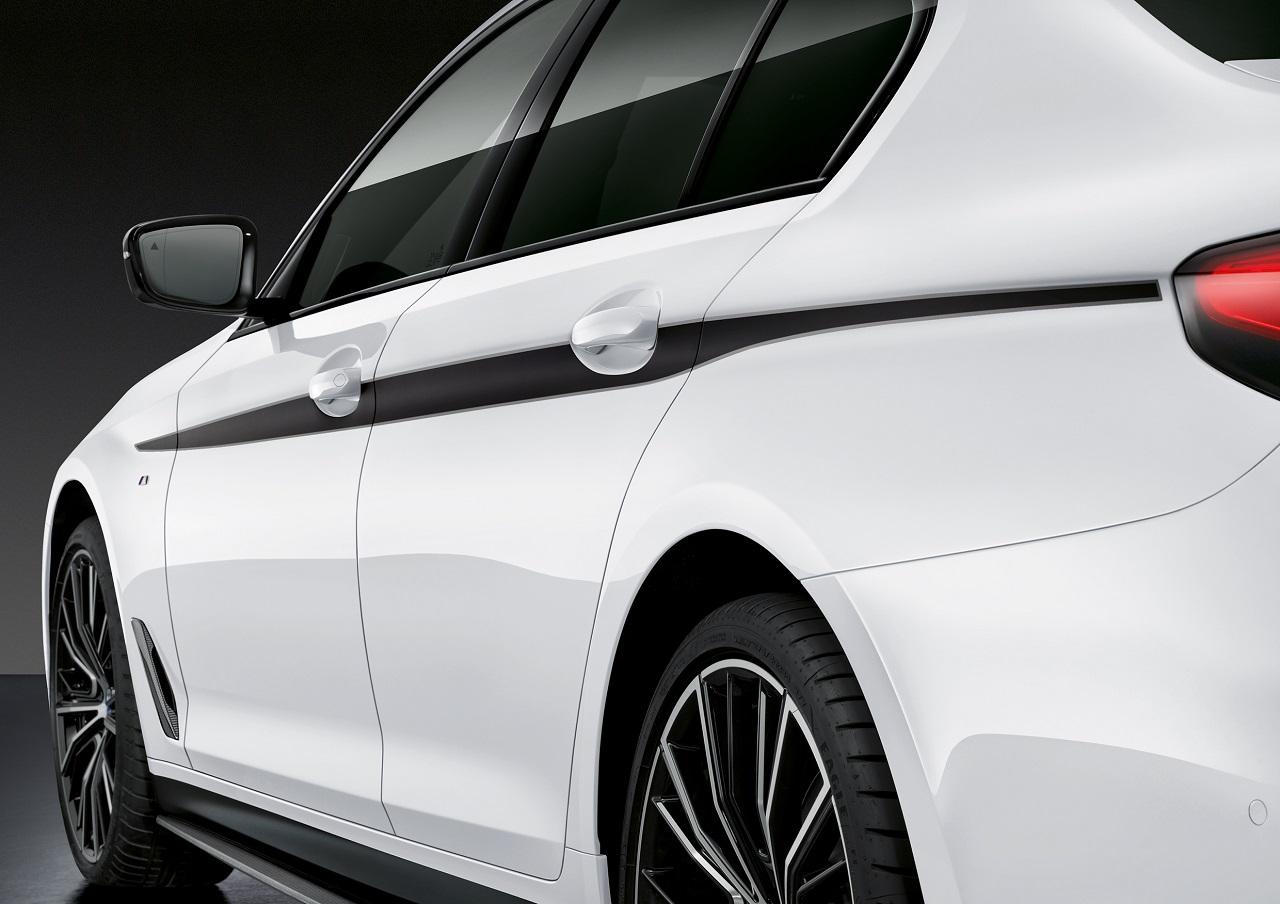

Il problema è causato da un assorbimento di corrente che si verifica anche a motore spento (in questa guida puoi trovare la procedura per misurare l’assorbimento). Il fenomeno può essere attribuito a una richiesta errata di apertura rilevata dall’elettronica delle maniglie esterne delle porte.
Secondo il bollettino tecnico Hella, un’infiltrazione di acqua e la conseguente corrosione dei connettori delle maniglie possono generare un segnale non corretto, che attiva la centralina di controllo e, di conseguenza, l’elettronica associata. Ciò porta a una scarica prematura della batteria della rete di bordo da 12V.
