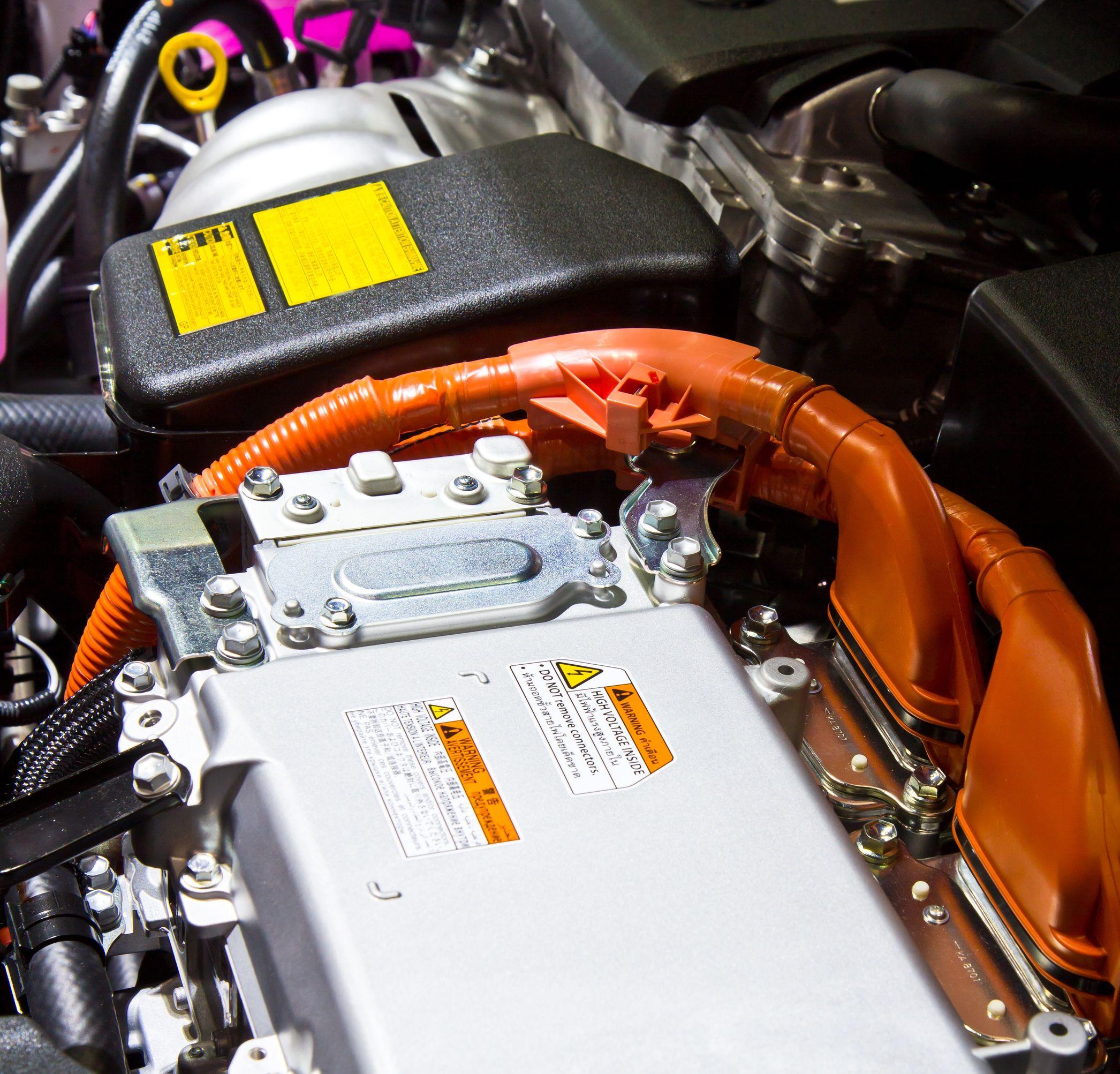

AUTO IBRIDE E SOSTITUZIONE LIQUIDO RAFFREDDAMENTO: COME SI FA
Per la sostituzione del liquido di raffreddamento dell’inverter è necessario rivolgersi a un autoriparatore che abbia conseguito l’abilitazione PES/PAV/PEI. È l’unico modo per poter mettere le mani su auto elettriche o ibride come prevede la legge. La procedura per la sostituzione del liquido inverter differisce dalla sostituzione del liquido di raffreddamento radiatore “classico” soprattutto nelle fasi di spurgo. Salvo specifiche operazioni, i passaggi principali sono:
– Scollegare la batteria Alta Tensione tramite il connettore dedicato;
– Individuare il circuito di raffreddamento dell’inverter, generalmente nel vano motore;
– Scollegare il manicotto alla quota inferiore del circuito di raffreddamento inverter;
– Svitare il tappo di rabbocco e se prevista anche la valvola di drenaggio;
– Dopo aver raccolto il liquido refrigerante dell’inverter, richiudere subito il circuito;
– Rabboccare il liquido inverter fino al livello massimo della vaschetta;
– Lo spurgo del circuito di raffreddamento con pompa elettrica va fatto tramite diagnosi auto. Nella sezione dedicata agli Attuatori/Azionamenti. In questo modo si fa girare il liquido nell’inverter senza avviare il motore termico, continuando a rabboccare finché il livello nel serbatoio non si stabilizza su Max.
